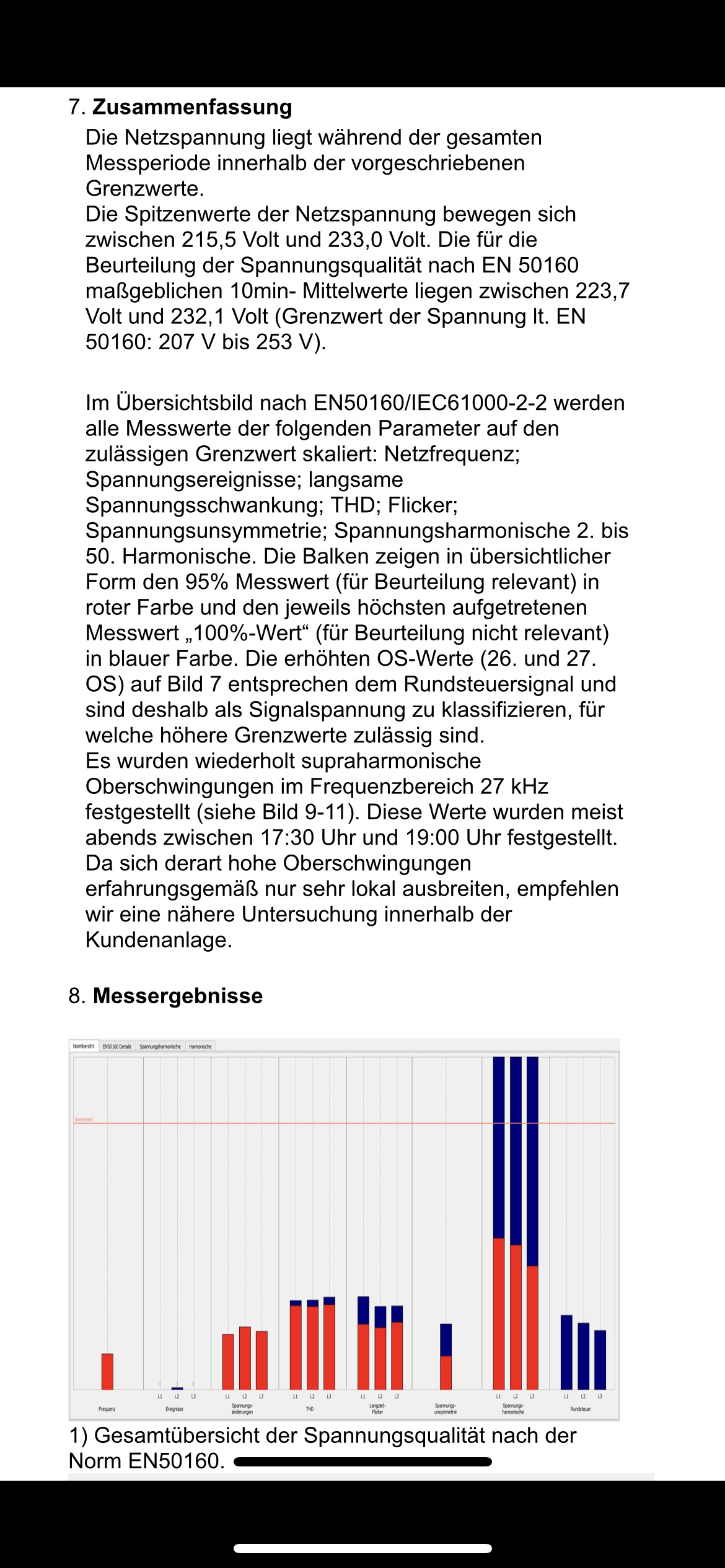

In der Tat hatte ich genau dieses Gerät von meinem Stromanbieter da. Am
Hauseingang wurde quasi nichts auffälliges gefunden.
Ich lade kurz ein Foto der Kurzfassung hoch.
Der Stromanbieter meinte ich soll nun eine Netzanalyse im Haus an einer
Steckdose durchführen

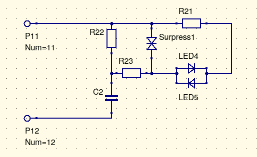

Man könnte sich so etwas wie im Bild bauen. Sobald die Oberschwingungen
ein paar V erreichen, würden die LED zu flimmern anfangen.

Dieter D. schrieb:
> Es wäre besser gewesen, Du hättest Deine vorherigen Thread weiter
> fortgesetzt, anstelle einen Neuen anzufangen.

Um das anzuzeigen muss man meine Schaltung
Beitrag "Re: Suche Firma die PC und Monitore auf Schaden untersuchen kann"
ergänzen, vor die LED Schottky Dioden schalten und vor die LED ggf einen
kleinen nF-Kondesator zur Glättung.
von Ist das dein 3. Anlauf? (Gast)
Wo gehen die Pins P11 und P12 hin?
