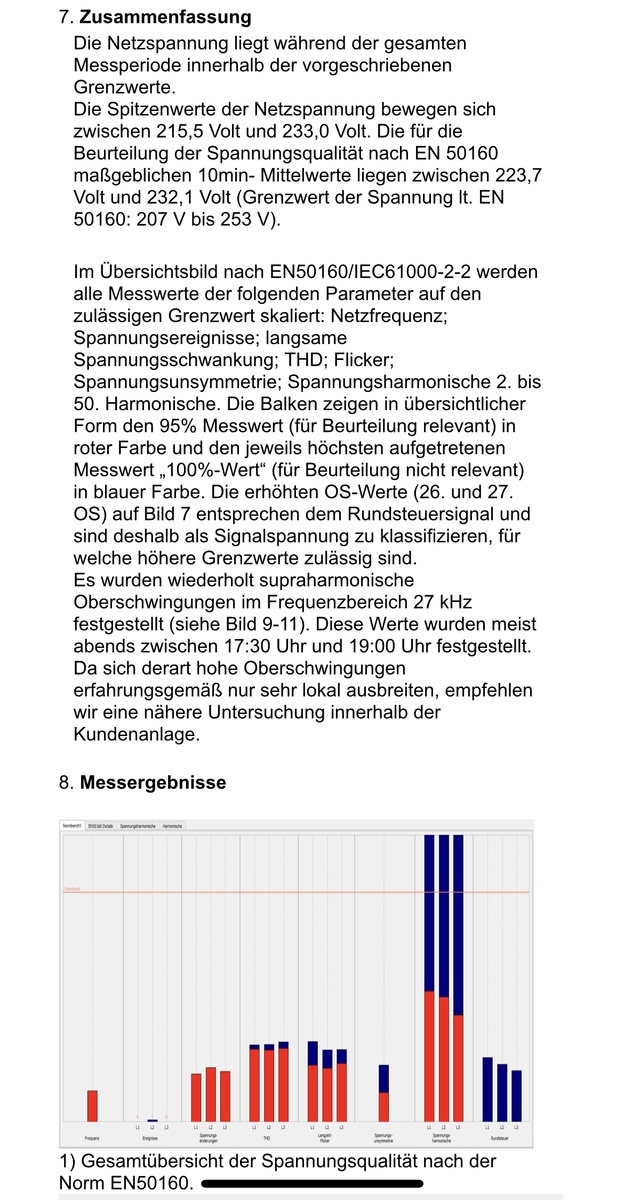

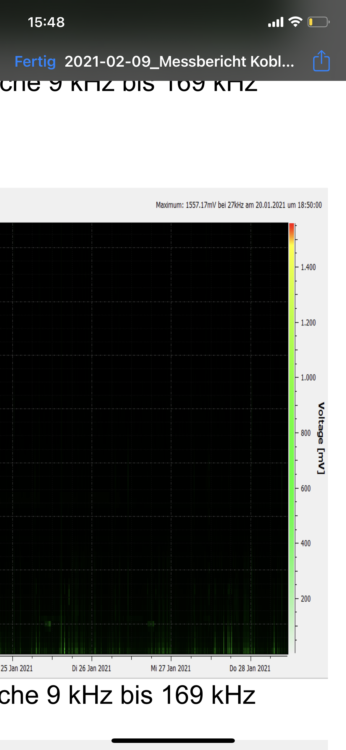

Hier schick ich noch einen Screenshot vom Text der Auswertung. In einer englischen Gruppe meinte ein User als er die Fotos gesehen hat dass er überzeugt ist, dass es von einer PV Anlage kommt und fragte mich ob ich Nachbarn mit Pv Anlagen habe & ja mein direkter Nachbar hat die Anlage seit letztem Jahr - wo auch meine Problem angefangen haben. Naja mal sehen, ich danke jedem einzeln nochmal!

Chapinator C. schrieb: > Hier schick ich noch einen Screenshot vom Text der Auswertung. > > In einer englischen Gruppe meinte ein User als er die Fotos gesehen hat > dass er überzeugt ist, dass es von einer PV Anlage kommt und fragte mich > ob ich Nachbarn mit Pv Anlagen habe & ja mein direkter Nachbar hat die > Anlage seit letztem Jahr - wo auch meine Problem angefangen haben. > > Naja mal sehen, ich danke jedem einzeln nochmal! Dann ist das Netz nachts ok?
NichtWichtig schrieb: > Chapinator C. schrieb: >> Hier schick ich noch einen Screenshot vom Text der Auswertung. >> >> In einer englischen Gruppe meinte ein User als er die Fotos gesehen hat >> dass er überzeugt ist, dass es von einer PV Anlage kommt und fragte mich >> ob ich Nachbarn mit Pv Anlagen habe & ja mein direkter Nachbar hat die >> Anlage seit letztem Jahr - wo auch meine Problem angefangen haben. >> >> Naja mal sehen, ich danke jedem einzeln nochmal! > > Dann ist das Netz nachts ok? Könnte man schon meinen ja, jedoch sind die Werte zwischen 17:30 und 19:00 gemessen worden und da ist es ja bei uns auch dunkel - dann evtl eher die Wallbox weil man das Fahrzeug meist nach der Arbeit an diese dranhängt.
Chapinator C. schrieb: > Danke dir, ich denke auch dass es am ehesten daran liegen wird. > Auch weil die PV Anlage zum Zeitpunkt installiert wurde als alles > angefangen hat. Weiters weiß ich halt nicht was da genau installiert und > verbaut ist (Wechselrichter usw) Chapinator C. schrieb: > [F5B7EB22-2475-4473-9A09-541563B45061.jpeg] Zitiat: "Es wurden wiederholt supraharmonische Oberschwingungen im Frequenzbereich 27 kHz festgestellt. [...] Diese Werte wurden meist abends zwischen 17:30 Uhr und 19:00 Uhr festgestellt." PV-Anlage im dunkeln?
N. A. schrieb: > Chapinator C. schrieb: >> Danke dir, ich denke auch dass es am ehesten daran liegen wird. >> Auch weil die PV Anlage zum Zeitpunkt installiert wurde als alles >> angefangen hat. Weiters weiß ich halt nicht was da genau installiert und >> verbaut ist (Wechselrichter usw) > > Chapinator C. schrieb: >> [F5B7EB22-2475-4473-9A09-541563B45061.jpeg] > > Zitiat: "Es wurden wiederholt supraharmonische Oberschwingungen im > Frequenzbereich 27 kHz festgestellt. [...] Diese Werte wurden meist > abends zwischen 17:30 Uhr und 19:00 Uhr festgestellt." > > PV-Anlage im dunkeln? Steht ja, dann wohl eher das E Auto bzw die Wallbox.
Chapinator C. schrieb: > Steht ja, dann wohl eher das E Auto bzw die Wallbox. Wann kommt denn Dein Nachbar mit dem E-Auto meistens nach Hause?
