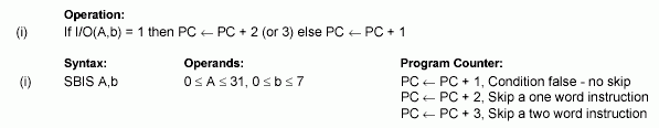

OP #398778
Danke für die Antworten. Hätte noch eine Frage aus der gleichen
Kategorie: Wie sieht es mit sbis aus? Wann braucht das 1, wann zwei und
wann 3 Befehle? Welche drei Zustände kann der Befehl überhaupt haben,
mir fallen eigentlich nur zwei ein (Pin is 1, Pin is 0).
Danke schonmal
TO
Gast #398779
Du solltest dir mal bei Atmel das PDF mit "AVR Instruction Set"
runterladen. Da ist jeder Assembler-Befehl nochmal im Detail erklärt.
Da steht das auch mit dabei.
Zum sbis: 1 Taktzyklus, wenn er nicht springt, 2 wenn er springt und
der nächste Befehl ist 1 Wort (16 bit) groß, 3 wenn er springt und der
nächste Befehl ist 2 Worte groß.
