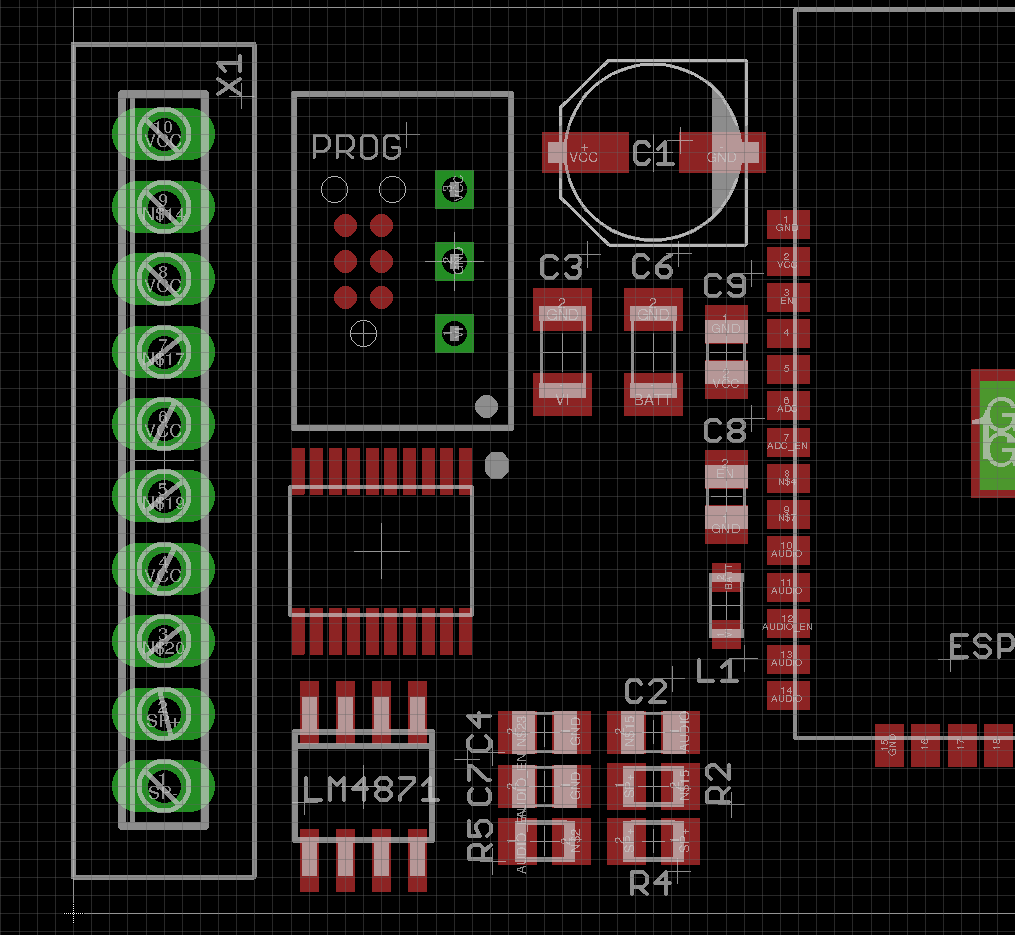

ich suche eine Art Programmierstecker, 5polig, Federkontakte, welchen
ich auf Messpunkten einer Leiterplatte aufsetzen kann.
[x][x][x][x][x]
Die Messpukte waeren einfach Pads im 2,54 Raster, durchkontaktiert.
Habt ihr Ideen?

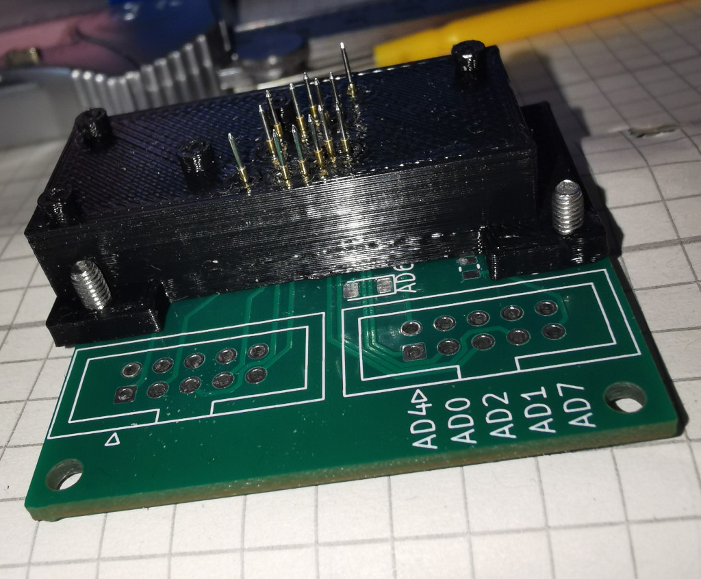

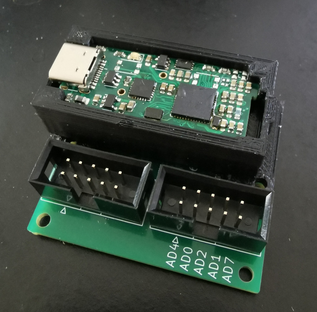

von Mampf F. (mampf) Benutzerseite
Das gleiche Problem hatte ich letztens - mir waren die Tag-Connect zu
teuer.
Hab mich dann für einen Adapter von 2x05 im 2.54mm Raster auf 2x05 im
1.27 Raster entschieden (siehe Bild). Das ist schon deutlich kleiner,
wenn auch nicht das Kleinstmögliche.
Bei einem anderen Projekt hab ich mir ein Pogo-Pin Jig gebaut, weil kein
Platz für Programmiersockel war (siehe anderes Bild).
Beides möglich :)
Irgendwann kauf ich mir vlt aber doch noch den Tag-Connect^^
