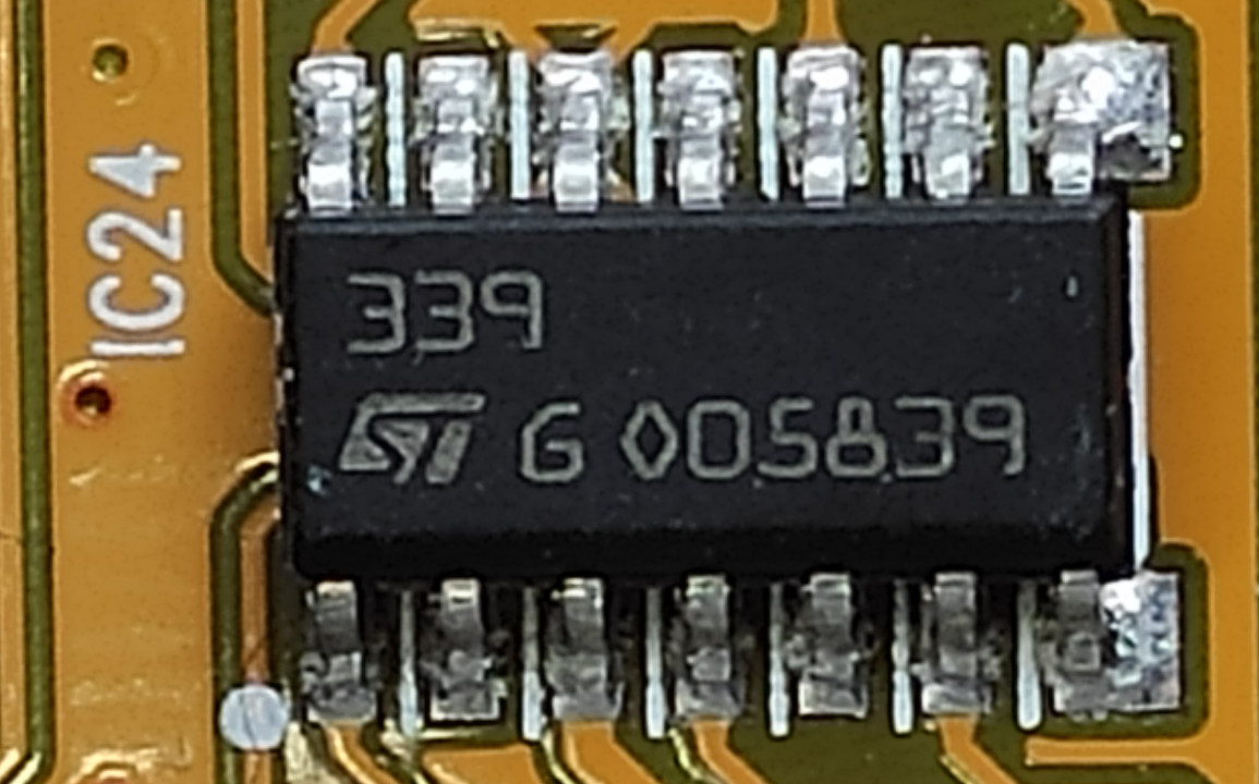

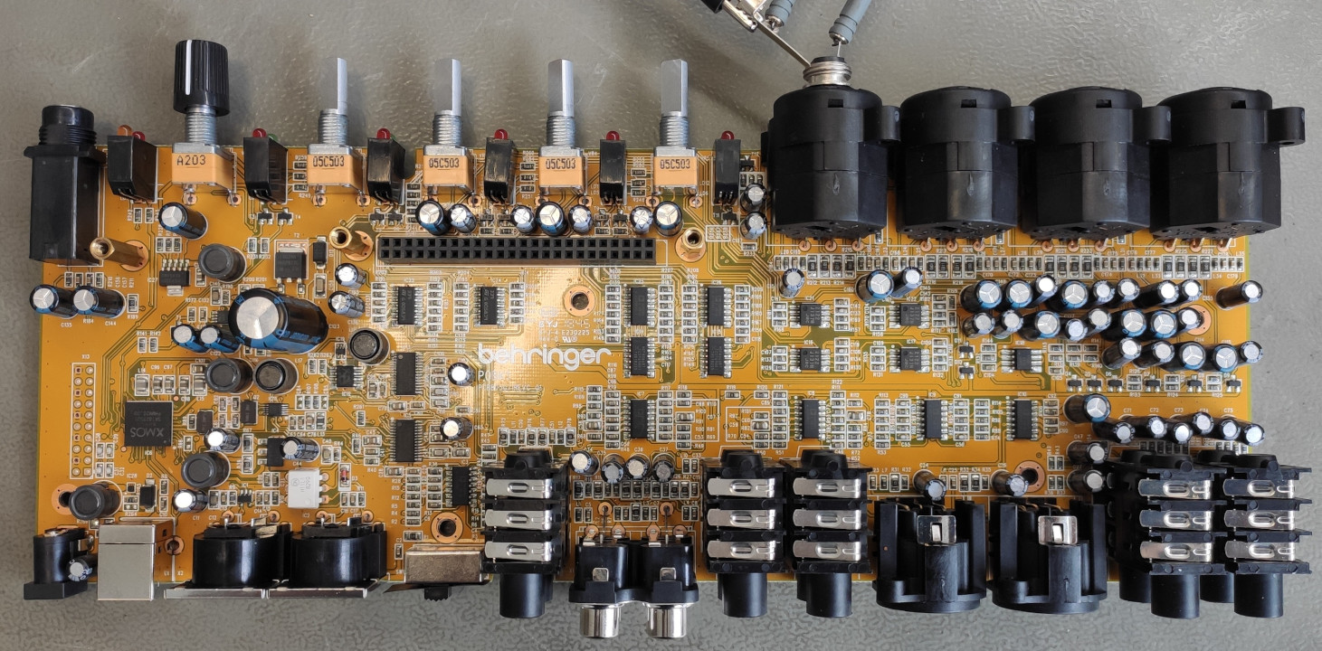

ich benötige heute Eure Hilfe. Auf dem Tisch liegt ein Behringer
UMC404HD. Die Kanäle 1&2 haben keine Funktion, die Kanäle 3&4
funktionieren ganz normal. Ich habe die Signalwege mithilfe von
Signalgenerator und Oszi nachverfolgt und bleibe für die defekte Kanäle
an dem IC aus dem Bild hängen. Das komische ist aber auch, dass ich kein
Eingangssignal an diesem IC finde. Jetzt wäre es meines Erachtens mal
gut zu wissen, was dieses IC überhaupt machen soll. Bisher konnte ich
nur ein Blockschaltbild finden, einen richtigen Schaltplan würde mir
sicher auch weiterhelfen.
Vielen Dank schon mal, Grüße
MWiede
OP #6614602
Lothar M. schrieb:
> Marcus W. schrieb:
>> Ich habe die Signalwege mithilfe von Signalgenerator und Oszi nachverfolgt
>> und bleibe für die defekte Kanäle an dem IC aus dem Bild hängen.
> Kannst es sein, dass du vom Signalweg abgekommen bist?
> Denn ich würde einen Komparator nicht im Signalweg vermuten, sondern
> bestenfalls seitlich davon.
Das ist Richtig, der Komparator schaltet die Signal und Clipping LED's.
Jedenfalls weiß ich jetzt dass es ein Komparator ist, haha. Somit ist
dieser schon mal nicht die Fehlerquelle.

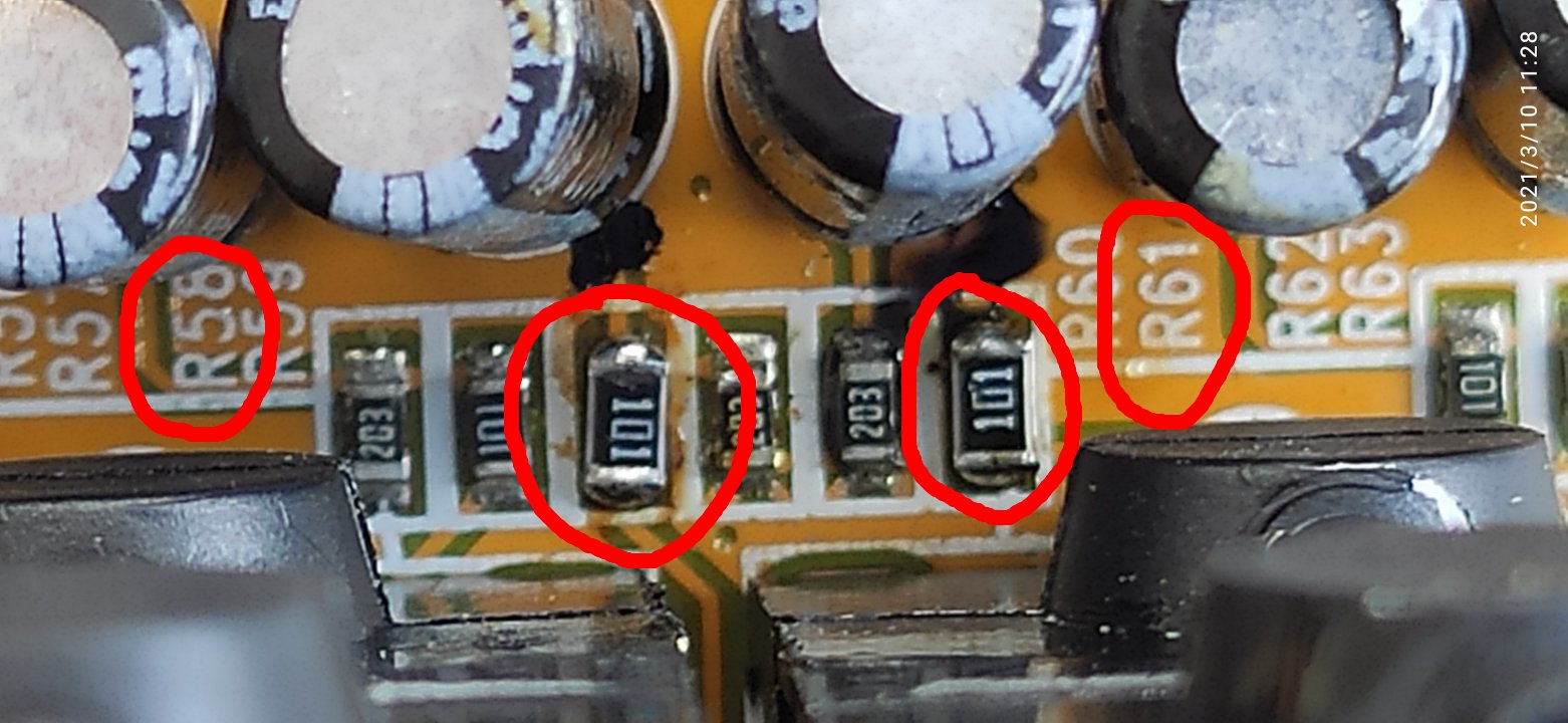

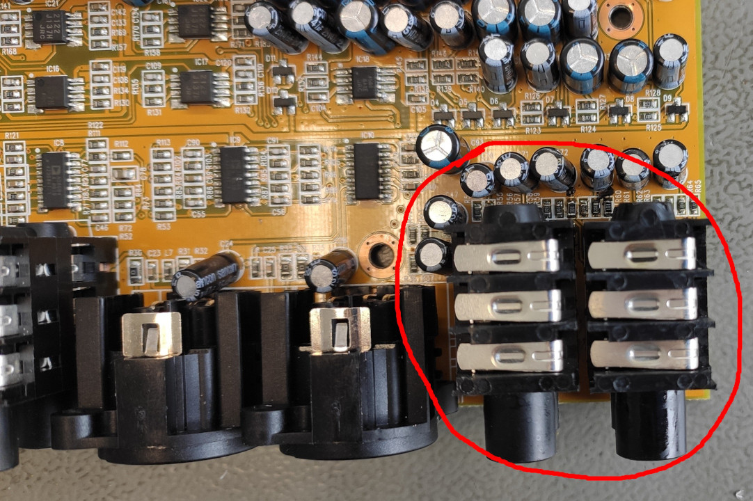

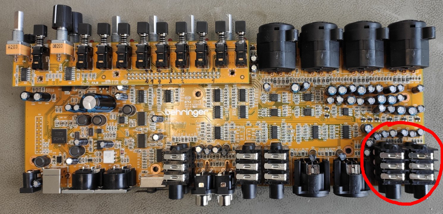

OP #6615528
das Gerät funktioniert wieder. Die Widerstände R58 und R61 waren kaputt.
Zum tauschen muss man am Besten die beiden 6,3mm Doppelbuchsen
ausbauen.Vielleicht hilft's mal jemand in der Zukunft bei einem gleichen
oder ähnlichen Problem. Das Thema kann geschlossen werden.
Danke nochmals und Grüße
MWiede
OP #6615667
H. schrieb:
> Also vermutlich gecrackt durch die mechanische Belastung beim Stecken
> der Stecker.
Da bin ich mir jetzt nicht sicher. Die Doppelbuchsen haben 12 größere
Lötaugen und leiten auftretenden Kräfte gut auf die Leiterplatte ab.
Diese ist auch mit 5 Stück M3 stabil verschraubt. Ausschließen kann ich
Deine Theorie aber nicht. Warum allerdings beide Widerstände
"gleichzeitig" kaputt gegangen sind kann ich auch nicht sagen.
