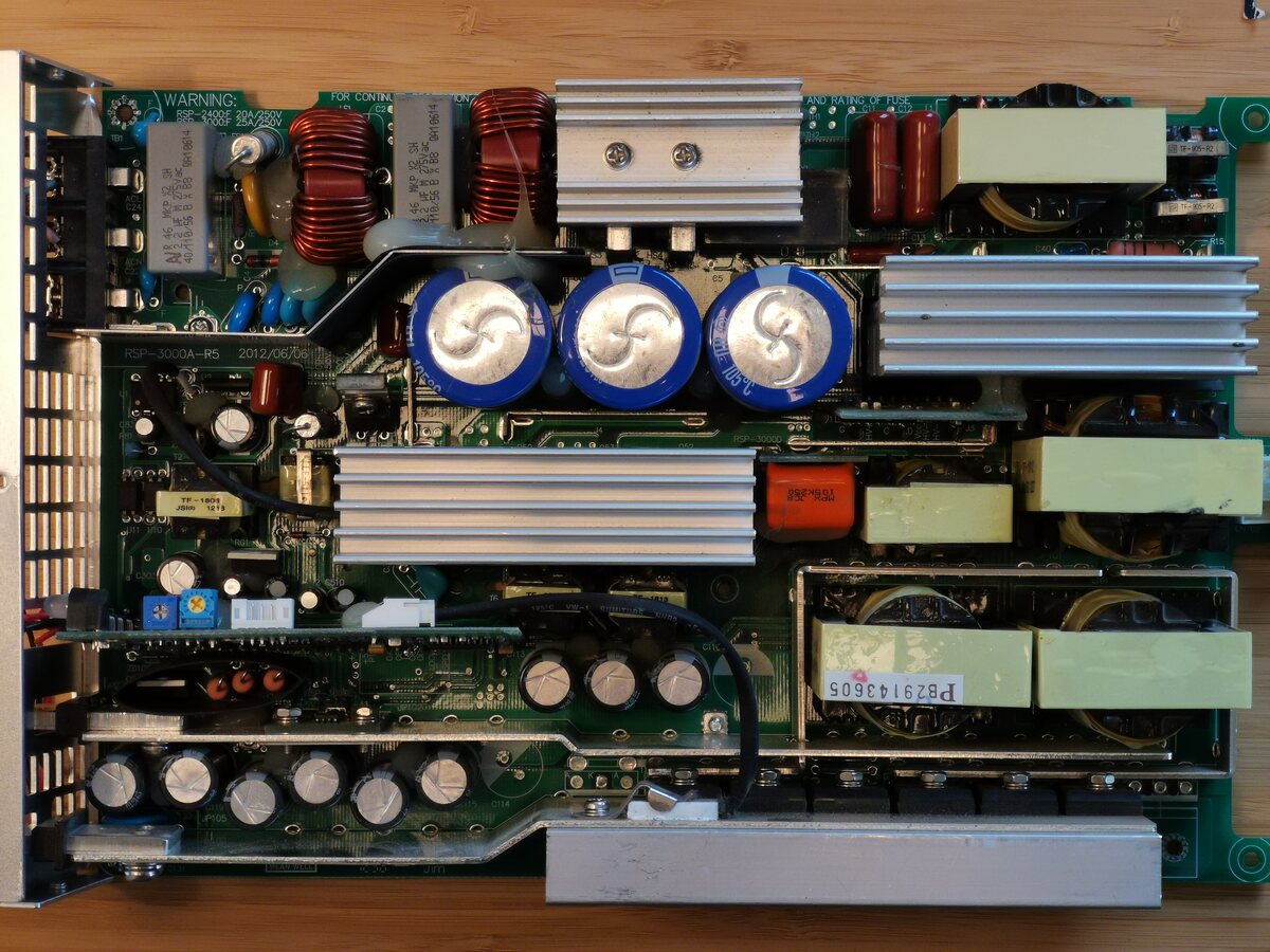

Moin, dieses paar Jahre alte Netzteil hatte seinen Dienst quittiert.
Am Ausgang ist ein Kurzschluss gewesen durch ein anderes fehlerhaftes
Gerät. Danach hat das Netzteil noch etwas funktioniert, ging zuletzt
dann jedoch nicht mehr.
Es ist ein 48V 2400W netzteil, auf der Platine steht jedoch RSP-3000A,
denke mal die haben das auch als 60V 50A Variante genutzt.

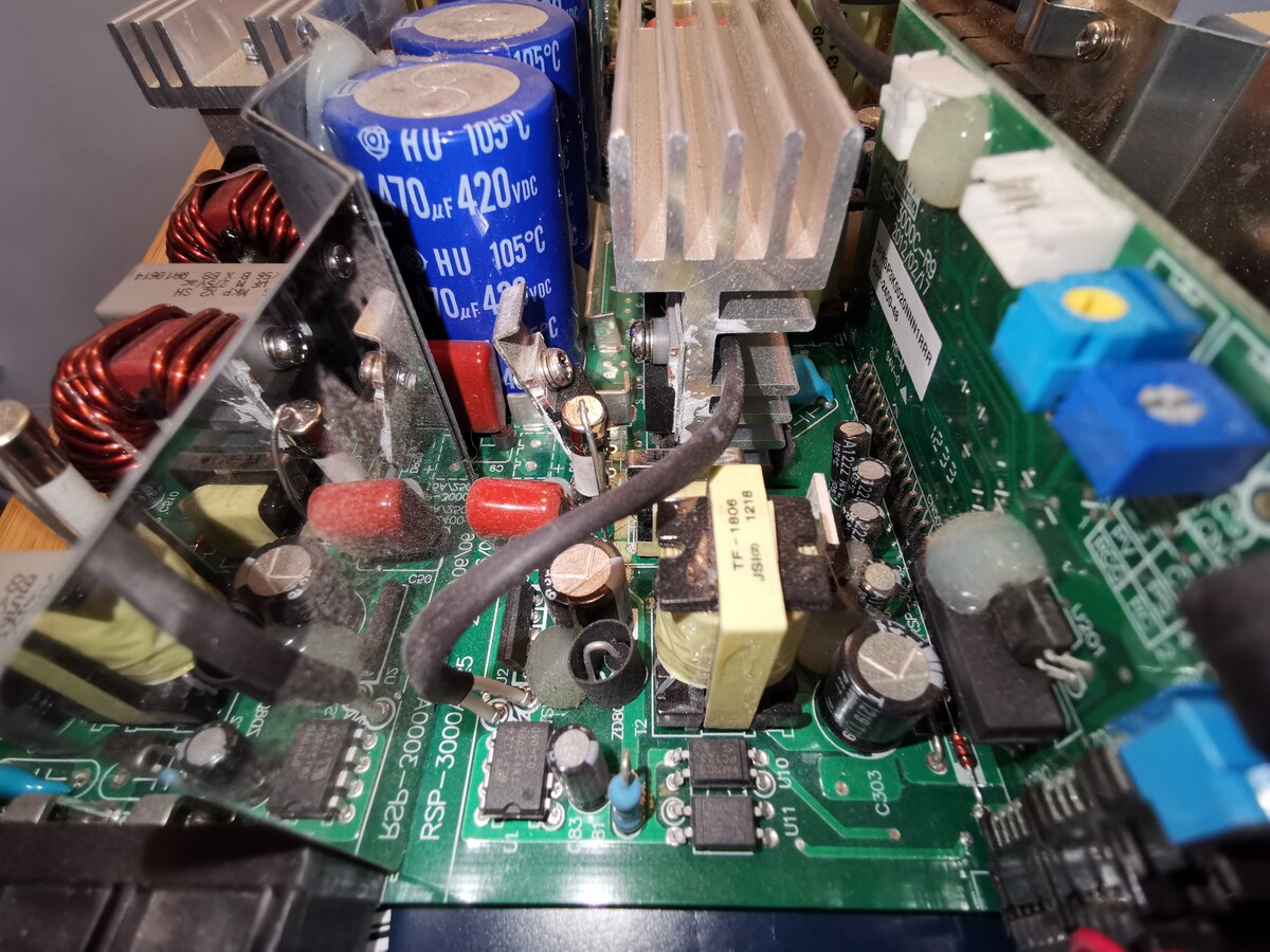

Im netzteil selber ist nicht direkt zu erkennen was das Problem ist. Es
gibt zwei Sicherungen, eine davon (10A) ist durchgebrannt. Habe darauf
die Sicherung ersetzt und wieder getestet, dabei ist sofort FI raus
geflogen und die Sicherung im NT is wieder dahin. Habe gerade noch
weiter gemessen und in der Mitte unter dem Alu Kühler scheinen vier FETs
zu sein, wovon ich bei zwei mit dem Durchgangsprüfer einen Kurzen
zwischen allen drei Pins feststelle. Ebenso haben diese Pins kontakt zu
dem einen Ende der durchgebrannten Sicherung.
Es ist kein Kurzschluss an ein oder Ausgang.
Ich kenne mich leider mit Netzteilen (AC) nicht so weit aus dass ich das
beurteilen kann, denke aber das dies der Fehler ist. Was meint Ihr?
Leider sind die Fets sehr schlecht zugänglich und ich kann diese nicht
mal einfach so auslöten. Auch scheint auf dem FET keine Bezeichnung zu
stehen. Das es ein FET ist habe ich mal der G D S Bezeichnung auf dem
PCB abgeleitet.
Die defekte Sicherung (weiß) und den Kühlkörper mit den FETs sieht man
auf dem letzten Bild gut.
Grüße David

"noch etwas funktioniert" = Präventiv die Gleichrichter für die 60V auch
tauschen. Defekte Schottkydioden sehen manchmal mim Multimeter
unverdächtig aus.
Die aktive PFC und den Netzgleichrichter überprüfen: 100W Glühbirne als
Vorwiderstand und schauen, ob sich die Zwischenspannung aufbaut (wenn
die defekten MOSFETs ausgetauscht sind).
