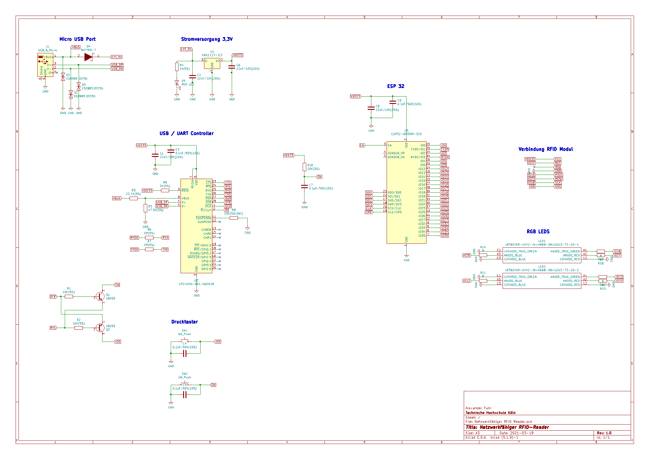

Hallo liebes Forum, mein Name ist Alexander ich bin 24 Jahre alt,
Student und gerade am Anfang meiner Bachelorarbeit.
Zielsetzung dieser, ist es einen kommerziellen Netzwerkfähigen RFID
Reader zu konstruieren welcher in einem anderen Projekt Anwendung finden
soll und im Optimalfall auch verkauft werden kann. Ich hatte bereits vor
einiger Zeit mal einen Thread aufgemacht, da jetzt allerdings ein wenig
klarer ist wo ich eigentlich hin möchte hier noch einmal ein neuer
Thread.
Aus den vorherigen Projekten gibt es bereits Versuchsmuster dieses
Lesegeräts auf Basis von Arduinos welche soweit funktionieren. Jetzt
möchte ich das ganze während meiner Bachelorarbeit auf die Nächste Stufe
bringen und habe bereits konkrete Vorstellungen wie das ganze Aussehen
soll, hier mal die Kurzfassung:
Das Kernthema ist die Entwicklung einer Platine aus Basis eines ESP32
weshalb ich hier auch um Hilfe frage.
- Das RFID Modul soll als zukaufteil beschafft werden und kommt nicht
direkt auf die Platine (Anschluss des Moduls z.B über Pinheader auf der
Platine)
- RGB LED's zur optischen Anzeige
- Ggf. ein einfacher Signaltongeber
- ESP32 als Mikrocontroller
- soll mit einfachen 5V Ladegeräten als Stromversorgung zuverlässig
funktioneren
Im Optimalfall möchte ich die Platine noch vor dem Abschluss meiner
Arbeit produzieren lassen und einen Prototypen vorweisen können.
Die Rechtlichen Anforderungen wie Funkzulassung, RoHS,
Altgeräteentsorgung  etc. möchte ich während meiner Arbeit ebenfalls
erabeiten auch wenn es noch nicht nötig wäre dass das Lesegerät am Ende
bereits zugelassen ist.
Meine Kenntnisse der ganzen Thematik sind noch überschaubar und da ich
eigentlich auch aus einer anderen Fachrichtung komme fehlen mir noch ein
paar Ansprechpartner / Mentoren im Bezug auf Fachliche fragen oder auch
mal ein Einordnung auf die Machbarkeit meines ganzen Vorhabens.
Ich hoffe dass es hier vielleicht den ein oder anderen gibt welcher
Erfahrung mit der Entwicklung von Platinen und dem Inverkehrbringen der
Elektronik hat (am besten auch gerade mit dem ESP32) und mir bei der
Thematik fachlich ein wenig zur Seite stehen könnte.
Erreichen könnt ihr mich über meine E-Mail: Alexanderfahl@hotmail.de
Gleichzeitig möchte ich diesen Thread noch zusätzlich zur offenen
Diskussion verwenden in dem ich ziemlich sicher noch einige Fragen
stellen werde.
Die technischen Herausforderungen an dieses Projekt halte ich nach
meiner ersten Recherche für überschaubar, allerdings auch nicht ganz
ohne wenn man wie ich noch nie eine Platine oder ähnliches entwickelt
hat.
Jetzt würde mich erst einmal Interessieren was ihr von der ganzen
Thematik haltet und ob es ein paar Leute gibt die mit sowas vielleicht
schon ein wenig mehr Erfahrung haben als ich.
Viele Grüße
Alexander

von Alexander F. (alexander96)
Den RFID-Reader möchte ich ja nicht selber Entwickeln bisher haben wir
ein RFID Modul der Firma JoyIt verwendet welches die UID der gängigsten
Karten z.B Mifare Desifre (welche auch in unseren Studierendenausweisen
verwendet wird) zuverlässig ausließt. Der bisherige Plan war es dieses
Modul erneut zu verwenden und z.B über eine Pin Header Leiste an die
Platine anzuschließen.
Mario du hast mich wahrscheinlich etwas missverstanden ich erwarte von
niemanden dass er meine komplette Arbeit übernimmt sondern bin wie
gesagt er auf der Suche nach etwas Fachlicher Unterstützung oder einfach
mal einem konstruktiven Austausch um mir die Meinung anderer Einzuholen.
Die LEDs und den RFID Reader an den ESP anzuschließen ist für mich kein
Problem, von Sachen wie zuverlässige Stromversorgung des ESP oder der
Integration des Lademoduls an den ESP hab ich bisher noch nicht so viel
Ahnung und werde mich dementsprechend einarbeiten müssen. Das Rad
komplett neu erfinden muss ich nicht, bin ja bestimmt nicht der erste
der z.B eine Platine auf Basis eines ESP32 WROOM erstellt.
Vielleicht habt ihr ja noch ein paar nützliche Links die ich mal
durcharbeiten kann wo Design guidelines oder ähnliches erläutert werden.
Viele Grüße
Klar für meine Bachelorarbeit ist der Weg das Ziel. Für das
Übergeordnete Projekt an dem ich Arbeite bringt es mir natürlich nichts
wenn das Produkt später nicht verkauft werden kann weil es keine
Zulassung erhält.
Hätte jetzt nicht erwartet dass die Zulassung eines ESP32 in Europa so
Problematisch eingeschätzt wird, der ESP32 ist doch auch nur die
Weiterentwicklung des ESP8266 oder nicht?
Wieso genau ist es so schwierig mit dem ESP32 eine Zulassung zu
erhalten?
Sieht das für den ESP8266 genau so aus?
Auf Anhieb fällt mir z.B das Produkt ein welches den ESP 32 nutzt:
https://webshop.d-logic.net/wireless-nfc-reader-ufr-nano-online.html
Und so ziemlich alles von der Firma Shelly verwendet einen ESP8266 wenn
ich mich recht erinnere:
https://shop.shelly.cloud/shelly-1pm-wifi-smart-home-automation-1#51
Viele Grüße
Alexander
Hallo Daniel, es geht nicht darum  das Lesegerät später einzeln zu
verkaufen.
Ich arbeite an einem System um die Maschinen in Laboratorien
(vorzugsweise in Hochschulen) zu vernetzten und mithilfe der Lesegeräte
auch freizuschalten.
Das ganze lässt sich von der Software Seite her natürlich immer weiter
erweitern.
Die Resonanz auf unser System ist bisher von allen Seiten sehr positiv
und wir haben schon viele Anfragen für Testdurchläufe in anderen
Laboratorien erhalten. Das Gesamte System ist deutlich mehr als ein
einzelnes Lesegerät zum auslesen einer UID.
Das Lesegerät muss letztendlich uns den Mehrwert bieten dass es auf
unser System abgestimmt ist und in der von uns entwickelten Umgebung
seine Aufgabe zuverlässig erfüllt.
Momentan löte ich halt wie blöd selber alle Arduinos RFID Reader und
LED's einzeln zusammen das ist nicht praktikabel und nicht Kommerziell
geeignet.
Im Prinzip soll die ganze Platine uns Arbeit abnehmen und die
Möglichkeit bereitstellen vielleicht eines Tages Einsatz in einem
kommerziellen Gesamtsystem zu finden.
Ich will letztendlich nicht das Rad neu erfinden sondern nur eine für
uns geeignete Lösung entwickeln auch wenn es sowas ähnlich vielleicht
schon X mal gib.
Ich hab einfach mal ne Anfrage an den TÜV gestellt ich hab das Gefühl
dass hier ziemlich viel durcheinander geworfen wird was es für mich sehr
schwierig macht zu erkennen wer letztendlich Recht hat. Momentan
tendiere ich dazu den ESP32 einfach mal beizubehalten und das ganze
durchzuziehen wenn man dann irgendwann mal das WLAN Modul /
Microcontroller wechseln muss ist das halt so.
Zum ESP32 finde ich im Gegensatz zu anderen Mikrocontrollern ausreichend
Literatur und Anleitungen im Netz in welche ich mich einarbeiten kann.
So bin ich mir zumindest sicher ein definiertes Ergebnis für meine
Arbeit zu erhalten und zumindest den Testbetrieb in verschiedenen
Laboratorien fortführen zu können.
Außerdem steht im Datenblatt tatsächlich dass der Chip (ESP32 WROOM32E)
sowohl (FCC, SRRC welche für mich allerdings vollkommen unwichtig sind)
als auch CE-RED zertifiziert ist.
Das man letztendlich das ganze Board nochmal abnehmen müsste ist
natürlich klar aber ich habe das Gefühl dass wir uns dabei ein wenig im
Kreis drehen.
Der Vergleich mit dem Lego und dem Kommerziellen Produkt im Bezug auf
den ESP32 finde ich ein wenig unpassend, ich bin mir sicher dass dieser
seine Aufgabe ausreichend erfüllen wird. Schlussendlich hängt es auch
immer vom Anwendungsfall ab und man muss das ganze etwas differenzierter
betrachten und gerade bei unserem Projekt sehe ich da die Stärken des
Chips.
Dann mal ne praktische Frage kennt ihr Beispiele oder Anleitungen welche
beschreiben wie die Stromversorgung als auch die Integration des
Lademoduls am besten realisiert werden sollten?
Das Dev-Board vom ESP32 welches ich mir mal angeguckt habe verwendet
einen AMS1117 3.3 als Hauptbauteil für die Spannungsversorgung und einen
CP2102 als UART/USB Bridge geht das schon in die richtige Richtung oder
sollte man da andere Chips in Betracht ziehen.
Viele Grüße
Alexander
von Timo N. (tnn85)
Sebastian R. schrieb:
> Bei irgendwelchen Breakout-Boards, Bastelplatinen,... ist das nicht
> unbedingt erforderlich, da sie kein fertiges Produkt sind und für Laien
> nutzlos sind.
Ehrlich gemeinte Frage: Warum sollte es bei Breakout-Boards nicht
notwendig sein. Es wird als Produkt verkauft -> CE notwendig.
Der Raspi bestätigt z.b. auch seine CE-Konformität und das ist auch nur
ein Bastelcomputer:
https://www.raspberrypi.org/documentation/hardware/raspberrypi/conformity.md
Im Shelly steckt meines Wissens auch ein ESP8266, ist ein relativ
erfolgreiches Produkt, wenn man nach dem Verkaufszahlen geht und der
Hersteller bestätigt CE(LVD + RED + ROHS)-Konformität zumindest auch:
https://shelly.cloud/documents/certificates/Shelly_1L.pdf
Heißt natürlich nicht, dass die das nicht einfach nur behaupten könnten,
aber bei den Verkaufszahlen vom Shelly würde ich denken, dass der
Schritt dann sehr riskant wäre (vor allem wenn man daran denkt in
welchem Bereich das Teil eingesetzt wird und von wem es installiert
wird).
Du redest immer von "Lademodul". Sprich Akkubetrieb?
Der AMS1117 hätte dafür einen sehr hohen Ruhestrom von bis zu 5mA.
Ungünstig.

Hallo FabAccess ist uns bekannt, allerdings auch erst vor kurzem als wir
schon relativ weit im Projekt waren aufgefallen aber vielen Dank für den
Hinweis. Um das übergeordnete Projekt soll es aber auch hier gar nicht
groß gehen da sind wir denke ich auf einem guten Weg.
Lolita ich habe bereits geschrieben wofür wir das Lesegerät benötigen,
nämlich damit wir es in unser System integrieren können. Wir machen
dementsprechend etwas "Besonderes".
Es geht um Lesegeräte von denen bis zu 30-40 Stück in einem Raum stehen
können der Formfaktor soll klein bleiben und von Sachen wir Raspberyys /
Arduinos kommen wir ja her und wollen davon weg sodass wir quasi nur das
nötigste verwenden. Genau an dieser Stelle greift dann meiner Meinung
nach der ESP ein.
Das Lesegerät soll nicht im Akkubetrieb laufen sondern mit
handelsüblichen 5V Netzteilen oder Integrierten USB Ladebuchsen von
Steckdosenleisten, also Stromquellen wo schonmal ein ziemlich zerhacktes
Signal raus kommt, betrieben werden.
Mit Lademodul hab ich mich wohl ein wenig falsch ausgedrückt ich meine
damit den USB / UART Adapter um die Programme auf den ESP zu laden
(Hoffe das ist so richtig da hab ich mich noch nicht zu 100% eingelesen)
Dafür wird wie bereits erwähnt auf den meisten DEV Boards der CP2012
Controller benutzt.
Viele Grüße Alexander
Ok tut mir leid dann hab ich dich in diesem Punkt falsch verstanden /
nicht genug Vorwissen gehabt.
Ja die Arduino sind von der Größe her in Ordnung (Bisher verwenden wir
die Arduino Nano 33 IOT) ich kann allerdings wie bereits erwähnt nicht
jedes Lesegerät einzeln verlöten und benötige deshalb SMD Chips welche
ich auf eine Platine setzen kann.
So Sachen wie Verschlüsselung kann alles noch kommen aber das ist jetzt
erst einmal nicht meine Aufgabe.

von Andreas M. (amesser)
Als Anregung könntest Du dir den Schaltplan der üblichen
Breadboardmodule nehmen. Bei meinen Projekten steige ich inzwischen
immer mehr auf Stromversorgung direkt über USB um. Handynetzteile gibt
es wie Sand am Meer. D.h.
- Das Gerät/Board bekommt eine Micro-USB Buchse darüber geht die
Stromversorgung
- Die Buchse kann man auch gleich zum Programmieren benutzen. Statt dem
oft verwendetem billigen CP2102 wäre ein FTDI aber die bessere Lösung.
Denn damit kannst Du auch gleich JTAG zum Debuggen nutzen. Oder einen
Mikro mit entsprechender Firmware für RS232 und JTAG ( Ich bastel da
gerade an was mit dem WCH552G)
- Auf dem Board gibts einen Schaltregler um die 3.3V aus den 5V zu
erzeugen, weniger Wärme und bessere Wirkungsgrad.
Das der ESP32 wegen "Veränderlichkeit der Firmware" nicht zertifizierbar
wäre, ist Unsinn. Denn dann wären heutige Handys entweder nicht
zertifizierbar oder nicht aktualisierbar. Es muss sichergestellt sein,
dass nur der Hersteller des Gerätes eine Software in die kritischen
Teile einspielen kann. Dass diese Software am Ende das Gerät innerhalb
der Normen betreiben muss versteht sich von selbst. Nordic Semi macht
bei seinen nRF Chips ja auch nichts anderes als für den Funk einen
vorgefertigten Firmwareteil mitzuliefen. Da ist es z.B. so, dass man
sobald man Bluetooth aktiviert hat nicht mehr debuggen kann, denn dann
triggert sofort der Watchdog und die Firmware steht. Eben weil es
entsprechende Timingvorgaben in der Spec gibt.
Und natürlich reicht es nicht aus, wenn Espressif auf seine Module
schreibt sie wären zertifiziert. Am Ende muss das Endgerät den Normen
entsprechen, es kommt ja auch darauf an ob die Antenne korrekt
ausgeführt wurde, ob das Layout der Basisplatine passt, so dass diese
nicht selbst zur Antenne wird etc...
Ich hab mal ein bisschen weiter geguckt und würde mich erstmal DEV-Kit
Design des ESP orientieren und dann nach Rücksprache Sachen die nicht
optimal sind verbesseren.
Zusätzlich habe ich mich nochmal zu den RFID-Readern eingelesen, bisher
haben wir einen typischen RC522 Reader mit einem MFRC522 Chip benutzt
die gibt es ja anscheinend sogar für 1-2€. Auf der Seite EASYEDA hab ich
ein PCB Design für den Reader gefunden das ziemlich ähnlich (2-3 kleine
Abweichungen zu unserem Reader) aussieht und von dem ich denke dass das
funktionieren könnte.
Hier ist mal der Link zu dem Design:
https://easyeda.com/editor#id=!9449dee60b34496aa285669ae7ba82b5|c707591c445b4876b50ca13be500ca76|!ba4ec4fe7b044d129608426d817d2ab7
Meint ihr es macht Sinn von dem Teil mit reverse engineering eine
Schematik zu entwerfen und den RFID Reader somit von Anfang an mit ins
Boot zu holen?
Oder erstmal nur einzeln fertigen lassen und schauen ob das Ding
Hi Klaus war mir noch nicht bekannt aber ich sehe da jetzt auch nicht
wirklich einen Mehrwert zum DEV-Kit.
Hier hab ich die Schematik des Devkits gefunden:
https://dl.espressif.com/dl/schematics/esp32_devkitc_v4-sch.pdf
ich habe mal versucht die Schematik in KiCad nachzubauen bin noch
kompletter Neuling in dem Programm und mir bei einigen Sachen unsicher.
Könntet ihr vielleicht mal über meine Schematik schauen und mir sagen ob
das so alles richtig ist / Sinn macht? Zusätzlich hätte ich noch einige
grundsätzliche fragen:
Macht es Sinn mit globalen Bezeichnern vor allem so vielen wie ich
verwendet habe zu arbeiten?
Ist das mit den Ground Verbindungen so richtig? Hab einmal GND
hinzugefügt und dann diese Komponente immer kopiert.
Was hat es mit dem Shield Anschluss vom USB port auf sich?
Könnt ihr ein alternativ Produkt zu den Dioden beim Micro USB Port
empfehlen die es wenn möglich bei Mouser gibt?
Macht es Sinn noch einen neuen Thread im Platinen Forum zu erstellen?
Hab bei Tastern und RGB LED's schon ein wenig gesucht aber nicht so 100%
gefunden was ich gesucht habe, welche Standard Taster und RGB LEDS (für
das optische Feedback für den Benutzer) könnt ihr empfehlen?
Kann man die Stromversorgung noch irgendwie pimpen damit auch bei
Leistungsaufnahme Spitzen der ESP ganz sicher nicht abschmiert?
Macht es Sinn alle Pins vom ESP32 die ich nicht verwende mit GND zu
verbinden?
Viele Grüße
Alexander
von Joachim B. (jar)
> verbinden?
Normalerweise ABSOLUT nicht ausser man will durch Softwarefehler den
killen oder den Stromverbrauch in die Höhe treiben! (Port auf Ausgang
und high)
ja mit Pufferkondensatoren, aber die dürfen natürlich nicht größere
Leckströme haben so das eine Batterieanwendung mehr für den Kondensator
aufwenden muss als für einen schlafenden ESP. Bias Derating wäre auch
ungünstig.
