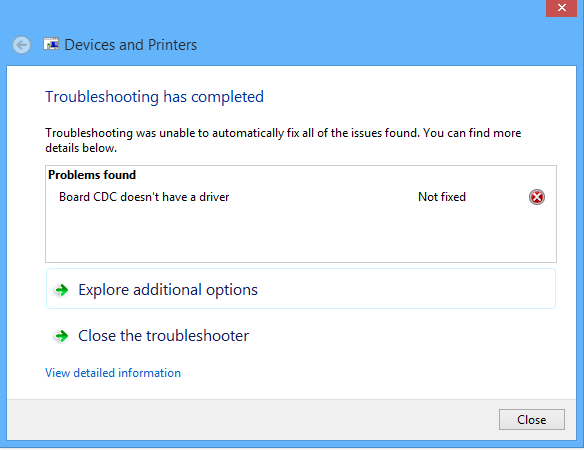

Verbindung eines Raspberry Pico mit einem Windows 8.1 PC:
Erstanschluss an den PC. Der Pico meldet sich als Massenspeicher an.
Übertragen von Micropython (rp2-pico-20210202-v1.14.uf2). Das UF2-File
wird übertragen und geflasht. Der Pico meldet sich als Massenspeicher ab
und als CDC-Device wieder an (siehe USB-Pico.txt).
Das CDC-Device ist im Geräte-Manager mit einem gelben Ausrufungszeichen
eingetragen (siehe Device-Manager.png) und verlangt nach einem Treiber.
Board in FS mode. Needs troubleshooting
Weder die lokale, noch die Internetsuche finden einen Treiber (siehe
Trouble-Pico.png).
Laut Beschreibung in diversen Blogs soll sich der Pico als serielles
Gerät anmelden, was aber nicht geschieht. Im Anhang ist das Ergebnis von
USB-View (siehe USB-Pico.txt).
Da ich im Internet niemanden gefunden habe, der dieser Problem hat,
nehme ich an, dass an meiner Vorgehensweise oder der Konfiguration des
PC liegt. U. U. auch am Pico.
Bonus: Unter Linux/Miniterm läuft der Pico nach dem Einstecken sofort
(siehe Miniterm.png).
Wie kann ich weiter vorgehen, um den Pico unter Windows 8.1 zum Laufen
zu bringen?
