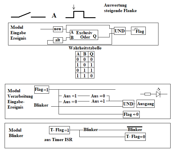

ich hab schon viel gesucht, leider aber nichts passendes gefunden.
Mein Problem ist:
Ich habe insgesamt 8 LEDs(2x weiß; 2x Rot; 4x Gelb), für die Beleuchtung
eines Modellautos soll es folgende Funktionen geben:
1. Fahrbeleuchtung: Weiß (100%) + Rot (ca. 50%)
2. Bremsen: Rot (100%)
3. Warnblinker: 4x Gelb blinken (300ms 100% dann 300ms aus)
4. Blinker (rechts/links): 2x Gelb Blinken (300ms 100% dann 300ms aus)
5. Licht aus
Das ganze soll mit einer IR-Fernbedienung gesteuert werden.
Der Code befindet sich im Anhang.
Das Problem ist, der Warnblinker blinkt nur einmal auf und geht wieder
aus, da er sich nicht in einer Schleife befindet, lege ich diesen in
eine Schleife, kann ich nachdem ich die Taste gedrückt habe nichts
anderes mehr auswählen.
Hat irgendjemand eine Idee wie ich das Problem lösen kann.
Danke schonmal!

#6616832
Hi
Nun, da ich von C keine Ahnung habe, kann ich dir mit deinem Programm
nicht helfen, aber die Vorgehensweise beschreiben.
Im Prinzip brauchst du für dein Programm eine Schleife, in der du Daten
erfasst, verarbeitest und ausgibst. Das EVA-Prinzip halt.
Eingabe-Verarbeitung - Ausgabe.
Damit eine Bearbeitung nicht die Schleife durch eine andere unterbricht,
brauchst du ein, ich nenn es mal viertes, Programmelement, den
Interrupt. Und du mußt dein Programm ereignisgesteuert aufbauen.
Also, du willst Licht anschalten, setze dafür ein Flag in Form eines
Bits bei der Befehlseingabe. Du willst eine LED blinken lassen, setze
ebenfalls ein Flag, für Blinklampe "Ein" usw.
In deiner Schleife liest du also Taster, Schalter, Sensoren usw. ein und
ordnest diesen Signalen Bits zu. Dann kommt deine Verarbeitung. Hier
schaust du nach, welche Bits gesetzt sind und führst die Aufgabe aus.
Nach Bearbeitung löscht du das Bit (Flag) und gehst zurück zur
Hauptschleife.
Für den Blinker brauchst du aber ein Zeitereignis und das liefert dir
der Interrupt eines Timers. In der Interrupt Service Routine kurz ISR
setzt du dir nun auch Flags für zeitliche Ereignisse. Das braucht nicht
viel Zeit und du merkst den Interrupt gar nicht. So kannst du dir Flags
für ms, s und alles was dazwischen liegt und gebraucht wird, bilden,
bzw. setzen. So braucht deine ISR nichts weiter zu tun, als die Bits zu
setzen. In dener Hauptschleife fragst du nun diese "Zeitereignisse" ab
und reagierst darauf. So kann ein Bit, welches alle 300 - 500 ms gesetzt
wird, ein Blinkbit erzeugen, indem es einfach bei jeder Verarbeitung des
Zeitereignisses invertiert wird. Auch dabei wird das Zeitbit nach der
Bearbeitung gelöscht. Wenn du nun eine LED einschaltest und vor der
Ausgabe mit dem Blinkbit verundest, dann wird der eingeschaltete Ausgang
blinken, ohne dafür eine eigene Schleife zu benötigen. Dein Programm
bleibt in allen Funktionen aktiv.
Ich hab mal versucht, das mit einer Skizze zu verdeutlichen. Die Module
werden als Subroutinen aus der Hauptschleife bei gesetzten Flags
aufgerufen. Das sollte deine Probleme erst einmal lösen.
Gruß oldmax
