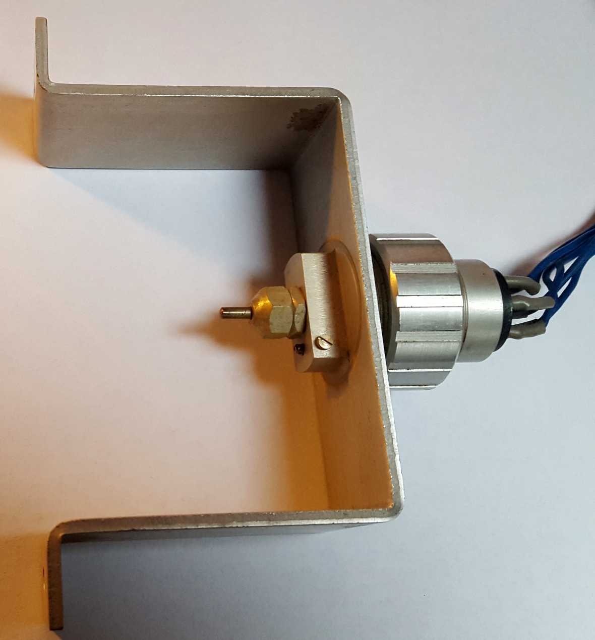

Mir ist ein merkwürdiges Bauteil "zugelaufen".
Leider ist keinerlei Beschriftung zu erkennen.
Der 3mm-Stift in der Mitte läßt sich sehr leicht ca. 1cm hineindrücken.
Die 6 Anschlußlitzen lassen möglicherweise auf einen induktiven
Aufnehmer schließen ... ich habe 2 Stück davon.
Nach meiner Vermutung ein Druck- oder Wegaufnehmer (Sensor) - aber von
wem?
DDR- oder neuzeitliches Erzeugnis?
Vielleicht weiß ja jemand mehr darüber?

Habe mal die große Überwurfmutter abgeschraubt, dann kann man den Sift
rausziehen und sieht einen Ferritkern ... und dann ein paar Messungen
gemacht ...
ist tatsächlich ein induktiver Wegaufnehmer mit 3 Wicklungen (gemessen
mit einem LCR-Meter Agilent 4263B):
- 163 - 736mH,
- 202 - 775mH,
- 620 - 640mH,
immer ohne und im gedrückten Zustand.
Wie solche Messtechnik funktioniert, steht in rfe1971, H24, S806-808
(gefunden über http://www.ps-blnkd.de/rfeDB/rfeSuchFormular.htm -
Suchbegriff: "Wegaufnehmer").
Die Frage nach Typ und Hersteller steht immer noch ...
