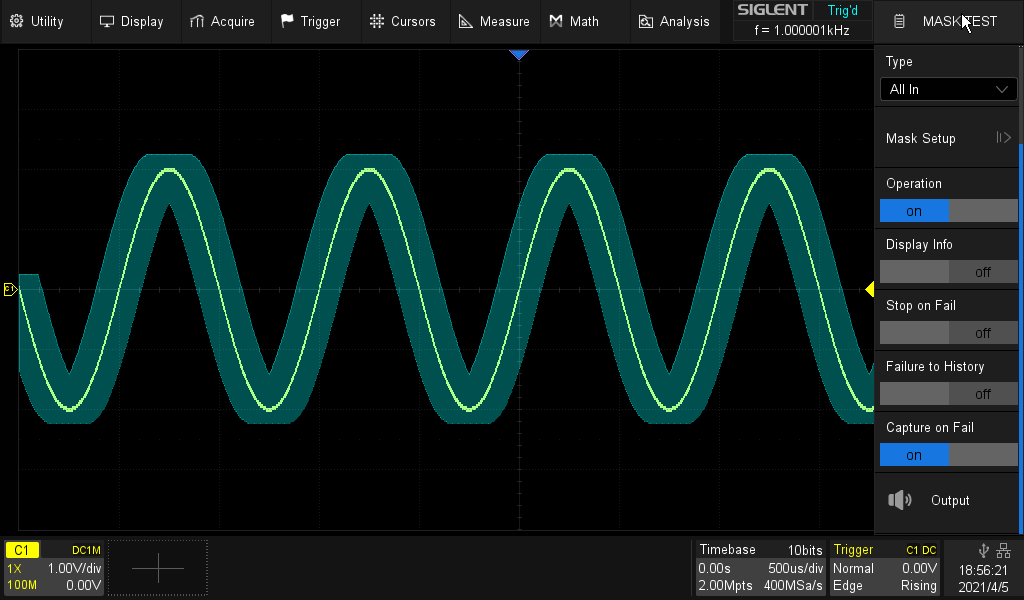

Gast #6631419
Jedes Trigger Ereignis willst du sicher nicht festhalten.
Da bekommst du viele uninteressante Screen Shots.
Du möchtest die Mask-Fail-Ereignisse festhalten. Schau mal unten den
Einstellungen.
