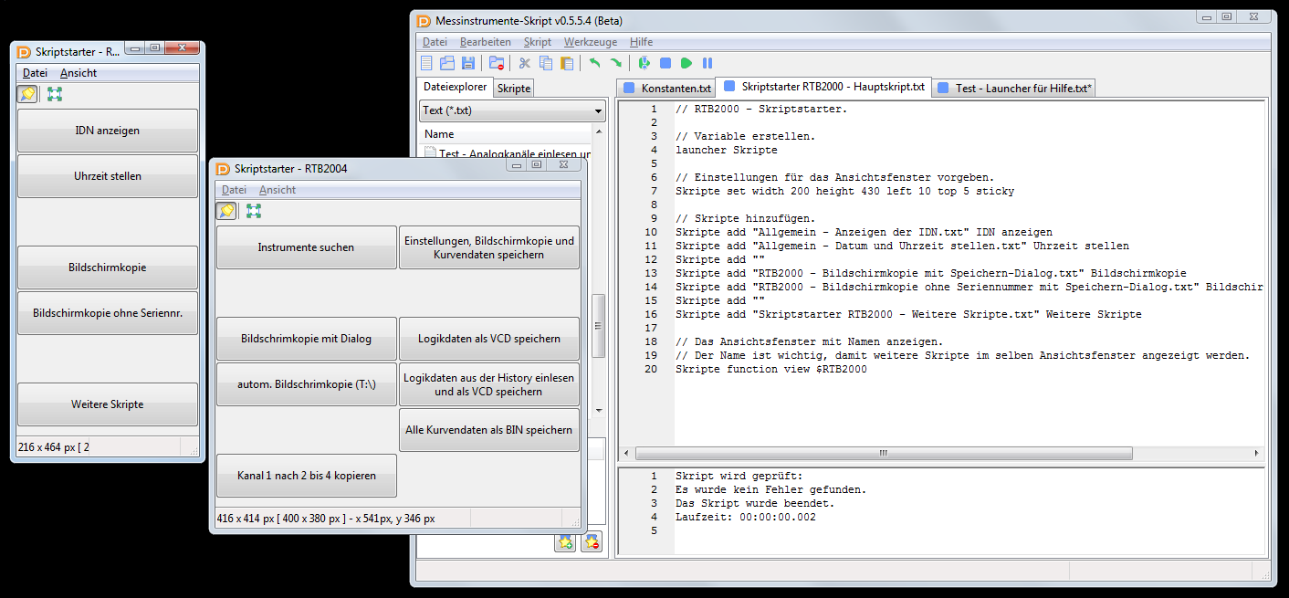

Ich habe das Programm um eine Skriptfunktion erweitert. Eine neue
Testversion v0.3.0 ist online. In der Hilfe gibt es eine kurze
Beschreibung, und auch eine eigene Seite für die Skriptanweisungen.
https://peter.dreisiebner.at/messinstrumente/hilfe.htm#skript
Man kann noch keine Daten aus dem Skript speichern, aber senden und
empfangen von SCPI-Kommandos funktioniert.
Peter

Man kann jetzt auch Daten im Skript speichern. Man kann sich auch
einzelne Zeilen mit eingelesenen Werten bzw. Daten zusammenkopieren.
Beim Speichern in eine Datei können diese Zeilen angefügt werden.
Die Skriptfunktion ist aber keine Programmiersprache, sondern eine
einfache Stapelverarbeitung. Datentypen werden automatisch konvertiert
so gut es geht.
Hier ist ein Beispiel für das Rigol DS1000Z umd Bildschirmkopien
einzulesen und zu speichern:
// Beispielskript mit vorhandenen Funktionen.
instrument $DS1000Z usbtmc 1AB1 04CE // Instrument öffnen.
instrument $MSO2000 vxi 192.168.1.39 // Instrument öffnen.
$DS1000Z // Instrument auswählen.
#screencopy set :DISP:DATA? ON,OFF,BMP24 // Konstante.
#file set "E:\Screencopy - /F /O /Y-/M-/D /H./N./S./Z.bmp" // Konstante, die Anführungszeichen bleiben erhalten.
#runs set 5 // Konstante.
data screencopy // Variable.
integer counter // Variable.
counter set 0 // Zuweisung an Variable.
label loop // Sprungmarke.
function scpi write :STOP // SCPI-Kommando senden.
function wait 100 // Warte 100 ms.
screencopy function scpi read #screencopy // SCPI-Kommando senden, empfangen und zuweisen.
screencopy function remove block last 1 // Das SCPI-Blockformat entfernen, und am Ende das Terminierungszeichen.
screencopy function save #file // Bildschirmkopie speichern.
function scpi write :RUN // SCPI-Kommando senden.
22
23
function wait 0 // Warte auf Bestätigung, Schaltfläche 'Ausführen' betätigen.
24
25
counter add 1 // Die Variable um 1 erhöhen.
26
counter compare #runs // Vergleich mit 5.
27
false goto loop // Bedingter Sprung zu Label nach Vergleich.
28
// Ende nach 5 Durchläufen.
Peter

Um Skripte einfacher starten zu können, kann man jetzt per Skript ein Ansichtsfenster mit Schaltflächen erstellen. Mit dem Kommandozeilenparameter '/run "..."' kann man das Fenster beim Start des Programms automatisch anzeigen lassen. Beschreibung findet man in der Hilfe unter Datentyp 'launcher' und Ansichtsfenster 'Skriptstarter'.
https://www.dreisiebner.at
Peter
