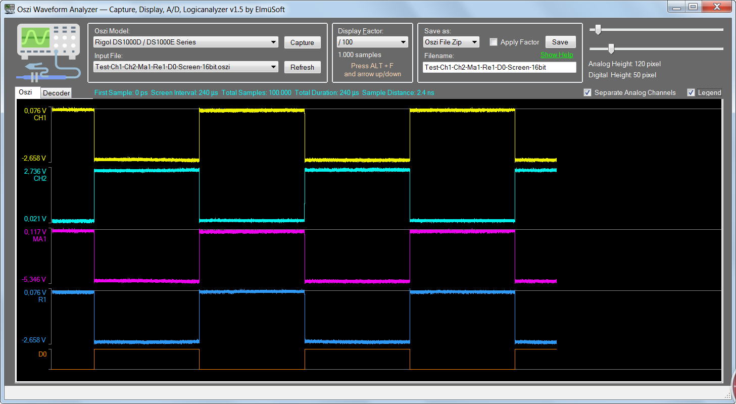

Hallo Hast du ein Oszilloskop, das sich über USB mit dem Computer verbinden kann oder das CSV Dateien auf einem USB Stick speichern kann? Dann teste meine neue Open Source Software "Oszi Waveform Analyzer", die dein Oszi in einen Logic Analysator verwandelt. Siehe angehängtes Bild OsziWaveformAnalyzer.png, das das Forum mir nicht erlaubt hier einzufügen. Ein Tooltip zeigt Details über das Signal an und kann z.B. eine unbekannte Baudrate auf einen Blick ermitteln. Oszi Waveform Analyzer hat mehrere A/D Konverter, die ein analoges Signal in ein digitales umwandeln können. Das digitale Signal kann dann von einem der eingebauten Dekoder analysiert werden: UART, SPI, I2C, CAN bus (auch CAN FD). Ein Rechtsklick auf einen Kanal zeigt ein Menü mit allen vorhandenen Operationen. Siehe angehängtes Bild RightClickMenu.png, das das Forum mir nicht erlaubt hier einzufügen. Als Beispiel einer dekodierten SPI Kommunikation siehe angehängtes Bild SPI_Mode_0_Communication.png Dieser Screenshot zeigt den bi-direktionalen SPI Transfer eines Teensy Boards mit einem Philips PN532 RFID + NFC Transmitter Chip. Die dekodierten UART, SPI oder I2C bytes können weiter analysiert werden mit einem Post Dekoder, der die Bedeutung der übertragenen Bytes anzeigt. Ein Beispiel Post Dekoder für den PN532 Chip siehe Bild PostDecoderPn532Spi.png Die übertragenen SPI Bytes werden analysiert und Details über die RFID Karte, die der PN532 erkannt hat, werden extrahiert. Mein Open Source Project erlaubt es, eigene Dekoder oder Post Dekoder zuzufügen. Der CAN Bus Dekoder ist eine große Hilfe beim Analysieren von Problemen mit dem CAN Bus (CAN Classic oder CAN FD). Er implementiert eine volle Fehlererkennung: Sample Point Timing Errors, Stuff Bit Errors, Parity Bit Errors und CRC Errors. Außerdem kann Oszi Waveform Analyzer den bidirektionalen Half-Duplex Transfer auf einer Datenleitung aufsplitten in 2 getrennte Rx und Tx Kanäle. Ich zeige das am Beispiel der Kommunikation eines Pinpad mit einer Smartcard. Oszi Waveform Analzyer hat noch viel mehr Features als das. Eine detallierte Beschreibung und der Download sind hier zu finden: https://netcult.ch/elmue/Oszi-Waveform-Analyzer/ Elmü
Beitrag #7832399 wurde von einem Moderator gelöscht.
Beitrag #7832402 wurde von einem Moderator gelöscht.
Elmü M. schrieb: > meine neue Open Source Software "Oszi Waveform Analyzer", die > dein Oszi in einen Logic Analysator verwandelt. nett. Schaue ich mir gerne an > ... netcult.ch Wer hats erfunden? Die Schweizer! ;-)
Elmü M. schrieb: > Mein Open Source Project erlaubt es, eigene Dekoder oder Post Dekoder > zuzufügen. Funktioniert das mit den Sigrok-Decodern (und Deviraten) oder sind die 'proprietär'?

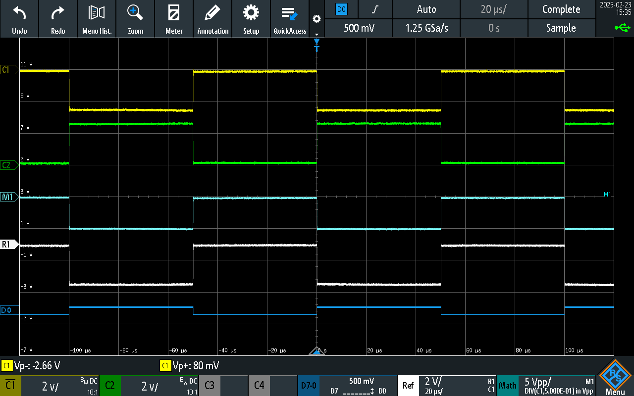

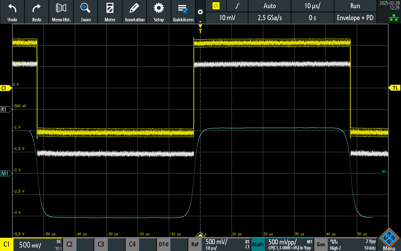

Die analogen Daten von meinem RTB2000 kann ich jetzt auch im OSZI-Format speichern. Es gibt nur eine Einschränkung bei dem Format, es müssen alle Kanäle die gleiche Anzahl an Samples haben. Das betrifft z.B. den Math-Kanal mit einem Filter, oder einen Ref-Kanal mit danach geändeter Zeitbasis. Oder man liest nicht die Bildschirmdaten sondern aus dem Speicher. Ich ignoriere jetzt einmal einfach automatisch die nicht passenden Kanäle, oder speichere sie extra. Ich finde das Programm gut für die Dokumentation, es benötigt keine Installation und ist schnell. Nochmals danke an Elmü. Peter

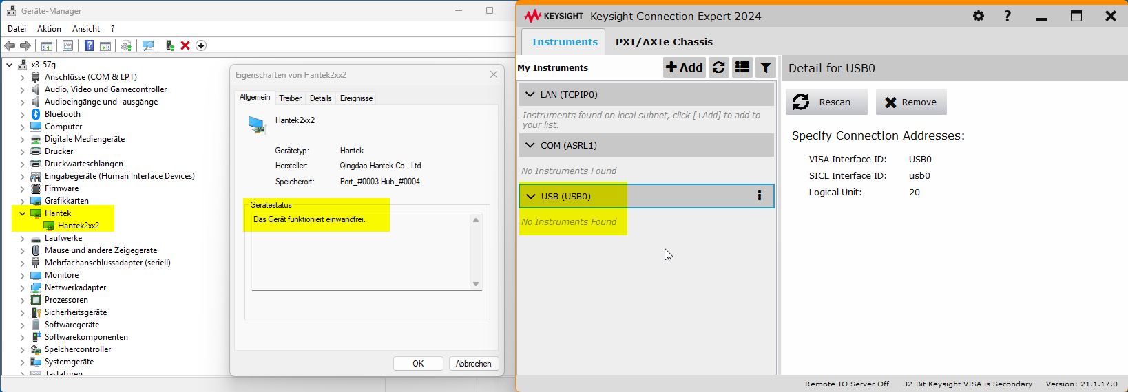

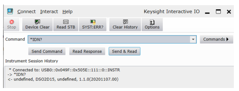

Versuch mit Hantek 2072 (https://www.hantek.com/uploadpic/hantek/files/20211231/DSO2000%20Series%C2%A0SCPI%C2%A0Programmers%C2%A0Manual.pdf). Trotz Treiber Installation bekomme ich kein Gerät unter Capture Detected USB Device angezeigt um die SCPI Commands zu testen.

Elmü M. schrieb: > @Peter D. >> Es gibt nur eine Einschränkung bei dem Format, es müssen alle >> Kanäle die gleiche Anzahl an Samples haben. > > Warum sollten die Kanäle unterscheidliche Anzahl von Samples haben? Du > meinst, dass ein Kanal in der Mitte einfach aufhört, während die anderen > weiter Daten haben ? Beim RTB2000 sind z.B. die Envelope-Daten immer nur 1200 Samples, oder ein Math-Kanal mit einem Low-Pass-Filter beginnt nicht mit dem ersten Sample am Bildschirm. Dafür müsste man die Eigenschaften jedes Kanals speichern und beim Anzeigen berücksichtigen. Das war aber nur eine Bemerkung und keine negative Kritik. Mir ist es aufgefallen beim Testen mit meinem Programm und dem Speichern der Kanäle im Oszi-Format. Eine Alternative wäre die Kanaldaten vorher passend umzurechnen, vielleicht mache ich das noch. Elmü M. schrieb: > @Peter D. >> ich habe eine Frage zu der Sortierung der Kanäle. Ich speichere die >> sortierten Nummern der Kanäle, aber die Reihenfolge im Programm ist >> anders. > > Was meinst du mir "Reihenfolge im Programm"? > Du meinst die Reihenfolge von oben nach unten auf dem Bildschirm? In deinem Oszi-Format gibt es im File Header die 'Channel Order'-Bytes. Ich dachte damit kann ich die Reihenfolge der Kanäle beim Anzeigen im Programm vorgeben. Der erste gespeicherte Kanal in der Datei hat den Index 0. Wenn ich den Index 0 in z.B. die dritte Position in 'Channel Order' speichere, sollte der Kanal eben als dritter von oben im Programm angezeigt werden. Aber das funktioniert nicht, die Reihenfolge ist beim Anzeigen eine andere. Ich habe mir jetzt Visual Studio 2013 installiert, damit kann ich dein Programm kompilieren. Es ist das erstemal das ich mir ein C#-Programm anschaue, ist ein schöner Code. Peter

Matthias 🟠. schrieb: > Versuch mit Hantek 2072 > (https://www.hantek.com/uploadpic/hantek/files/20211231/DSO2000%20Series%C2%A0SCPI%C2%A0Programmers%C2%A0Manual.pdf). > Trotz Treiber Installation bekomme ich kein Gerät unter Capture Detected > USB Device angezeigt um die SCPI Commands zu testen. Ich habe bei einem eigenen USBTMC-Gerät den IVI-Treiber installiert. Das Oszi-Programm zeigt bei der Auswahl nur die Seriennummer des Geräts an. In dem Handbuch vom Hantek sind Screenshots ohne Herstellername und Seriennummer abgebildet, es ist nur die Modelbezeichnung und Firmwareversion vorhanden. Darum wird wahrscheinlich auch nichts zur Auswahl angezeigt. Edit: Es wird die Seriennummer von dem 'Geräteinstanzpfad' angezeigt. Peter

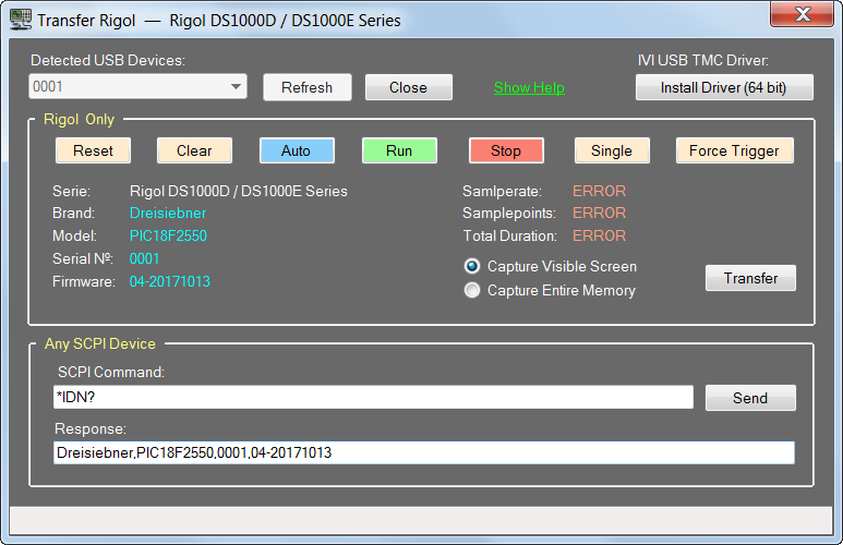

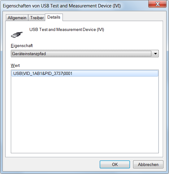

Elmü M. schrieb: > __________________________________________ > > @Matthias >> Hantek: Trotz Treiber Installation bekomme ich kein Gerät unter Capture >> Detected USB Device angezeigt um die SCPI Commands zu testen. > > Da müßtest du mal etwas mehr Details liefern. > Was wird für dein Oszi in der Systemsteuerung im DeviceManager > angezeigt? (Screenshot) > Ich habe eine Webseite gefunden wo die Installation für ein Hantek Oszi > erklärt ist und die verwenden den IVI Treiber. Ich wüßte also nicht > warum das nicht funktionieren sollte. > > https://www.hantek.com/Product/DSO3000(A)/DSO3000(A)_QuickGuide_EN.pdf > > Installier dir mal USBlyzer (www.usblyzer.com) Das Programm läuft in der > Demo Version kostenlos 30 Tage. Dann suchst du links im Baum dein > Oszilloskop. Wenn du es auswählst siehst du unten den USB Descriptor. > Den kannst du rechts-klicken und in eine HTML Datei exportieren. Poste > die Datei mal hier. > > __________________________________________ Also hier im Screenshot wie weit ich bin. Für den Hantek-Treiber musste ich die Kernelisolierung in w11 abschalten. Die VISA-Treiber finden das Hantek aber nicht :-( Den USBlyzer (www.usblyzer.com) kann ich nicht herunterladen, der Downloadlink führt immer wieder auf die gleiche Website, kann es sein das diese Software nicht mehr gibt/zu erwerben ist? Danke für den Support.

Hallo Peter > Beim RTB2000 sind z.B. die Envelope-Daten immer nur 1200 Samples, Könntest du das mal genauer erklären? Was sind Envelope-Daten? Wozu brauchst du die? Und die werden vom Oszilloskop als eigener Kanal übertragen? > ein Math-Kanal mit einem Low-Pass-Filter beginnt nicht mit dem ersten > Sample am Bildschirm. Wie muß ich mir das vorstellen? Dass der Kanal später anfängt als die anderen Kanäle und links einfach keine Daten sind ? (Screenshot?) > Eine Alternative wäre die Kanaldaten vorher passend umzurechnen Das denke ich auch. Wenn du dir mal den Code im OsziPanel anschaust, der die Kurven zeichnet, der ist schon extrem komplex. Da jetzt noch Kurven mit anderer Sampleanzahl zu zeichnen und dann auch noch in der OSZI Datei jeden Kanal mit eigner Samplerate zu speichern, wäre der absolute Überkiller. > Wenn ich den Index 0 in z.B. die dritte Position in 'Channel > Order' speichere, sollte der Kanal eben als dritter von oben im Programm > angezeigt werden. Aber das funktioniert nicht, die Reihenfolge ist beim > Anzeigen eine andere. Wenn du es richtig machst, funktioniert das. Ich verstehe allerdings nicht, warum du an der Kanalreihenfolge manipulieren willst? Du kannst doch viel einfacher im Menü deine Reihenfolge der Kanäle definieren und es dann so abspeichern. Wieso willst du die 'Channel Order'-Bytes ändern? > ist ein schöner Code. Yep. Ist nach dem KISS Prinzip geschrieben. > Jetzt verstehe ich auch, warum z.B. bei den CAN-Beispielen der analoge > und digitale Kanal die gleiche Farbe haben, und sich gemeinsam neu > positionieren. Es ist der selbe Kanal. Jeder Kanal kann analoge oder digitale Daten oder beides speichern. (Steht auch so in der Hilfe) > Ich habe einen Fork des Oszi-Projekts erstellt, und eine kleine Änderung > gemacht. Ich wollte auch die Samplefrequenz in der Infoleiste sehen. Das ist eine sehr schlechte Idee! Gerade eben habe ich eine neue Version hochgeladen, die sich auch über TCP mit dem Oszilloskop verbinden kann. Und schon ist dein Fork veralteter Code. Warum ein komplettes Projekt klonen für eine winizge Änderung? Warum schreibst du mir nicht eine Email und wenn du eine gute Idee hast, baue ich das ein ? __________________________________________________ Hallo Matthias An deinem Screenshot aus der Systemsteuerung sehe ich bereits, dass dein Hantek nicht den IVI Treiber benutzt. Denn der würde angezeigt als "USB Test and Measurement Device (IVI)" und nicht als "Hantek2xx2" Deshalb würde ich gern mal den USB Descriptor von deinem Scope sehen. > Den USBlyzer (www.usblyzer.com) kann ich nicht herunterladen, Das ist in der Tat seltsam. Da steht "You can evaluate it free of charge for 33 days", aber der Download funktioniert nicht. Ich habe dir den shareware Installer auf meine Hompage hochgeladen. https://netcult.ch/elmue/USBlyzer_2.2_Setup.exe Abgesehen davon kannt du die neue Version von Oszi Waveform Analyzer runterladen und versuchen dich über LAN zu verbinden wenn dein Oszilloskop auch eine RJ-45 Buchse hat. Bitte aber unbedingt vorher die Hilfe lesen! Im Kapitel "Waveform Transfer over TCP" findest du wichtige Hinweise dazu. __________________________________________________ Hallo die anderen Ich sehe dass dieser Thread von einigen mißbraucht wird als ein religöser Kaffeklatsch über Linux. Warum macht ihr dafür nicht euren eigenen Thread auf? Die meisten Linux Freaks sind wie die Zeugen Jehovas. Sie glauben die Wahrheit gefressen zu haben und wollen die Welt von ihrer Religion überzeugen. Aber die Realität zeigt, dass sich nur ein winziger Prozentsatz der Weltbevölkerung für dieses Hobby Betriebssytem interessiert. Fragt doch mal die 99% der Anderen, warum sie lieber Windows benuzten als Linux. Und lernt daraus! Linux könnte in der Tat eine Alternative sein, wenn es nicht so benutzerfeindlich und voller Bugs wäre und wenn es brauchbare Dokumentation gäbe. Ich war ein paar Mal gezwungen für meinen Job mit Linux zu arbeiten und ich habe es jedes Mal gehaßt und war jedes Mal super froh wenn ich das hinter mich gebracht hatte. > Wir benutzen naemlich Linux weil wir nicht in > den Hintern von Mikrosoft wollen! Das ist so ein DÄMLICHER Kommetar! Glaubst du etwa, dass es Microsoft darauf angewiesen ist, dass DU Windows benutzt? Du glaubst ja unwahrscheinlich relevant zu sein! Es ist Microsoft so was von egal, was du mit deinem PC machst. Die allermeisten Windows Benuzter bezahlen ihr Windows ja sowieso nicht und treten Microsoft allein damit in den Hintern. Da es hier nur 2 Personen gibt die ernsthafte Beiträge schreiben, melde ich mich von diesem Kaffeeklatsch ab. Wenn jemand ernsthaft an meinem Programm interessiert ist, bitte schreibt mir eine Email. Adios....

Hallo Elmü, Elmü M. schrieb: > Wie muß ich mir das vorstellen? > Dass der Kanal später anfängt als die anderen Kanäle und links einfach > keine Daten sind ? > (Screenshot?) hier ist ein Screenshot von dem R&S RTB2000 mit Analog-, Envelope-, Referenze- und Math-Kanal. Anbei auch einige Eigenschaften der Kanäle. Die Kanäle haben teils unterschiedliche Samples. Die Envelope-Daten eine andere Samplerate, die Startzeit des Math-Kanals ist eine andere. Peter
1 | KANAL1 |
2 | Channel = CH1 |
3 | XStart = -0.00006 |
4 | XStop = 0.0000599984 |
5 | XOrigin = -0.00006 |
6 | XIncrement = 0.0000000016 |
7 | YOrigin = -3.497558594 |
8 | YIncrement = 0.01953125 |
9 | YResolutionBit = 10 |
10 | Samples = 75000 |
11 | ValuesPerSample = 2 |
12 | Source = Screen |
13 | Samplerate = 625000000 |
14 | |
15 | ENVELOPE+PEAK-DETECT |
16 | Channel = EV1 |
17 | XStart = -0.00006 |
18 | XStop = 0.0000599 |
19 | XOrigin = -0.00006 |
20 | XIncrement = 0.0000001 |
21 | YOrigin = -3.497558594 |
22 | YIncrement = 0.01953125 |
23 | YResolutionBit = 10 |
24 | Samples = 1200 |
25 | ValuesPerSample = 2 |
26 | Source = Screen |
27 | Samplerate = 10000000 |
28 | |
29 | MATH+LOWPASS |
30 | Channel = M1 |
31 | XStart = -0.0000548896 |
32 | XStop = 0.000054888 |
33 | XOrigin = -0.0000548896 |
34 | XIncrement = 0.0000000016 |
35 | YOrigin = -3.49755764 |
36 | YIncrement = 0.01951217651 |
37 | YResolutionBit = 16 |
38 | Samples = 68612 |
39 | ValuesPerSample = 2 |
40 | Source = Screen |
41 | Samplerate = 625000000 |
42 | |
43 | REFERENCE1 |
44 | Channel = R1 |
45 | XStart = -0.00006 |
46 | XStop = 0.0000599984 |
47 | XOrigin = -0.00006 |
48 | XIncrement = 0.0000000016 |
49 | YOrigin = -3.497558594 |
50 | YIncrement = 0.01953125 |
51 | YResolutionBit = 10 |
52 | Samples = 75000 |
53 | ValuesPerSample = 2 |
54 | Source = Screen |
55 | Samplerate = 625000000 |
