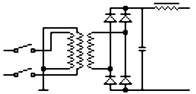

Nach Möglichkeit nutze ich immer die volle Gatespannung aus um ein
möglichst schnelles umladen zu gewährleisten. Gegentakt heißt ja
eigentlich auch das deine Primärwicklung abwechselnd vor und rückwärts
durchstömt wird. Wenn man die Primärwicklung doppelt ausführt spart man
2 Transistoren bei einer einzelnen Wicklung braucht man 4 Transistoren.

ah du meist die Gateansteuerung. Ich habe das ganzen falsch verstanden.
Das ist ja ein ganz normaler Step-Down-Regler der einfach den Strom
widerholt unterbricht und die Ladung der Drossel für die Überbrückung
dieser Zeit dient und dachte er will einen komplette Gegentaktendstufe
bauen und habe das so vorgeschlagen weil man hier mehr Möglichkeiten
hat. Z.B. mehrere Wicklungen um auch höhere Spannugnen abgreifen zu
können usw.
