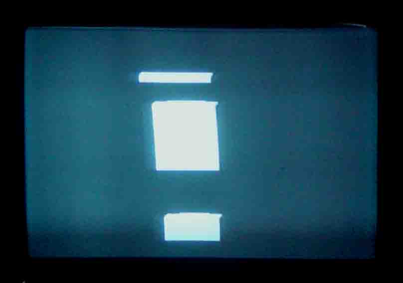

Ich arbeite momentan an einem Programm zur Videosignalerzeugung. Ich
möchte nämlich einen Fernseher als Display benutzen. Ich habe dafür
einen at90S8535 bei 8 MHZ eingesetzt. Programmiert wird das ganze mit
dem GNU Compiler, also in C. Und da liegt auch schon der Haken. Ich habe
es zwar mittlerweile geschafft, mehrere Rechtecke auszugeben, doch dies
gelang mir nur über sehr umständliche Wege. Dabei war das Hauptproblem,
dass in If-Verzweigungen oftmals die Variablenwerte nicht richtig
abgerufen wurden bzw. nicht aktualisiert wurden. Die Folgen kann man
sich ja denken. Meine erste Idee bestand darin jeweils ein Delay vor
eine Abfrage zu setzten, doch das half auch nicht weiter. Dann machte
ich jedoch eine merkwürdige Entdeckung: Ich verwendete statt eines
Delays einen einfachen Timer-Reset, also eine Zurückstellung auf 0, und
all meine Probleme waren gelöst. (Der entsprechende Befehl lautet:
start_timer_8();)  Die Variablenwerte wurden nun korrekt aktualisiert
und das Programm lief flüssig. Kann sich das jemand erklären?
Der Code, und ein Testbild befindet sich im Anhang.
Gast #33309
Ich hab' mir Dein Programm jetzt nicht näher angeschaut, aber die
Symptome mit den nicht aktualisierten Variablen deuten eigentlich auf
das übliche Variablen-im-Interrupt-verändern hin:
Der C-Compiler geht davon aus, daß sich Variablen nicht "einfach so"
ändern. D.h. wenn man z.B. sowas schreibt:
a = 3;
a += 1;
Dann geht der Compiler davon aus, daß sich a zwischen der ersten und
zweite Zeile nicht verändert hat. Das ist auch meistens so, außer wenn
man z.B. die Variable im Interrupt ändert.
Dagegen hilft, daß man die Variable als "volatile" deklariert, dann
stimmt das wieder.

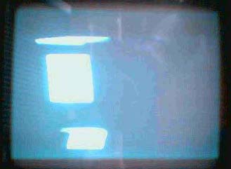

Ich bin dem Rat gefolgt und habe „volatile“ vor die
Variablendeklerationen geschrieben und die Interuptmethode abgeschafft.
Doch das Ergebnis ist, wie auf dem Bild zu erkennen immer noch
unzureichend (stark verzerrt). Könnt ihr euch den Code mal genauer
ankucken? Ich vermute, dass ich einfach etwas „unsauber“ geschrieben
habe.

Gast #33322
hat jemand noch die Elektor Ausgabe Juni 2003 und kann mir
den Artikel zukommen lassen? - ich bin sehr interessiert an der
vollständigen Beschreibung der Schaltung und der Software.
Tobias.
Gast #33323
ich trau mir mal folgende Aussage zu: "vergiss c für diese Anwendung
und die 8MHz werden bald 16 werden"
Bei 8MHz braucht ein einzelner Maschinenbefehl 125ns, der sichtbare
Teil einer Zeile hat 50us -> 400 Maschinenbefehle pro Zeile. Wenn eine
if Abfrage des "Video-Rams" & Ausgabe auf den Port-Pin 10
Maschinenbefehle braucht kommst du auf eine horizontale Auflösung von
40 Pixel. Für eine Videoausgabe würde ich das als unbrauchbar
einstufen.
Ich glaube du wirst um folgende Realisierung nicht herumkommen:
in der Austastlücke (Sync, etwa 12us) vom Video-Ram in Register
kopieren und dann die Register auf einen Port shiften. Alle Varianten
von if oder anderen Abfragen verursachen ein Jittern oder bei Korrektur
eine schlechtere Pixelanzahl.
grüsse leo9
Gast #33324
Hallo Ng,
sowas hatte ich auch schon vor, daher suche ich den "richtigen"
Prozessor ...
Das das bei 8 MHz nicht hinhaut, habe ich auch schon rausgefunden...
Da von oben nach unten das Rechteck immer kleiner wird, kann mann davon
ausgehen, das das FBA-Signal nicht richtig erzeugt wird ...
Was ich vorhabe: Kantenerkennung mit dem uC ...
Hat da jemand eine Empfehlung was den Prozessor angeht ? (Habe vorher
mit PICs gespielt ...)
Danke
