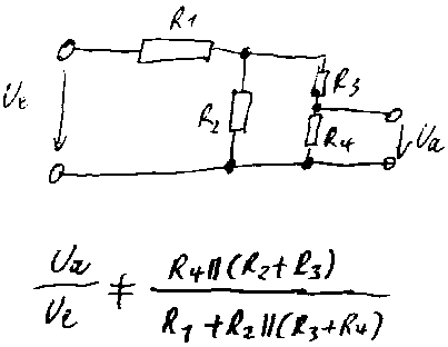

Vierpol an Gleichspannung --> Übertragungsfaktor?
Rechne dir den Ersatzwiderstand aus R2,R3 und R4 aus.
Damit kannst du dann den Spannungsabfall über R3 berechnen, und daraus
dann den Spannungsabfall über R4.
Deine Formel analysiere ich mal nicht...
Hi XH,
wenn du uns deinen Lösungsweg zeigst, können wir dir vermutlich den
Fehler zeigen. Ansonsten ist es schon Rätsel raten (oder deine Frage
ist falsch gestellt ;-))
Die Aufgabe würde ich in zwei Stufen lösen:
Erst die Spannung am ersten Spannungsteiler, also die über R2 abfällt
ausrechn und als Funktion von (R1..R4)und Ue ausdrücken.
Dann ist Ua ein Bruchteil dieser Spannung nur vom einfachen
Sapnnungsteiler R3,R4
OP
@Reiner: Genau das hatte ich auch schon versucht, habe dann aber
eingesehen, dass dies nur klappt, wenn ich nen "reinen"
Spannungsteiler habe.
Beim "Versuch" mit R4||(R2+R3) meinte ein Bekannter, dass das so wohl
gemacht werde, weil man ja in den Ausgang "Reinmisst" - dabei hat er
dann U1 mal kurz "rausgenommen gedacht".
Schade, ich dachte auch, dass die Lösung einfach über Vierpoltheorie,
so mit in Ausgang "gucken" gelöst hätte werden können. (Als einen
Vierpolparameter halt - mit den V.Parametern werde ich mich noch mal
auseinandersetzen...)

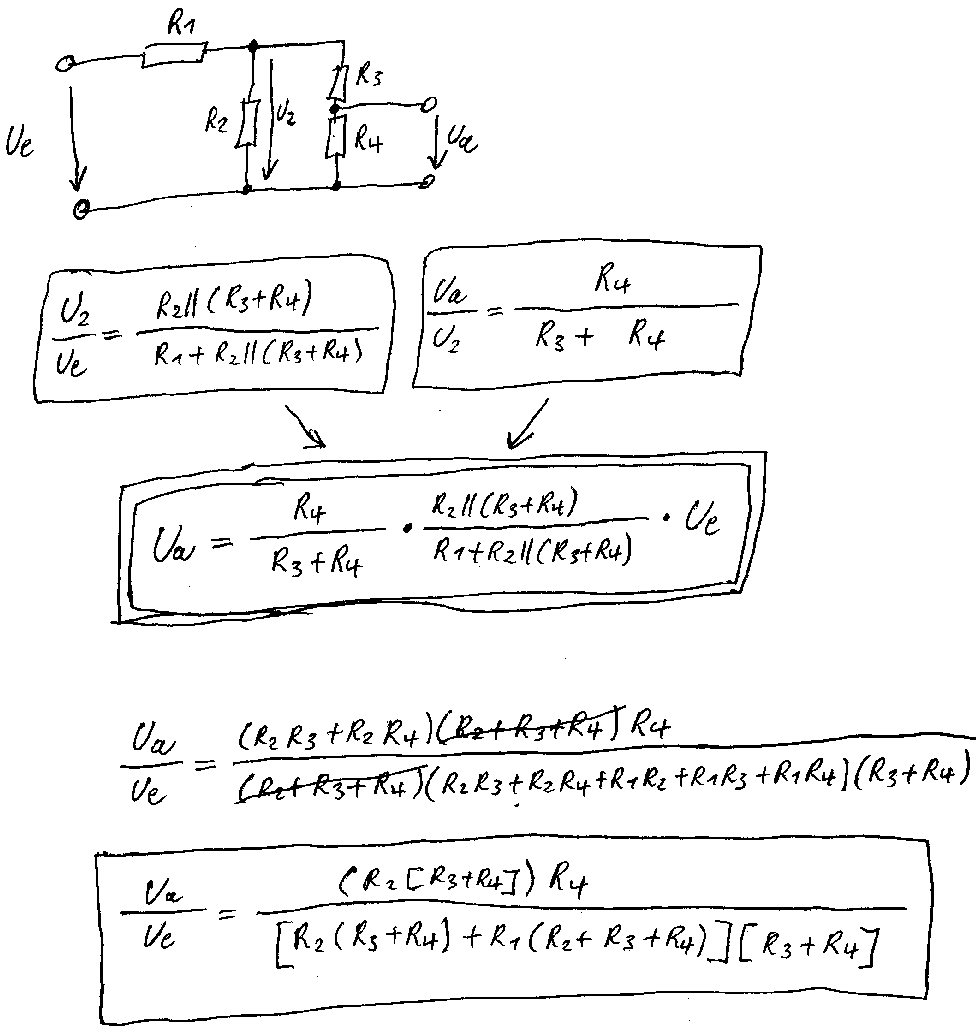

@Christoph Kessler:
Hat geklappt - Danke!
Hab meine Lösung angehängt.
