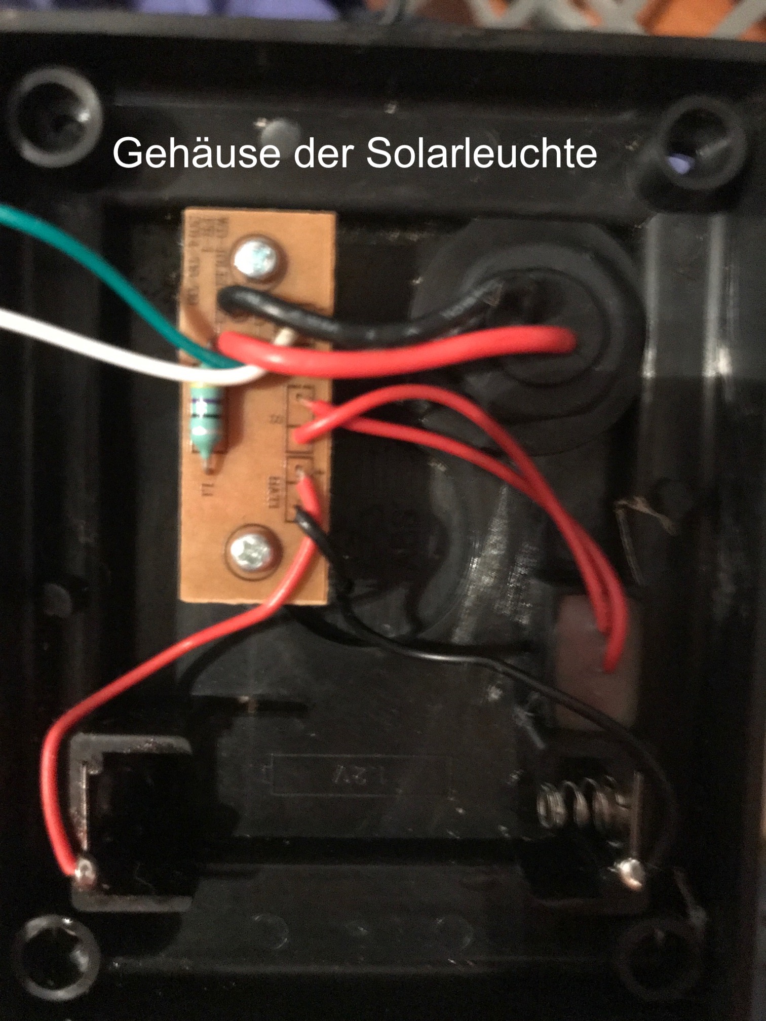

Hallo werte Forummitglieder,
ich habe folgendes Anliegen als absoluter Elektroniklaie:
Ich habe mehrere Solargartenleuchten an denen sind bereits die meisten
Solarpanels defekt, weshalb weiß ich nicht. Ich habe nun ein noch
funktionierendes Panel gemessen und es erzeugte 1 bis 1,5 Volt und 1,6mA
bis 9mA je nach Lichtintensität. In den Leuchten befindet sich jeweils
ein AA Akku 1,2V mit 1000mA.
Ich habe mir nun ein Panel bei -Reichelt- rausgesucht, um dieses gegen
das alte Panel zu tauschen. Leider bin ich mir aber nicht sicher ob mein
Vorhaben funktioniert und brauche dazu euren Rat ob unten stehendes
Panel passen würde. Falls dieses Panel nicht passen sollte bitte ich um
einen Vorschlag, falls es eurerseits möglich ist. Des Weiteren wäre da
noch die Frage harmoniert das neue Panel mit der vorhanden Elektronik in
der Leuchte, kann man das einfach so tauschen?
Vielen Dank für eure Hilfe vorab.
Die Daten des neuen Panels sind folgende:
DEBO SOLAR 0.5W
monokristallines Silizium-Solarmodul
• typische Spannung: 5,5 V
• OC-Spannung: <10 V
• Leerlaufspannung: 8,2 V
• maximale Lastspannung: 6,4 V
• typischer Strom: 100 mA
• typische Spitzenleistung: 0,55 W
• Umwandlungsrate: <17%
• Anschlussleitung-Ø: 1,5 mm
• Anschluss: 2 mm JST
• Maße (LxBxH): 70 x 55 x 3 mm
Die Oberfläche des Moduls ist mit feinem Harz bedeckt, was sie
wasserdicht macht und zusammen mit einer sehr stabilen Rückseite, ist
sie für den Außenbereich geeignet.
Der Link dazu, ich hoffe dieses ist erlaubt:
https://www.reichelt.de/entwicklerboards-solarpanel-0-5-w-debo-solar-0-5w-p254385.html?&trstct=pol_1&nbc=1
Gast #6624338
Ja funktioniert, im Prinzip. Du verschenkst zwar Energie (2V statt 5V),
aber der Akku dürfte an einem Sonnentag etwa halb voll werden. Wichtig:
Nur mit Akku in die Sonne legen, sonst wird die LED hin.
