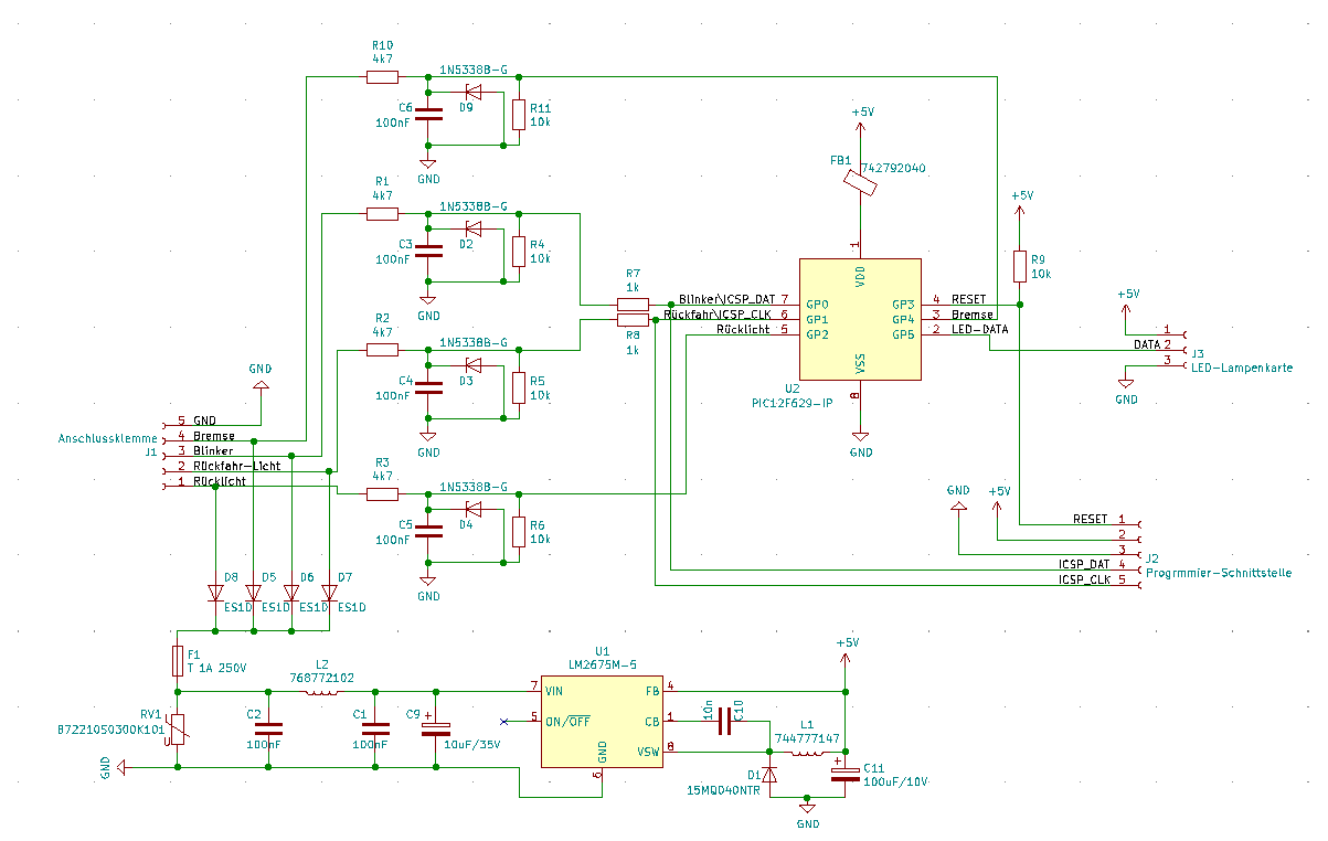

ich benötige etwas hilfe beim Programmieren meines PIC Controllers. Mein
ziehl ist es an J3 eine NeoPixel LED-Lampenkarte dran zu hängen die dann
über die verschiedenen eingänge geschalten werden. Leider bin ich
ziemlich unerfahren bei der Microprozessor programmierung. Ich habe auf
YouTube ein Video gesehen in dem jemand das mit dem selben Controller
gebaut hat. Dieser hat aber die Programmiersprache assambler genutzt.
Und damit kenn ich mich null aus. Außerdem hatte er einen Externen 20MHz
Quarz verbaut. Den habe ich nicht in meiner schaltung. Der Link zum
Video: https://www.youtube.com/watch?v=fFHaA6RaEmI
Nun meine Frage: Wie funktioniert das genau? Wie sende ich die Codes so
wie im datenblatt der LEDs beschreiben? Und brauche ich wirklih den
20MHz Quarz?
Ich benutze den PIC12F629
Meine berfläche: SourceBoost IDE
Programmer: PICkit3 Programmer

Servus
hier wird dir gerne geholfen, aber nicht wenn du die Grundlagen nicht
beherrscht. Das Projekt ist vielleicht nicht so aufwändig, dennoch muss
man sich erst mal mit den Grundlagen beschäftigen. Wenn du also kein
Assembler beherrscht, nehme ich an dass du in C programmieren kannst.
Dein Vorbild aus dem youtube-Video hat eeinen externen 20MHz-Qarz oder
Oszillator verwendet, den du aber nicht anschliessen kannst, weil die
Anschlüsse alle belegt sind. Also brauchst du einen anderen PIC oder du
verwendest den internen 4MHz-Oszillator. Also lade dir mal das
datenblatt des PIC12F629 auf deinen rechner und lies dir das mal durch.
Und dann gibts da ne Seite für PIC-Anfänger: www.sprut.de Da kannst du
dich weiter informieren. Hier auf mikrocontroller.net gibts evtl auch
noch Info. Musst mal suchen.

Nö, das wird nix!
Der PIC12F629 kann intern nur 4MHz und hat keine PLL. Das ergibt einen
Befehlstakt von 1Mhz == 1µs. Für die SK6812 brauchst zu aber 0,3µs.
Selbst mit Berücksichtigung des Timing-Verhaltensder der I/O-Pins, wird
das nix.
Extern mit 20Mhz gespeist könnten (keine Erfahrung mit) die LEDs
funktionieren, aber nur wenn das mit den Toleranzen nicht so ernst
gemeint ist!?
Mit 1kb Flash und C lässt sich schon was anfangen, nich viel aber da
geht schon was. Nur das Bit-Banding (bei 20MHz!) wird hier sicher nur
mittels Inline-Assembler funktionieren.
