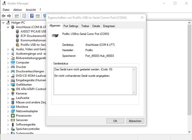

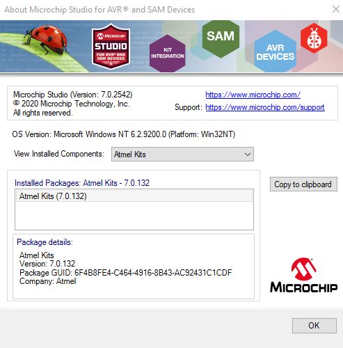

ich habe MicroChip Studio 7.0.2542 installiert, weil ich mal wieder mit
einem ATMEGA8 einen Schrittmotor ansteuern wollte (PICAXE ist dazu nicht
so richtig in der Lage). Habe dazu meine STK500 angeschlossen. Der
Treiber sollte auf COM3 laufen, aber nichts passiert (siehe Bilder).
Was habe ich falsch gemacht?
Danke für eure Hilfe.
von Wutscwutsch (Gast)
Das Ding ist einfach zu alt für Win 10.
Du hast einen dieser beknackten Prolific USB-Uart Chips in Benutzung. Um
das zum Laufen zu bekommen, musst du zuerst die genaue Revision des PL
Chips wissen und dann rausfinden, ob es für den überhaupt einen
passenden Treiber für dein Betriebssystem gibt.
von Jens G. (jensig)
Du hast im MC Studio nicht den COM3 ausgewählt ...

von Stefan F. (Gast)
Holger K. schrieb:
> Der Treiber sollte auf COM3 laufen, aber nichts passiert (siehe Bilder).
Vermutlich hast du einen alten oder gefälschten Chip, den der aktuelle
Prolific Treiber nicht mehr unterstützt. Aber dir kann geholfen werden:
http://stefanfrings.de/avr_tools/index.html#pl2303
Jens G. schrieb:
> Wie wäre es, einfach mal die neuesten Treiber von Prolific zu holen, und
> zu installieren?
Man merkt dass du mit dem Prolific Fall nicth vertraut bist. Scrolle mal
auf der Treiber-Download-Seite
http://www.prolific.com.tw/US/ShowProduct.aspx?p_id=225&pcid=41 nach
unten und lies den roten Kommentar.
Die Firma hat ihre eigenen alten Chips absichtlich ausgeschlossen,
nachdem sie in großer Stückzahl gefälscht wurden. Damit haben sie aber
auch ihre eigenen zahlenden Kunden verprellt. Mit dem Resultat, das seit
dem oft von USB-UART Chips dieser Marke abgeraten wird.

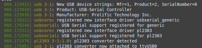

Linux hat nur deswegen kein Problem, weil Prolific Linux überhaupt nicht
unterstützt. Der Linux Treiber kommt von anderen Autoren.

Einfach das hier installieren:
http://www.ifamilysoftware.com/news37.html
von Oliver S. (oliverso)
Vielleicht hilft das hier ja weiter:
Beitrag "PL2303_Prolific unter Windows 10"
Oliver
von Wolfgang (Gast)
Du hast wahrscheinlich keinen passenden Treiber für den Prolific
USB-Seriell Wandler geladen. Der aktuell mit Win10 ausgelieferte
funktioniert mit älteren nicht.
Welche PID/VID besitzt dein Wandler und welche Treiberversion ist bei
dir geladen. Bei mir läuft die 3.4.25.218 von 2011 für VID 067B, PID
2303.

von Holger K. (pin0815)
vielen Dank für die ausführliche Diskussionsrunde, die mir wirklich
weitergeholfen hat. Ich habe das STK500 an meinen LINUX-Schlepptop
angeschlossen, habe Code::Blocks runter geladen, mittels dmesg
festgestellt, dass der Treiber für den Adapter ttyUSB0 geladen hat und
diesen Port mittels GtkTerm konfiguriert. Und nun werde ich versuchen
das Teil zum Spielen zu bringen.
