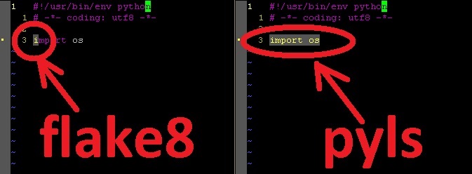

"flake8" würde ich ebenfalls gerne behalten, da ich dessen highlighting
der Fehlermeldungen nicht so überladen finde wie es "pyls" macht.
