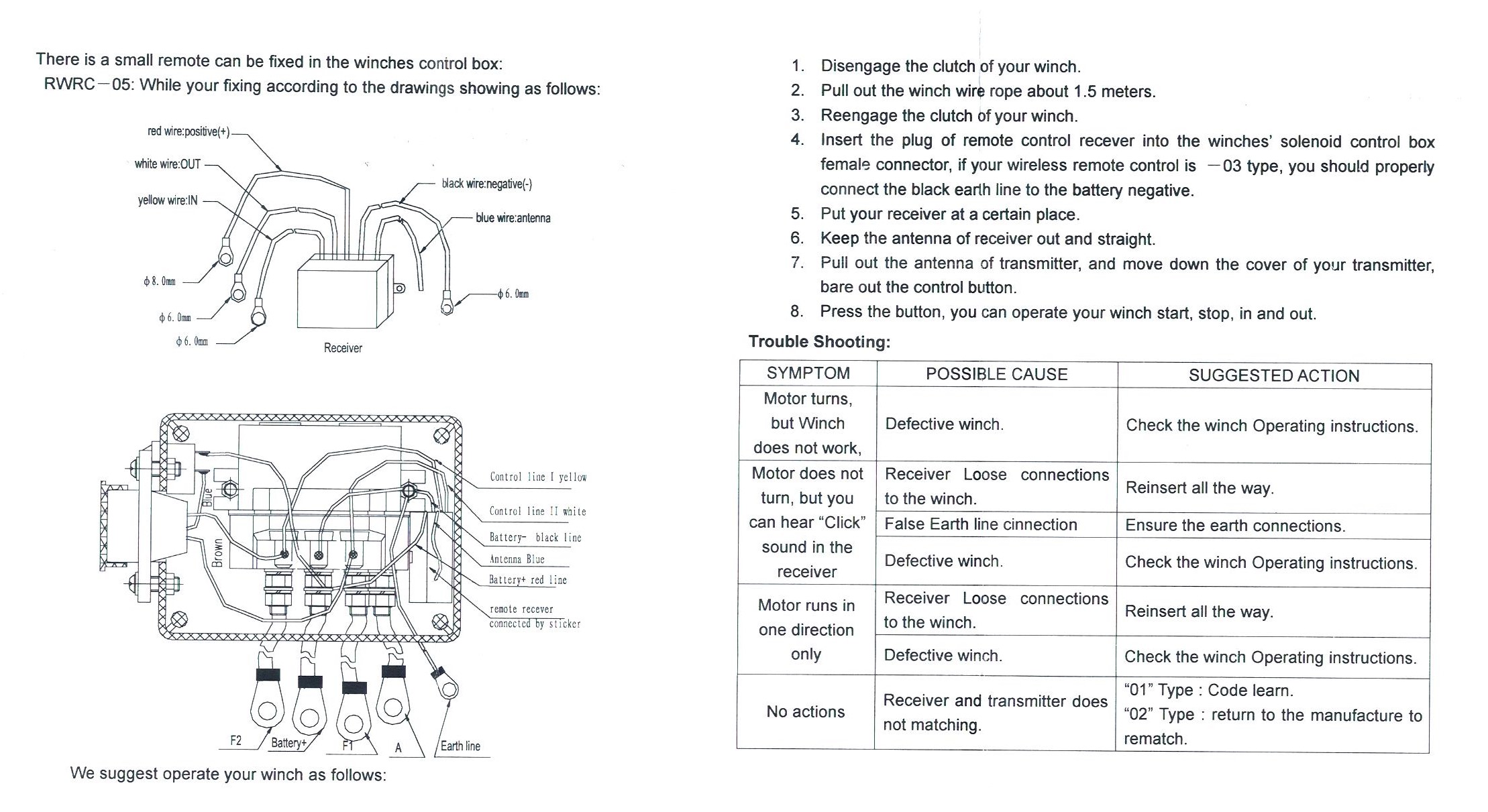

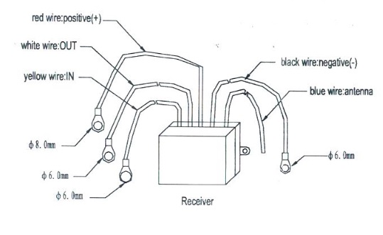

"Ich habe inzwischen eine Anleitung vom Händler bekommen. Danach sind
die Kabel wie folgt belegt...
Das blaue Kabel dient als Antenne. Deshalb befindet sich am Kabelende
auch kein Kabelschuh.
Danach...
schwarz: Minuspol (12V)
rot:     Pluspol (12V)
gelb:    Signal - Eingang
weiß:    Signal - Ausgang
Nun die von mir aus dem Englischen übersetzte Anleitung (für eine
Seilwinde!):
Wir empfehlen, Ihre Winde wie folgt zu betreiben:
1. Lösen Sie die Kupplung Ihrer Winde
2. Ziehen Sie das Windenseil ca. 1,5 Meter heraus.
3. Kuppeln Sie die Winde wieder ein.
4. Stecken Sie den Stecker des Fernbedienungsempfängers in die Buchse
des Schaltkastens der Winde. Wenn Ihre Funkfernbedienung vom Typ -03 ist
(was immer das heißt), sollten Sie die schwarze Masseleitung
ordnungsgemäß mit dem Minuspol der Batterie verbinden.
5. Platzieren Sie den Empfänger an einem bestimmten Ort.
6. Halten Sie die Antenne des Empfängers heraus und gerade.
7. Ziehen Sie die Antenne des Senders heraus und klappen Sie die
Abdeckung des Senders nach unten, so dass der Bedienknopf frei liegt.
8. Drücken Sie eine Taste. Sie können Ihre Winde starten, stoppen, ein-
und ausfahren.
So weit, so gut ;-)
Ich habe also an Plus- und Minuspol passend ein 12V-Netzteil
angeschlossen. An das gelbe und das weiße Kabel ein Messgerät,
eingestellt auf 2V Gleichspannung. Drücke ich nun die eine Taste der
Fernbedienung, geht die Spannung ganz minimal in den Plusbereich. Drücke
ich die andere Taste der Fernbedienung, geht die Spannung ganz minimal
in den Minusbereich.
Wie nutze ich nun die Signale dieser beiden Kabel, um den Schrittmotor
je nach Knopfdruck auf der Fernbedienung links- bzw. rechtsherum drehen
zu lassen? Mir stehen ja nur diese beiden Kabel zur Verfügung (was mir
vorher nicht klar war). Aktuell habe ich aber zwei Taster. Der eine
lässt den Motor in die eine und der andere Taster in die Gegenrichtung
drehen."

Ich kann noch nicht erkennen, was das Verbinden eines/zweier Ausgänge
einer Fernbedienung mit einer Seilwinde mit Hochfrequenz zu tun haben
soll...
Das ist doch ganz normale Gleichstrom-Elektrik.
Ich würde vielleicht mal prüfen, was an "gelb" und "weiß" gegen Minus
oder Plus gemessen passiert. ;-)
Die Übersetzung mit "Eingang" und "Ausgang" könnte m.E: daneben liegen.
Ist evtl. "Reinfahren" und "Rausfahren" (der Winde) gemeint?

Dann nimm mal dein Multimeter und stelle es auf "OHM" bzw auf das
Dioden-Symbol.
Die Anschlüsse des Empfängers hast Du aj schon gerausgefunden (schwarz
ist minus und Rot ist plus) Das schliesse mal an. Jetzt mitm Multimeter
dessen COM (meinst schwarz) auch mit an schwarz, also Minus (als
gemeinsamer bezug) und den Roten vom Multimeter mal an den weissen.
Messgerät müsste im "Diodenmodus" überlauf anzeigen (ne 1 links oderso).
Wenn Du jetzt auf den Sender drückst, müsste die Anzeige sich auf 100
oder 80 oder 50 ändern.
Selbiges gilt für den anderen Ausgang (Gelb).
Probier das mal. Zwischen weiss und gelb misst du nix, das ist klar.

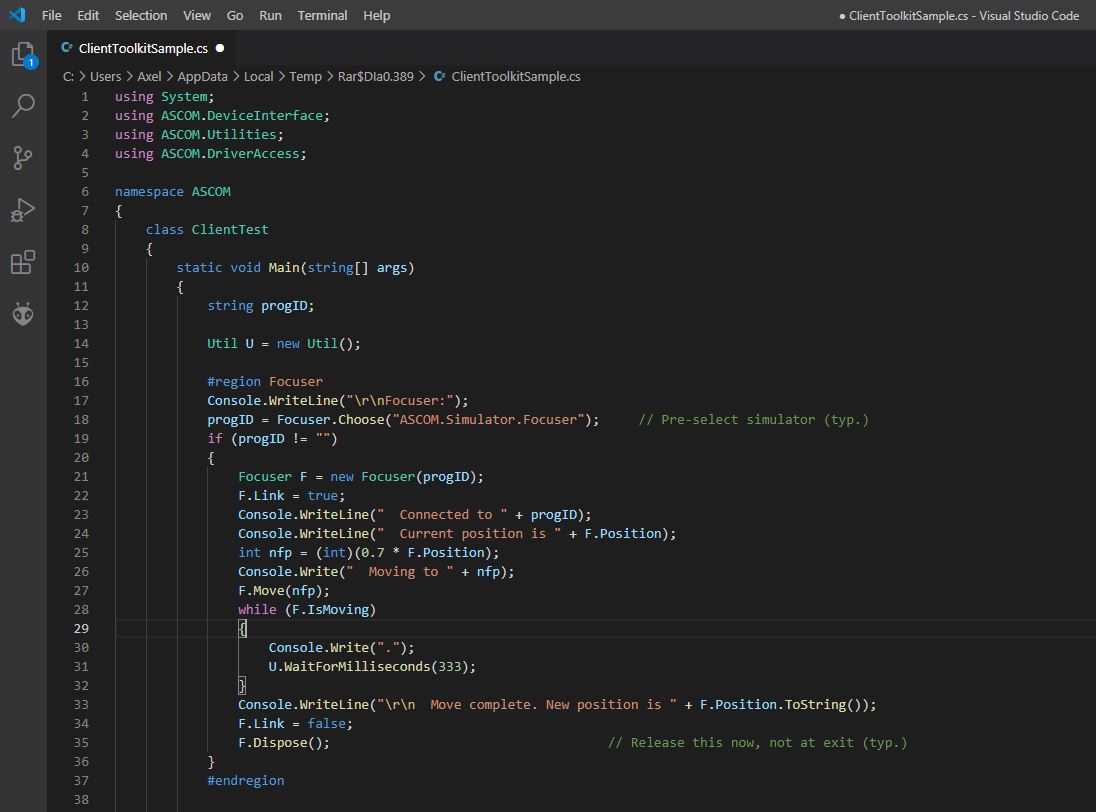

Wo hast Du denn das Foto her, das Du um 17:14 Uhr gepostet hast? Mein
Sohn kann so etwas programmieren. Ich müsste ihm allerdings sagen, wo er
etwas Vergleichbares findet, denn mit Astronomie kennt er sich auch
nicht aus.

Ich war noch ne Antwort auf die Frage schuldig, wo der Quelltext her
sei:
soll nicht vergessen sein, hier, bitteschön.
google:
ascom driver example
https://ascom-standards.org/Downloads/PlatDevComponents.htm
https://ascom-standards.org/Downloads/ScriptableComponents.htm
Beispielprojekt:
https://github.com/ASCOMInitiative/ASCOMRemote/releases
http://astro.neutral.org/software/tutorials-ascom-arduino.html
Der Text im Screenshot ist hier heraus:
https://download.ascom-standards.org/other/ClientToolkitSampleCSharp.zip

Deine Fernbedienung:
Da werden 5V rauskommen. Mal am gelben, mal am weissen Draht...
Musste eben gegen schwarz messen im 20V Bereich. Damit auf'n Optokoppler
und der parallel zur Taste. Ganz wenig Strom und kleine Spannung.
Wurde ja alles schon gesagt.
