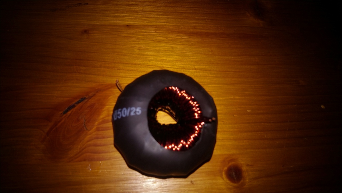

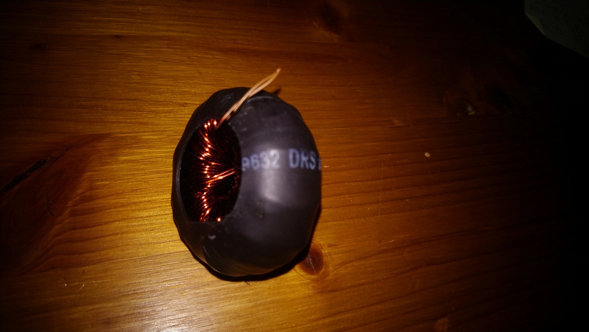

Hallo und schönen guten Tag, ich bin mal wieder auf der Suche nach einem Bauteil. Es handelt sich um eine Drossel mit der Kennzeichnung P632 DRS Ø50/25 (siehe Bilder). Diese war in einem Sinus Inverter (chinesische Marke) verbaut. Ich möchte diesen gern austauschen, finde aber keinen passenden Ersatz. Kann mir jemand dabei behilflich sein? Vielen Dank. Torsten

Torsten J. schrieb: > Ich möchte diesen gern austauschen, finde aber keinen passenden Ersatz. > Kann mir jemand dabei behilflich sein? Ich glaube nein. Denn Du musst die Induktivität messen und den Sättigungsstrom herausfinden. Das nimmt Dir wahrscheinlich keiner ab. Das Teil ist hässlich wie eine Kröte, klar, aber da ist doch ein Deckel drüber, sieht doch keiner, oder?

Torsten J. schrieb: > Kennzeichnung P632 DRS Ø50/25 Das ist die Kennzeichnung des Schrumpfschlauchs.
hinz schrieb: > Das ist die Kennzeichnung des Schrumpfschlauchs. Hihihi ;-)
Der schreckliche Sven schrieb: > Denn Du musst die Induktivität messen und den Sättigungsstrom > herausfinden. In der Tat. Siehe Spule.

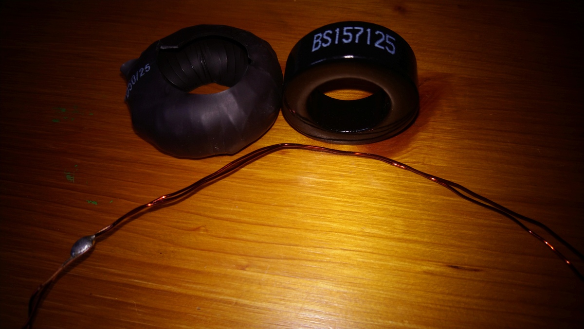

Falk B. schrieb: > Der schreckliche Sven schrieb: >> Denn Du musst die Induktivität messen und den Sättigungsstrom >> herausfinden. > > In der Tat. Siehe Spule. Oder Schrumpfschlauch zerschneiden, abwickeln, und dabei die Windungen zählen. Darunter wird sich bestimmt ein billiger -26er Eisenpulverkern zeigen. Und wenn das äußere Wicklungsende abgerissen ist, dann einfach ein oder zwei Windungen runterwickeln, das macht da nichts aus.
Okay..., toll, dass ich den Schrumpfschlauch hier angegeben habe... :-( Naja, mittlerweile habe ich die Spule abgewickelt. Es waren 140 Windungen (doppelter Draht) drauf.
Torsten J. schrieb: > Naja, mittlerweile habe ich die Spule abgewickelt. Es waren 140 > Windungen (doppelter Draht) drauf. Schön, aber was machst du mit der Information? Zur Bestimmung der Induktivität mußt du immer noch ein paar Windungen draufwickeln und messen. Den Sättigungsstrom bekommst du so aber auch nicht. Du kannst bestenfalls einen Kern suchen, der bei gleichen Abmessungen die gleiche Induktivität bzw. gleichen Al-Wert hat.

Wohl 3,3mH, aber zur Strombelastbarkeit kann ich noch nichts sagen. Kannst du den Durchmesser des Drahts messen?
Laut meinem Messschieber sind es 0,9mm.

Auf deinem Foto ist der Aufdruck BS157125 zu sehen. Die Codierung sieht aus wie die bei Arnold-Magnetics-Kernen. 157 kann für den Aussendurchmesser stehen, ist der ca. 4 cm? 125 = muh_r kann für die Permeabilität des Materials stehen. Die ersten Buchstaben geben meistens das Material an, allerdings kenne ich die Abkürzung "BS" nicht. Wenn du den Kern identfizieren kannst, die Windungszahl und den Drahtdurchmesser kennst, hast du gewonnen.

Unwichtig schrieb: > Auf deinem Foto ist der Aufdruck BS157125 zu sehen. > Die Codierung sieht aus wie die bei Arnold-Magnetics-Kernen. > > 157 kann für den Aussendurchmesser stehen, ist der ca. 4 cm? Ja, perfekt, der Durchmesser ist 4cm... Danke!
