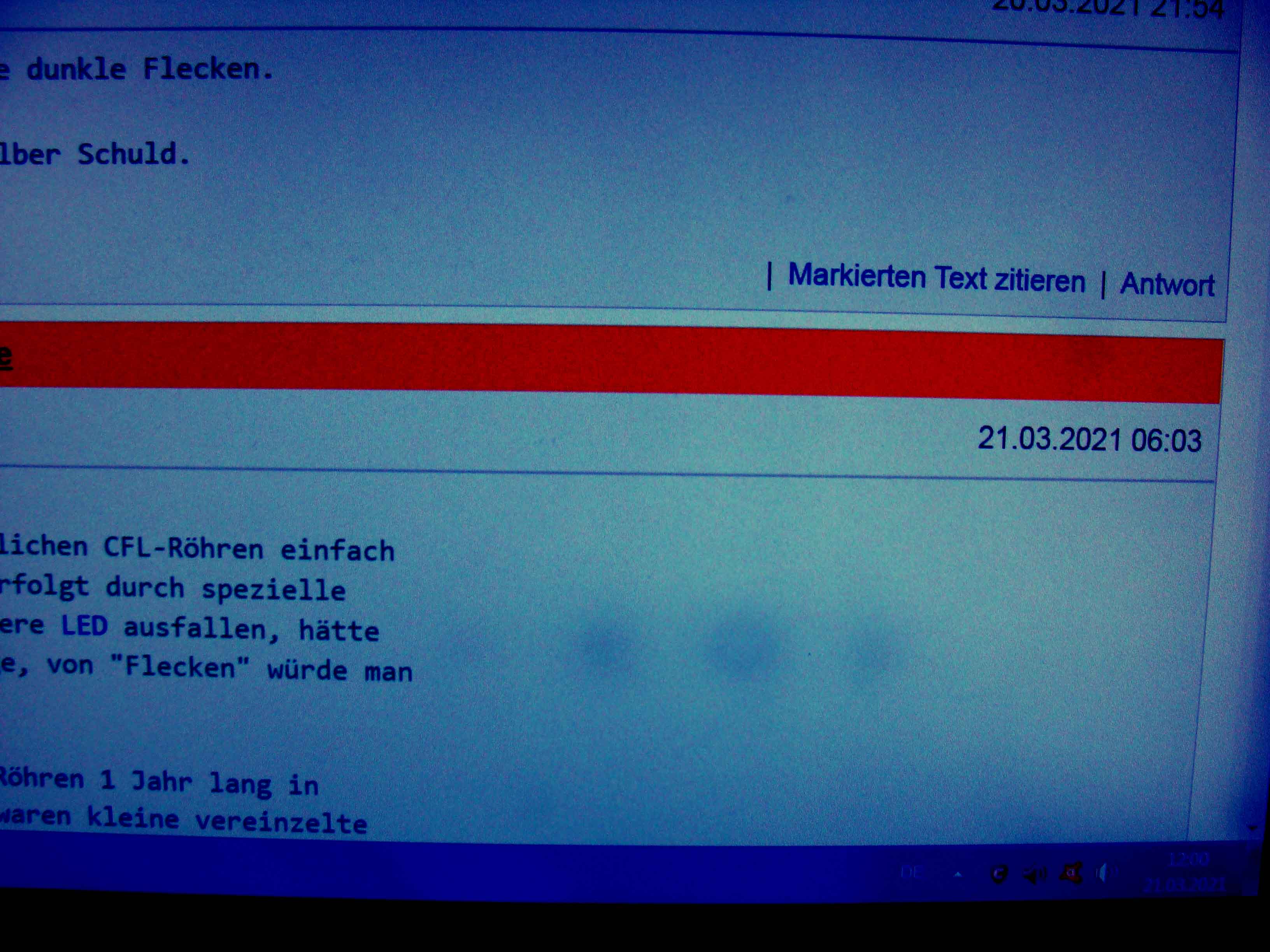

von herbert (Gast)
Hallo zusammmen!
Hab gestern netterweise einen Dell Monitor für "umme" bekommen,mein
erster
mit LED Hintergrund-Beleuchtung. Seltsamerweise haben weiße Flächen eben
diverse dunkle Flecken. Sowas kenne ich eigentlich von den "Röhrlingen"
her nicht. Woher kommt das? Soll es auch bei TV Geräten geben wo es
meiner Ansicht nach beim Film gucken nicht so stört als beim Lesen von
Text zb. mit weißem Hintergrund...was die Regel ist. Soll man LED
Beleuchtung meiden?
Danke schon mal!
Klingt eher so, als würde ein Bit fehlen. Aber ein Foto könnte für uns
am anderen Ende des Internet 'erhellend' sein.

Bei der LED-Hintergrundbeleuchtung gibts zwei Bauarten:
a) Dabei werden die frühreren, am Rand befindlichen CFL-Röhren einfach
nur durch LEDs ersetzt, die Lichtverteilung erfolgt durch spezielle
Reflexionsscheiben. Würde hier eine oder mehrere LED ausfallen, hätte
das recht großflächige Verdunklungen zur Folge, von "Flecken" würde man
kaum sprechen
b) bei neueren LED-Hintergrundbeleuchtungen befindet sich eine mehr oder
weniger dichte Matrix von LEDs flächig verteilt hinter dem Diplay, den
Rest machen Diffusor-Folien.
Mir scheint, dass es sich bei dir um Letzteres handelt und dort eine
oder mehrere LEDs "die Hufe hochgerissen" haben. Vielleicht ist es auch
nur deren Stromversorgung oder Adressierung (gibts in besseren Displays
für die Steigerung des dynamischen Kontrastes).

Ich hatte mal einen alten TFT Monitor mit CFL Röhren 1 Jahr lang in
einem zu feuchten Raum aufbewahrt, die Folgen waren kleine vereinzelte
Inseln wo es dunkler war. Letzten Endes war es Schimmel zwischen der TFT
Matrix und der Reflexionsscheibe.
Das könnte also auch eine Erklärung für das Problem des Threadstarters
sein.
Ein Bild wäre hier sehr aufschlussreich.
Gerne auch als Makroaufnahme.
Wo und wie wurde der Monitor denn gelagert?
von herbert (Gast)
Habe jetzt mit ein paar Tricks versucht das zu darzustellen. Ist nicht
einfach , da der Fehler in einem Screenshot ja nicht zu sehen ist. Habe
jetzt ein Bild geknipst und mit Photoshop misshandelt bis man sehen kann
was ich meine. Solche dunklen Inseln gibt es noch mehr. Mich hat
prinzipiell nur die Ursache interessiert weil um ihn zu benutzen ist er
noch gut genug.
von Kurt A. (hobbyst)
herbert schrieb:
> Ist nicht einfach , da der Fehler in einem Screenshot ja nicht zu sehen
> ist.
Dir ist schon bewusst, dass ein "Screenshot" ein Abbild des
Bildspeichers ist und nicht ein Foto vom Bilschirm.
Dieer Fehler sieht nach Druckstellen aus. Ich habe das einmal bei einem
TV gesehen, der längere Zeit mit Noppenfolie eingepackt und auf der
Bildfläche gelagert war. Es könnten auch Wölbungen in den Rasterfolien
zur Lichtverteilung sein.
von Wolfgang (Gast)
herbert schrieb:
> Mich hat prinzipiell nur die Ursache interessiert weil um ihn zu
> benutzen ist er noch gut genug.
Was passiert, wenn du punktuell mit dem Finger auf das Display drückst?
von herbert (Gast)
Nix...
Ich habe über Google erfahren, dass dieser Fehler bei TV Geräten auch
vorkommt und die Herrschaften stocksauer deswegen sind. Teilweise tritt
das schon nach einem Jahr auf...manchen wird per Kulanz oder Garantie
das Display getauscht...

Das sieht arg nach Druckstellen aus. Der ist wohl mal falsch gelagert
oder transportiert worden.

Mitunter sind auf der Rückseite des Panels irgendwelche Sachen montiert,
ein Flachbandkabel oder flexible Leiterplatten mit Klebestreifen
festgetackert.
Dies kann ebenso zu dunklen Stellen führen.
Vielleicht sind auch irgendwelche Abstandshalter im inneren des
Displaydeckels hinter dem Panel befindlich.
Denkbar ist in manchen Fällen, dass das Panel so montiert wurde, dass es
unter Spannung steht.
Infrage kommen kann auch ein Burn In, ja den gibt es auch bei LCDs.

von herbert (Gast)
Jupp schrieb:
> Gibt verschiedene Varianten mit LED zu beleuchten...hast nix verstanden,
> wie immer, gell...
Zwei gibt es ,aber ich glaube ,es hat eher was mit den Folien zu tun.
Trotzdem: Dell P2311hb um der Wahrheit ein Stück näher zu kommen...

Nach Schimmel sieht das nicht aus. Das wird wohl eine andere Ursache
haben.
Druckstellen könnten Sinn machen.
Bezüglich dem Bilder machen.
Was du auch mal machen könntest wäre alle 3 Farben einzeln als Vollbild
darzustellen und dann diese Vollbildfarbeinzelbildern abzufotografieren.
Dadurch findet man sehr schnell Fehler, die auf die einzelnen Farbkanäle
bezogen sind. Pixelfehler findet man so bspw. sehr einfach.
Ein Programm mit dem du das händisch machen kannst wäre Gimp.

Vollbildmodus anzeigen und alle Seitenleisten, Menüs usw. ausschalten.
So dass der ganze Bildschirm mit dieser einen roten Farbe gefüllt ist.
Dann abfotografieren.
Dann alle Schritte nochmal mit grün (RGB 0,255,0) und blau (RGB
0,0,255).
Und dann stellst du alle drei Bilder hier rein.
Wenn es an irgendeinem Farbkanal dann liegen sollte, dann würde das so
deutlich auffallen.

von Klaus B. (forrestjump)
Du bist nicht allein....
Dell 2408 WFP
von Nano (Gast)
> Dell 2408 WFP
Das sieht schon eher nach Schimmel aus.

von Frank E. (Firma: Q3) (qualidat)
Für LED-Matrix-Anzeigen gibt es ein Tool, das aus Fotos von Farb- und
Grauflächen eine Matrix mit Korrekturdaten für jedes einzelen Pixel (aka
LED) berechnen und in den Controller laden kann.
Vlt. gibts sowas auch für Monitore? Ist aber wahrscheinlich zu viel
Rechenaufwand bei HD- und größeren Monitoren, LED-Wände haben eine
deutlich geringere Auflösung.
