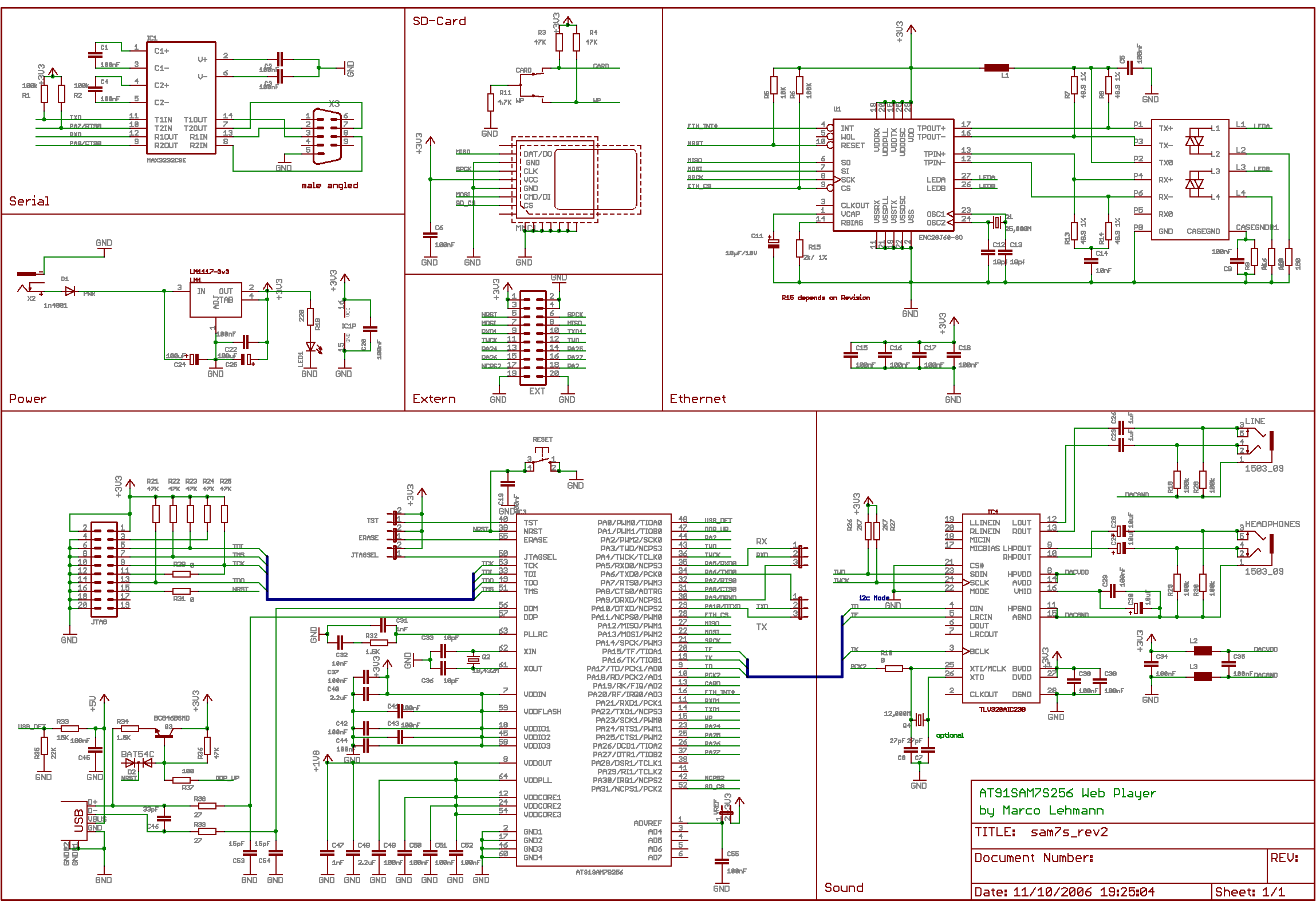

Nun habe ich grade mit großem Interesse die Projektbeschreibung von
Andreas über seinen MP3/AAC Player gelesen. Meine Idee wäre, anstatt
dem AT91SAM7S256 den AT91SAM7S256 mit Ethernet Interface zu verwenden.
Und dann entsprechend anstatt die Audiodaten von der SD Karte zu lesen,
aus dem Audio Stream zu nehmen. Was ahltet ihr von dem Vorhaben? Wäre
das so möglich?

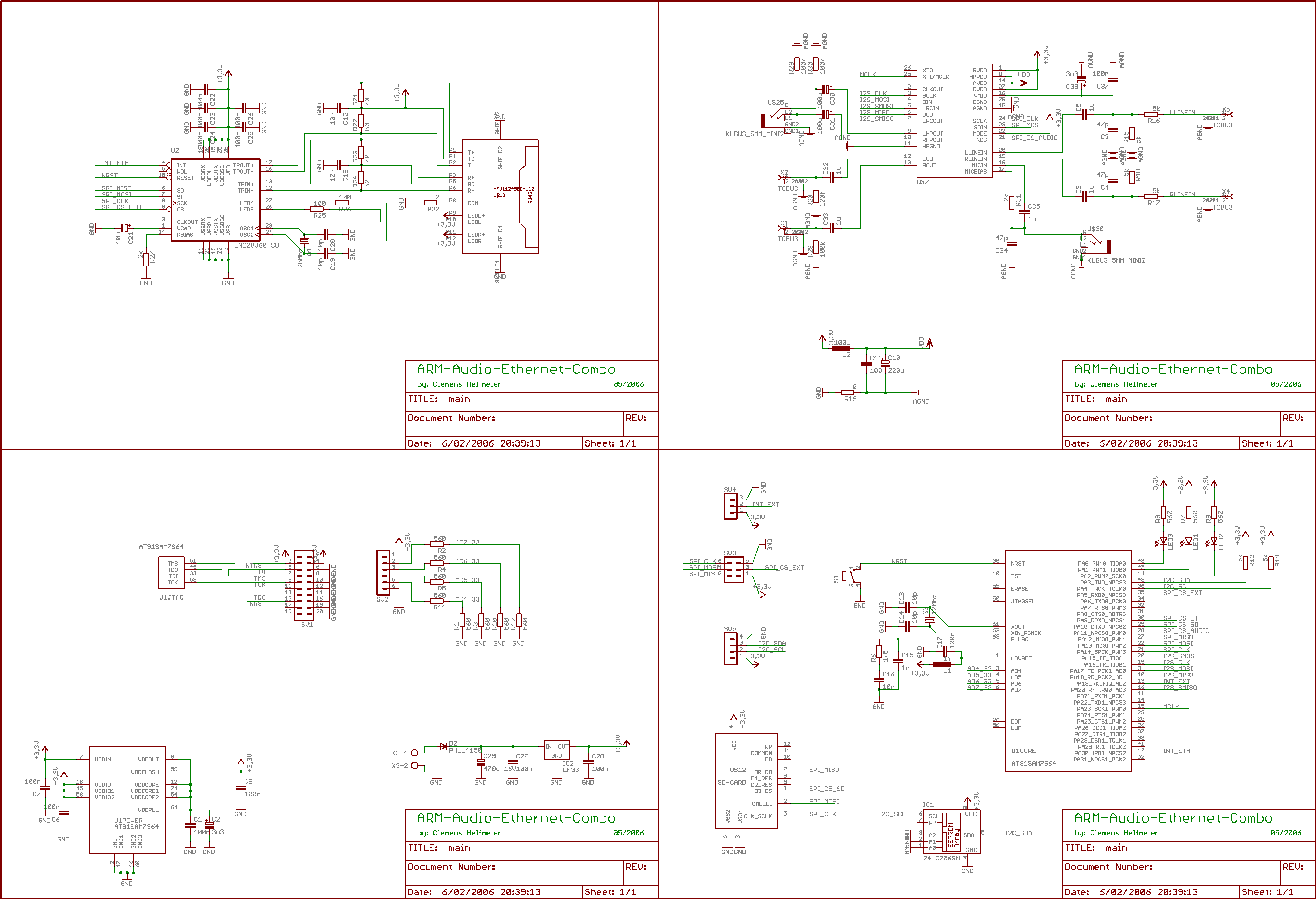

Mein Entwurf umfasste:
AT91SAM7S256, ENC28j60, SD-Card, TLV320AIC23B und ein zusätzliches
EEPROM.
Einen Prototypen habe ich hier liegen, es funktioniert auch alles
soweit (SD-Card und EEPROM noch nicht gelötet), er kann Pakete
verschicken, Audio aufnehmen und auch abspielen. Leider habe ich aber
nicht ausreichend Zeit finden können, ein "gute" Implementierung des
TCP/IP-Stacks ausfindig zu machen oder selber zu schreiben. Hier könnte
man von diversen Funktionen des ENC28j60 gebrauch machen.

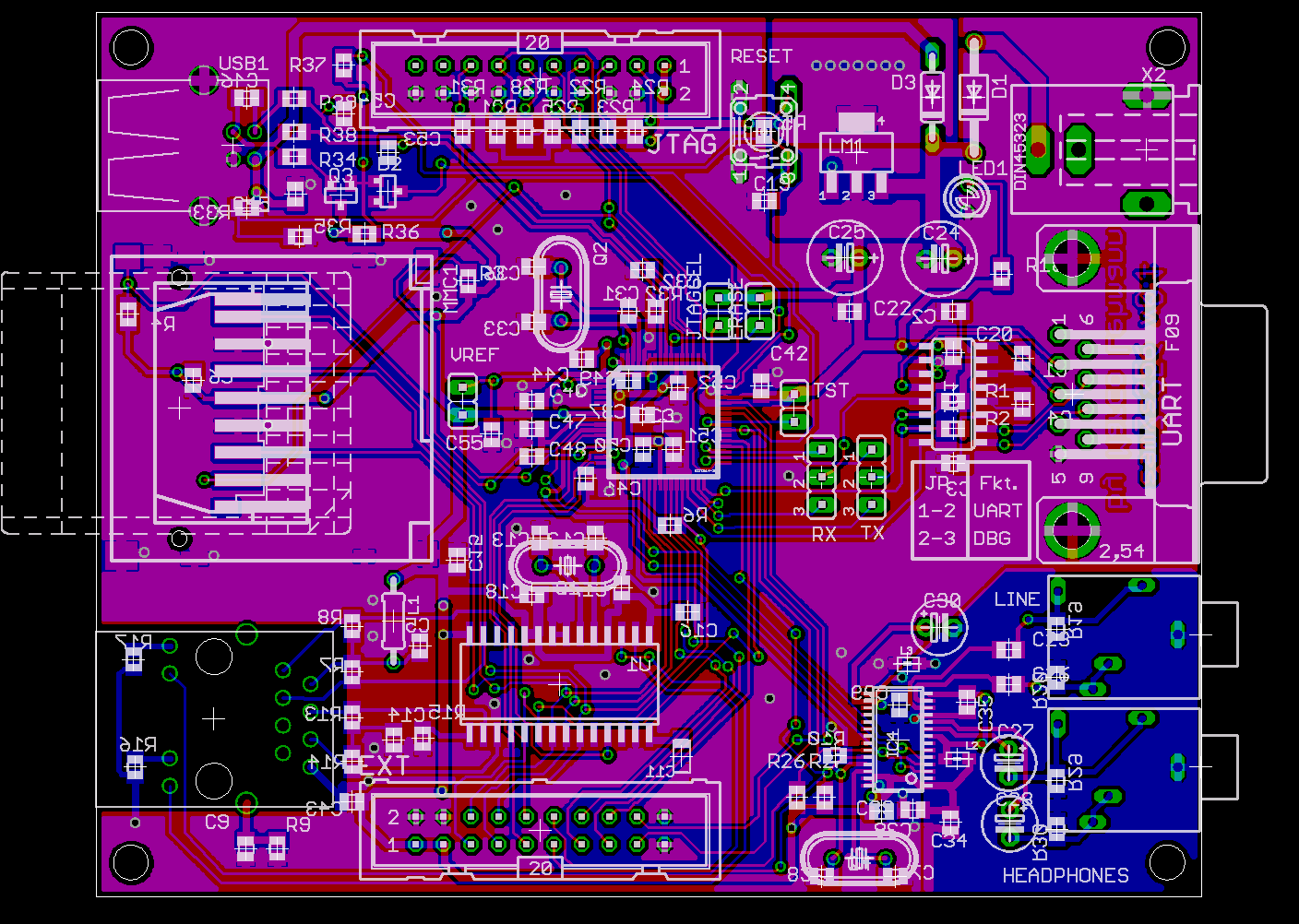

Bin gerade dabei, genau so ein Board zu entwickeln. Bestellung der
Leiterplatte ist schon raus, das ganze wird sich aber noch 3-4 Wochen
hinziehen. Sobald das Ding funktioniert, werd' ich auch die Unterlagen
dazu veröffentlichen. Als Display hatte ich an etwas Serielles (SPI)
gedacht, ist zusammen mit ein paar Ports über einen Steckverbinder
verfügbar.

Hallo Marco,
ja, ich habe das Board selbst entworfen. Ich habe es auch selbst geätzt
und gelötet. Alles einseitig mit geringem Verdrahtungsaufwand in Form
von Drahtbrücken. Anbei mal ein Bild aus Eagle. Ich hab leider keine Cam
hier, sonst hätt ich euch auch nen Foto gemacht ;-)
Die 2.9Mbit reichen reichlich. Damit kann man ja sogar CD-Qualität
unkomprimiert streamen (1.7Mbit, funktioniet auch). Ich möchte nur gerne
die Prozessorauslastung durch das Netzwerk möglichst gering machen. Denn
nur dann wird es auch möglich sein, die ankommenden MP3-Daten zu
dekodieren. Deshalb optimiere ich erstmal den Stack.
Btw: Dann fällt die Fehlersuche auch einfacher aus, da erstmal nur der
Stack getestet wird...
Grüße, Clemens

@Florian:
Das Board ist von Clemens, meins ist 2-seitig. Hab mal ein Bild
angehängt.
@Clemens:
Dein Board ist super geworden, an Line-in hab ich auch erst gedacht,
aber dann mangels Platz erstmal verworfen. Wenn jetzt auch noch die
Software Optimierungen klappen, dann steht dem Mp3 Stream Player ja
nichts mehr im Wege ;-)

@marco:
Dein Doard sieht ja sehr aufgeräumt aus ;-) Ich hab halt versucht, das
teil möglichst klein und ohne viele Brücken (die ich ja von Hand löten
musste) umzusetzten. Vielleicht können wir mal ein "richtiges" machen,
welches dann professionell gefertigt werden kann?
Wie sieht es bei dir mit der Software aus? Läuft der Stack schon? Mich
würde der Durchsatz brennend interessieren!
Grüße,
Clemens
@Clemens:
Mangels Zeit konnte ich noch nicht weitermachen, ich hoffe, das wird in
den nächsten Tagen mal was.
Auf meinem Board wollte ich möglichst viel unterbringen damit es erstmal
universell bleibt. Ich hab's auch herstellen lassen, Lötstoplack ist
eine echt super Sache ;-) und mit meinem Equipment hab ich bei TQFP mit
0,5mm Pinabstand eh keine Chance mehr. Ich wollte das Board eh noch
überarbeiten, wenn die Software komplett läuft, damit es mal was
"richtiges" wird. Vielleicht mit Gehäuse etc.
Grüße
Marco

@Florian:
Ich wollte das Board eigentlich nochmal überarbeiten, wenn alles läuft,
aber ich hab derzeit Schwierigkeiten mit dem enc28j60. Und die wollte
ich erstmal beseitigen. Mein Schematic hab ich mal angehängt, für
Vorschläge und Hinweise bin ich natürlich offen.
*gnaaa...* jezt tippe ich das zum 2.ten mal. Dummer Firefox. Bei Bedarf
werde ich auch ausführlicher.
Im Anhang der derzeitige Stand der Entwicklung meinerseits:
Funktionsfähig ist: ENC28j60, Ethernet, ARP, ICMP, IPV4 (ohne
reassembling, mit routing), UDP, TLV320AIC23b (Control-Interface über
SPI angeschlossen).
In Planung: TCP, DNS.
Für eine andere Hardware anzupassen:
controller/config_spi.h (Chip-Select Lines, Baudrates)
controller/startup_sam7.h (für andere Quarzfrequenzen)
controller/led.h (derzeit nicht verwendet)
controller/usart.c (falls ein anderer Debug-UART verwendet werden soll
oder andere Speed)
Als Applikation ist derzeit nur ein miniprogramm vorhanden, welches
ankommende UDP Pakete entgegen nimmt und nach einer Zahl sortiert
ausgibt.
Wenn Interesse besteht, kann ich noch das CD-Qualitäts-Telefon
(ARM<->PC) reaktivieren. Hierbei beträgt die Datenrate etwa 3Mbit.
Achtung: Der ENC28j60 verwendet Interrupts zur effizienten Verarbeitung
der Daten. Hierzu ist ein Memory-Management nötig, das derzeit etwas
suboptimal gelöst ist. Ich hatte den Eindruck, dass entweder im
utils/reorder.c Modul oder im Memory-Modul noch ein Bug steckt. Dieser
erzeugt lauter kleine Memory-Fetzen mit ungültigen "used"-Werten (siehe
memory/mem.c).
Für Anregungen, Hilfestellung und gefundene Fehlerursachen bin ich
dankbar!
Der Code steht unter der GNU GPL.
Schöne Grüße,
Clemens
