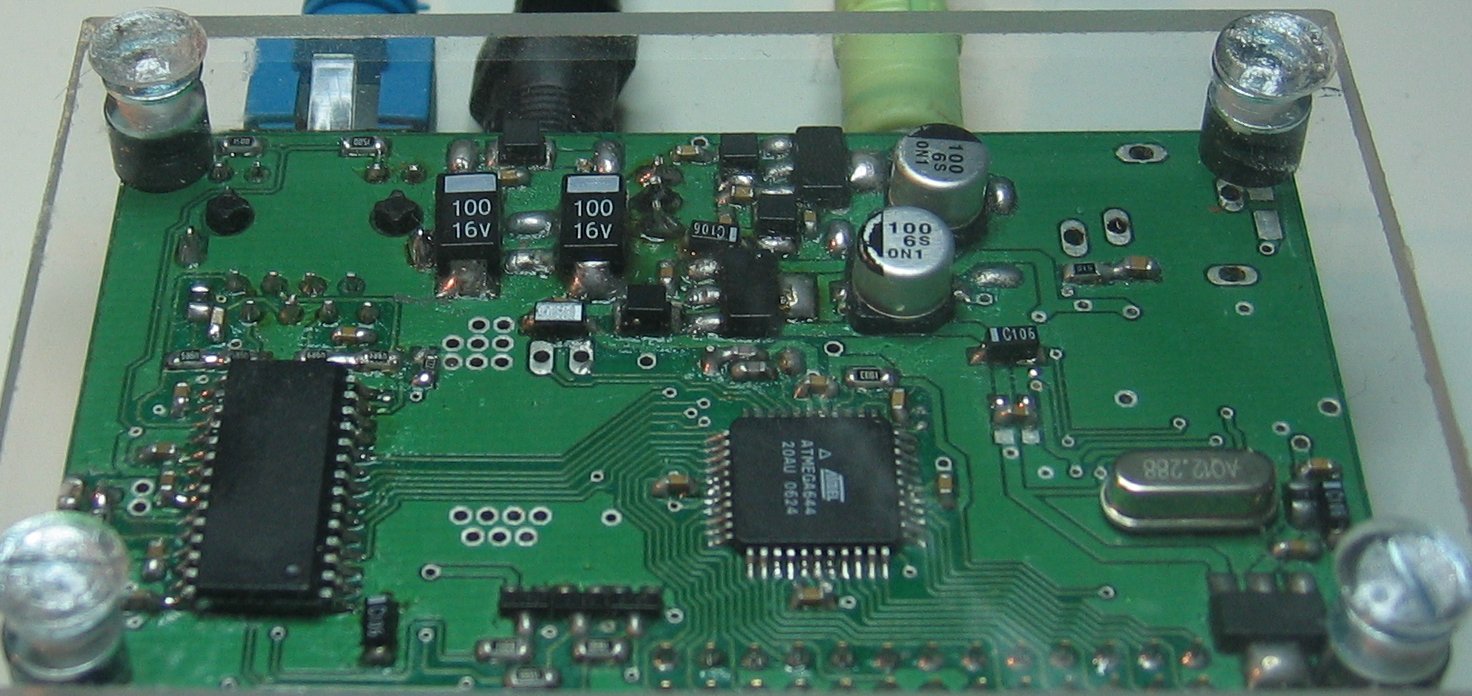

Hallo Zusammen! Ich weis, es gibt mitlerweile schon einige Projekte, welche avrs, tcp/ip, sdkarte, multitasking, etc. miteinander verbinden, aber als ich damit angefangen habe mit AVRs rumzuspielen, war das noch nicht ganz so. Das Projekt ist so um 2002/03 rum ins Leben getreten und hat einige Zwischenstationen durchlebt. Ich will noch nicht behaupten, dass alles perfekt ist, ganz im Gegenteil. Viel von dem Code bedarf noch der Ueberarbeitung, aber vielleicht ist ja das Ein oder Andere fuer den einen oder Anderen brauchbar. Bei mir laeuft das ganze immerhin schon soweit, dass ich Webradio hoere, sowohl ogg als auch mp3-streams direkt vom Internet (wie z.B. Deutschlandfunk,etc.) als auch LastFM. Das momentane Setup bei mir im Wohnheim sieht so aus, dass wir einen Proxyserver haben und ich mich ueber diesen ins Internet einwaehle. DHCP ist zwar schon etwas gediegen, aber in der momentanen Version noch nicht wirklich benutzbar. Der Quellcode unterschuetzt FAT16/FAT32 SD-Karten (zumindestens unter 4GB getestet, HD hatte ich mal angedacht, weis im Moment aber nicht wie gut das funktioniert, da ich keine solche Karte habe!) (fuer FAT16 muss ein Ordner ROOT angelegt sein, der dann als Wurzelverzeichnis interpretiert wird) Das Root-Verzeichnis der Karte wird in einer Dauerschleife abgespielt (falls direkt wav/ogg/mp3 Dateien vorhanden sind) Im Falle einer m3u-Datei wird der dortige Link abgerufen und der Stream aus dem Internet wiedergegeben. Eine .lfm-Datei (kein offizieller Standard) wird so interpretiert, dass die erste Zeile als lastfm-Benutzername, die zweite als md5sum des Passwortes und die dritte als Kuenstlername interpretiert wird. Dann wird eine Verbindung zu lastfm hergestellt und der entsprechende Stream abgespielt. Zum Einsatz kommen vs1053b von vlsi, enc38j60 von microchip und ein atmega644 (der ueber JTAG programmiert/gedebugged werden kann, die Leitungen sind auf eine Pfolstenleiste zusammen mit einigen anderen gefuehrt) Der Quellcode gliedert sich in mehrere Teile: * Kernel: Sorgt fuer eine sehr kleine Multitasking-Umgebung, die einen Event-Mechanismus zur Synchronisation und Timer zur Verfuegung stellt * TCP/IP Stack: unterstuetzt vor allem TCP, IP, ICMP (ping), ARP, UDP nicht wirklich, DHCP ansatzweise (muss noch etwas aufpoliert werden...) * FAT/SDCARD Unterstuetzung fuer Hinweise, Tipps, etc. bin ich dankbar, email: SebastianNeruem@gmx.de
Noch die doppelseitige Platine viele gruesse, Sebastian
rueckseite der platine...
oberseite der platine...

Hallo zusammen, Platinen sind gerade aus, ich habe nur den Prototypen aufgebaut, die loecher muessten sowieso noch etwas groesser ausgelegt und ein elko versetzt werden (habe ich in die readme.txt geschrieben). Den vs1053b koennte es mittlerweile bei segor geben wenn man nochmal eine Anfrage stellt (die haben mir damals gesagt, dass sie den vielleicht spaeter ins programm aufnehmen), ansonsten bei vlsi auf der homepage im webshop (dort habe ich die bestellt) Aber vielleicht bekommt man ja irgendwen ueberredet den chip ins Programm aufzunehmen.... viele gruesse und Danke fuer das Feedback, Sebastian (-:

Hallo Andreas, das mit PWRoE sieht sich gut an, danke fuer den Schaltplan! Die SPI-RAMs von deinem Link sehen ziemlich gut aus. Auf der Platine ist auf jeden Fall noch ein wenig Platz neben dem Atmel, da liesse sich auch noch ein solcher Chip unterbringen (neben ENC28J60 und AVR, dort ist auch der SPI-Bus gerouted) Vom Timing mueste es auch keine Probleme geben, der momentane Code schaft (PC->AVR) etwas ueber 1Mbit effektiven Datendurchsatz, da duerfte das Zwischenpuffern im SPI-RAM auch noch reinpassen... Was benutzt du eigentlich fuer Software? viele Gruesse, Sebastian (-:

an dem Projekt und die Bilder sind vom ersten Prototypen. Leider gibt es
keine RJ45-Buchsen mit Übertragern (Rx 1:1, Tx 1:2) und PoE für den
CP220x. Die Buchse die ich verwende ist eigentlich für den ENC gedacht
(Rx 1:1, Tx 1:1). Daher muss ich die Platine auch noch einmal ändern.
Aber sonst funktioniert alles soweit.
