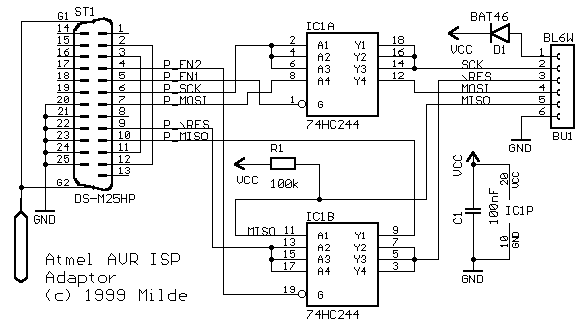

Also ich hab hier den Webserver von Holger B. und den Programmieradapter
mit dem 74HC244N ihr wisst welchen ich meine STK200/300 so ich kann den
AVR aber nicht programmieren weil ich keine verbindug von AVR zum PC
aufbauen kann. Werder mit Pony noch mit Yaap ... bei YAAP wird der
adapter an LTP erkannt wenn ich dann noch den webserver anschließe
kommt das er INIT von AVR nicht ausführen kann ... woran kann das
liegen ?? Programmer ?! weil der webserver is mit original platine
gebaut ... da dürfte es doch keine fehler geben
Hätte jemand eine idee ??
Mfg. Philipp
achja was ich vergessen hab zu schreiben is das mein ISP selbergelötet
is .... ich hab eben nchma alle lötstellen kontrolliert und die stimme
alle .... wirklich keiner ne ahnung ??

nach welcher Schaltung hast Du den ISP gebaut?
Auf der Pony-Prog-Seite sind z.B. 2 Schaltungen.
Die untere ist die Original-Schaltung, die Nummerierung des ISP ist
aber nicht die des STK200, die ist in der oberen Schaltung richtig.
Bei dieser Schaltung haben aber die ganzen zusätzlichen
Schutzwiderstände und Kondensatoren offenbar schon mehrere Leute zur
Verzweiflung gebracht, weil die Pegel oft nicht mehr eingehalten
werden.
Gruß aus Berlin
Michael

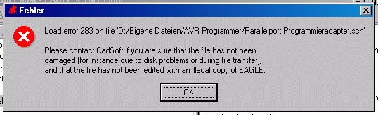

leider hat Eagle was gegen die Dateien, ich konnte sie mir also nicht
anschauen.
Hier: Eagle 4.16r1 Light als non-profit lizensiert.
Gruß aus Berlin
Michael
irgendwie verliere ich jetzt den Überblick: Du schreibst oben von ISP
STK200 mit 74HC(T)244.
Das Schaltbild vom vorigen Posting zeigt einen74HC125, ist also kein
STK200-Dongle.
Sieht nach SP12 aus, den kann aber z.B. PonyProg nicht. YAAP sollte den
SP12 können, allerdings habe ich YAAP hier unter W2000 und WinXP nicht
stabil zum Programmieren bekommen. Der Treiber für den
Parallelport-Zugriff muß bei YAAP extra gestartet werden, trotzdem hat
er das myAVR meines Kollegen sich damit nie programmieren lassen.
Ich habe ihm jetzt eine STK200-kompatible Pfostenleiste draufgelötet
und ei nSTK-Dongle dazu gebaut. Seitdem benutzt er PonyProg und es gab
keine Probleme mehr.
Gruß aus Berlin
Michael
Diode ist ziemlich egal, die verhindert nur, daß die angeschlossene
Schaltung vom Parallelport des PC über den 244 gespeist wird, wenn
keine Betriebsspannung an der Schaltung anliegt.
Sieht ansonsten ok aus. Was ich nicht kenne, ist die Pin-Nummerierung
des IPS-Anschlusses, die passt zu keiner mir bekannten.
Allerdings weiß ich jetzt nicht, wie der ISP-Anschluß auf Deinem
Webserver beschaltet ist.
Ich habe vorsichtshalber nochmal die beiden Atmel-Varianten
rangehangen.
Gruß aus Berlin
Michael
