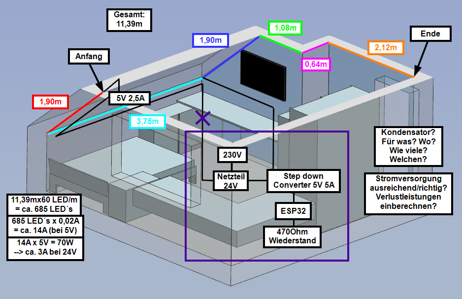

Hallo Zusammen,
ich bin ganz neu hier, also habt bitte etwas Nachsicht ;)
Ich habe vor mein Zimmer mit WS2812 LED Streifen und WLED Steruerung via
ESP32 aufzuwerten. Die Abmaße und den Aufbau habe ich mal als Bild
angehängt. So sieht zumindest der aktuelle Plan aus. Ich habe aber noch
nie viel mit Elektrik am Hut gehabt, geschweige denn von
Microcontrollern. Deswegen brauche ich eure Hilfe, damit ihr mir sagt,
wo noch Fehler sind/ich etwas vergessen habe. Falls sich jemand wundert,
woher die 0,02A pro LED kommen, das soll angeblich ein realer Wert sein,
wie viel eine LED verbraucht. Ansonsten liest man ja auch von 0,06A,
aber das ist angeblich zu viel. Mein Hauptproblem ist die
Stromversorgung/Verkabelung allgemein. Da bei über 11m die Versorgung
vom Streifen allein nicht ausreicht, werde ich wohl eine extra Leitung
(bzw. 2 für + und -) verlegen müssen. Da bei 5V hohe Ströme fließen
würden, und ich nur sehr dünne Kabel (0,75mm2 siehe Anhang) verlegen
kann/will werde ich auf 24 Volt für die Lange Leitung gehen. Diese
beginnt beim lila-farbenen X (dort befinden sich die Komponenten im
lila-farbenen Kasten) und endet beim Anfang des LED-Streifens. Mein
Problem mit den Step-down Convertern auf 5V ist, dass diese entweder nur
2,5A schaffen
(https://de.aliexpress.com/item/32817933017.html?spm=a2g0o.productlist.0.0.7718336cA8xQ67&algo_pvid=c1936a8e-f145-4de5-9ae4-0e01f1011fe0&algo_expid=c1936a8e-f145-4de5-9ae4-0e01f1011fe0-0&btsid=0b0a119a16162835038978128e6c3f&ws_ab_test=searchweb0_0,searchweb201602_,searchweb201603_)
oder von den Abmessungen zu groß sind um sie verstecken zu können. Wie
viele, und in welchen Abständen bräuchte ich von den kleinen? Im Lilanen
Kasten würde ich diesen
(https://de.aliexpress.com/item/1084552308.html?spm=a2g0o.productlist.0.0.2c73ee15Ba0JAW&algo_pvid=9503076a-98dc-4fb2-aea1-2a0bd3fa6c43&algo_expid=9503076a-98dc-4fb2-aea1-2a0bd3fa6c43-5&btsid=0b0a050b16162845336384010eeea9&ws_ab_test=searchweb0_0,searchweb201602_,searchweb201603_)
mit 5A Einbauen, da ich dort Platz habe. Ich hoffe die 5A reichen für
den Rest vom LED-Streifen.
Brauche ich auch einen Kondensator bzw. mehrere? Habe überhaupt keine
Ahnung wozu, welche, wo und wie viele?
Sorry für die vielen Fragen, aber über Hilfe wäre ich sehr dankbar ;)
Viele Grüße
Robin
Gast #6633300
oder H801 Controller, die lassen sich auf Tasmota oder andere Firmware
umprogrammieren. Dazu 24 V RGBWW Stripes, das flimmernde Weißlicht der
WS2812 wird dich nicht glücklich machen.
Auf die 60 mA pro WS2812 LED kommt man wenn die auch volle Kanne weiß
leuchten sollen. Mit den RGBWW Stripes kann man natürlich keine
Lauflicht o.ä. Effekte machen, aber für solchen Schnickschnack könnte
man die zusätzlich verlegen. Das wird aber sicherlich kaum gebraucht.
