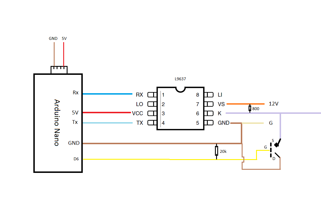

Hallo, ich probiere eine Webasto Standheizung anzusteuern und habe dafür
einen Arduino Nano mit einem L9637 verbunden.
Als ich 12V an den L9637 angelegt habe hat dieser ~0,12A gezogen, also
fast 1,5W und hat sich dann nach einigen minuten garnicht mehr geregt.
Das scheint mir nicht normal, habe ich ihn falsch verkabelt ?
Oder muss die K Line verbunden sein ?
Will ihn so nicht an die Standheizung anschliessen um zu testen.

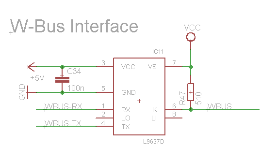

#6630119
Wenn das der master ist passt das mit pullup.
Der FET ist dennoch völlig falsch beschaltet (D und S vertauscht).
Ein break sendet man einfacher über Tx (UART auf halbe Baudrate und ein
0x00 senden oder UART-Sender abschalten und den Pin direkt ansteuern.)
Gast #6631154
Ja da hast du recht, der Mosfet war wirklich falsch angeschlossen.
Leider besteht das Problem immernoch, sobald ich 12V anschliesse zieht
er jetzt 0,9A und wird innerhalb kurzer Zeit sehr heiß.
Kann es sein das ich die Seiten beim L9637 vertauscht habe ? Die
angeschrägte Seite mit Tx Rx als Pins 1-4. Ist für mich nicht ganz
deutlich in der Dokumentation.

Um ein 25/25ms Break-Signal zu erzeugen gibt es grundsätzlich 3
Möglichkeiten:
1.) Per Hardware, z.B. Transistor, wird beim eintreffen einer speziellen
Nachricht oder einem Schaltsignal am W-Bus Interface die TX-Leitung 25
ms auf GND gezogen. Die BREAK-Zeit kann entweder rein durch Software
(Dauer der Signalansteuerung bzw. Timer bei Kommunikationspaket)
gesteuert werden, oder aber auch durch entsprechende Hardware (Monoflop,
oder R/C-Glied).
2.) Setzt man die Baudrate auf den niedrigsten Wert (z.B. 300 Baud) und
sendet dann den Bytewert 0x00 (idealerweise mit der Einstellung 7N1),
dann ergibt dies eine LOW-Phase auf TX für ca. 25 ms. Anschließend
stellt man die Baudrate wieder auf 2400 Baud zurück (8E1) und sendet die
Bytes. Wichtig ist, das zwischen den beiden Transfers eine Ruhephase von
25 ms zustande kommt.
3.) Unterstützt der W-Bus Interface-Treiber die Methoden BREAK_ON und
BREAK_OFF (POSIX-IOCTL oder NVT-CMDs), kann BREAK per Software erzeugt
werden. Dabei wird die TX-Leitung bei BREAK_ON auf GND gezogen und bei
BREAK_OFF wieder durch den UART beschrieben.
