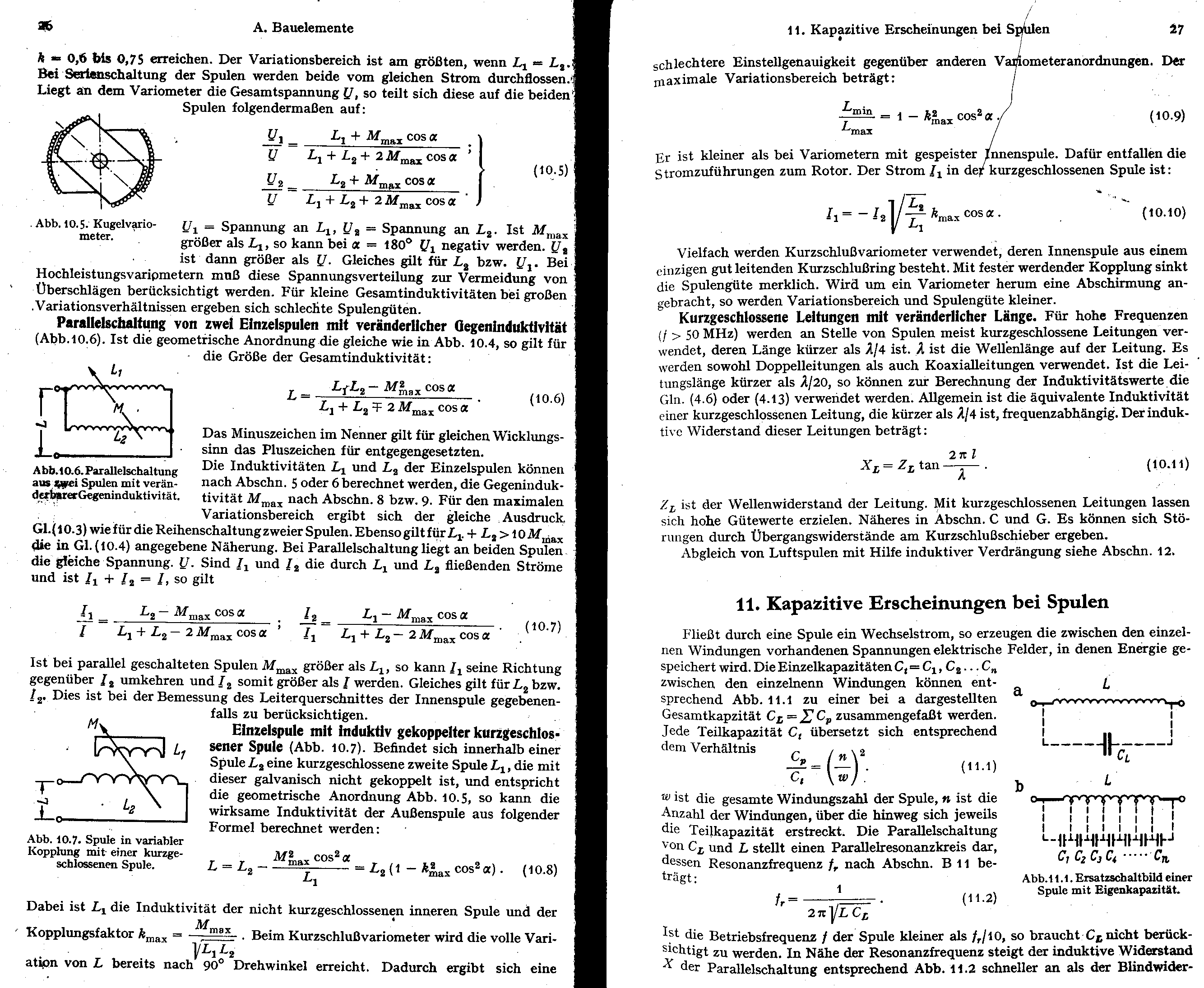

#399505
Wenn man eine Luftspule auseinanderbiegt, verringert sich die
Induktivität, so kann man sie etwa um 10 Prozent verringern, mehr geht
nicht. Das ist eindeutig eine Veränderung der Selbstinduktion von einer
zur anderen Windung, die beim Auseinanderbiegen geringer wird.
Ich meine immer noch, dass die kapazitive Wirkung eines nicht
ferromagnetischen Kerns entscheidend ist für eine
Induktivitätsänderung, aber habe in der Literatur dazu noch nichts
gefunden. Die Funk-, Radio- und Fernsehtechnik in der die für
konzentrierte Induktivitäten interessanten Frequenzbereiche vorkommen,
ist eben eine nicht sehr wissenschaftlich gewachsene Kunst. Man hat
mehr durch Probieren und anschließendes Erstellen von Nomogrammen
praktische Bemessungsregeln gefunden, wenn ich so die alten
"Transistorsender/ Empfänger"- Bücher von Harry Koch anschaue.
Ersatzschaltpläne gibts erst seit "Spice" und Konsorten.
(Firma: Rehrmann Elektronik) #399506
@Christoph
"Wenn man eine Luftspule auseinanderbiegt, verringert sich die
nicht."
Wie kommst Du auf ausgerechnet 10 % ? Das hängt sehr stark von der
ursprünglichen Bauform der Spule ab. Von der kompakt gewickelten Spule
bis zum gerade gestreckten Draht sind es auf jeden Fall weit mehr als
10 %.
"Das ist eindeutig eine Veränderung der Selbstinduktion von einer
zur anderen Windung, die beim Auseinanderbiegen geringer wird"
Was verstehst Du unter "Selbstinduktion von einer zur anderen
Windung" ? Das ist alles schon seit langem bekannt. Die Induktivität
ist definiert als Quotient von Fluß und Strom L = Phi/I. Wenn die
Windungen dichter beieinander liegen, verstärken sich die Felder der
Einzeldrähte zu einem stärkeren Gesamtfeld, sodass beim gleichen Strom
ein größerer magnetischer Fluß entsteht. Nur deshalb erhöht sich die
Induktivität.
"Ich meine immer noch, dass die kapazitive Wirkung eines nicht
gefunden"
Das ist keine Frage der Meinung. Mit etwas fundiertem Wissen aus den
Grundlagen der Elektrotechnik kann man sich das leicht selbst
überlegen. Messing verdrängt das Magnetfeld, reduziert dadurch den
Gesamtfluß und damit die Induktivität. Das ist alles.
"Die Funk-, Radio- und Fernsehtechnik in der die für
"Transistorsender/ Empfänger"- Bücher von Harry Koch anschaue"
Du darfst nicht aus wenigen Dir bekannten Büchern auf die ganze
wissenschaftliche Disziplin schließen. Die Nachrichtentechnik ist eine
außerordentlich wissenschaftliche Kunst, die sich u.a. mit genau diesen
Themen beschäftigt.
"Ersatzschaltpläne gibts erst seit "Spice" und Konsorten"
Das ist Unsinn. Ersatzschaltpläne sind so alt wie die Elektrotechnik
selbst. Ich habe hier rund 80-Jahre-alte Texte, in denen schon
Ersatzschaltbilder von Bauteilen zu finden sind. Damals, ohne PC,
konnte "Otto Normaltechhniker" allerdings praktisch nichts damit
anfangen und deshalb hat man die Techniker in ihrer Ausbildung nicht
damit belastet. Damit mußten sich seit jeher nur die Ingenieure
herumschlagen.
Jörg

#399514
Und hier der Meinke-Gundlach, der genau diese drei Elemente L1, L2 und M
für ein kurzgeschlossenes Variometer benutzt und eine Verkleinerung der
ursprünglichen Induktivität abhängig von der Ankopplung beschreibt.
Das kurzgeschlossene Variometer ist ja ein Spezialfall der
Wirbelstrombildung in einem Metallteil in der Spule, die hier ganz
bewußt und einstellbar provoziert wird. Klar ist auch die Bemerkung
"mit festerer Kopplung sinkt die Spulengüte" das ist eine Folge der
Verluste.

"Es gibt allerdings das Variometer mit Kurzschlußwicklung, das
unserem
Fall nahe kommt. Diese kurzgeschlossene Wicklung bildet die
Sekundärwicklung eines Übertragers, und wird mehr oder weniger in das
Feld des Primärkreises, also der eigentlichen, auf diese Weise
abstimmbaren Induktivität eingetaucht. Hier verringert sich die
Induktivität tatsächlich, abhängig von der Verkopplung der beiden
Kreise"
Es kommt unserem Fall nicht nur nahe sondern ist ihm äquivalent. Der
massive Messinkern (es könnte genauso gut ein dünnwandiges Rohr sein)
schließt alle eventuell auftretenden Induktionsspannungen im Inneren
über die äußere Mantelfläche kurz. Genau darauf beruht auch seine
diamagnetische Wirkung bei hohen Frequenzen.
"Ein zweiter Fall ist die Betrachtung eines Abschirmbechers über der
Spule, der ebenfalls eine Art Kurzschlußwicklung darstellt, und in
gleicher Weise eine Induktivitätsverminderung bewirkt"
Das ist exakt der gleiche Effekt, zumindest bei hohen Frequenzen und
nicht-ferromagn. Abschirmmaterial. Die magn. Feldlinien können die
Abschirmung nicht durchdringen und so bleibt für den magn. Rückfluß der
Spule nur der enge Zwischenraum zwischen Abschirmung und Spule, während
ohne Abschirmung die gesamte Umgebung der Spule zur Verfügung steht.
Daraus ergibt sich bei Spulen mit Abschirmung ein größerer magn.
Widerstand -> weniger magn. Fluß -> kleinere Induktivität.
