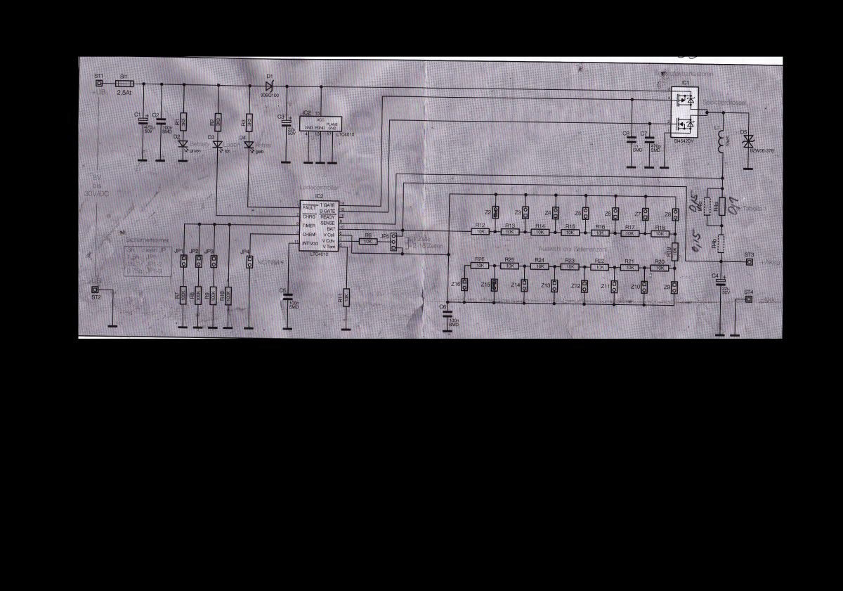

Hallo Forum !
Hoffe das ihr einem Rentner der in dieser C Zeit verstärkt das Basteln
wiederentdeckt hat helfen könnt. Worum geht es? In der Vergangenheit hab
ich
Laderplatinen als Bausatz von ELV genutzt und dann mit Gehaüse kleine
Universallader erstellt die verschenkt wurden. Mit diesen hab ich dann
ab und an kleine Probleme erlebt indem (siehe Schaltung) der IC also LTC
4010 sowie auch der IC 1 SI4542DY im warsten Sinne des Wortes
abrauchten. Ausstausch für  alte Augen nicht ganz einfach. Warum ist
dies passiert? Eine Frage die ich mir stelle ist eventuelle Falschpolung
der angeschlossenen Akkus. Aus der Beschreibung der Schaltung wird dies
nicht erwähnt.
Was meint ihr gibt es hier einen Verpolschutz ? Diode D5 BZW06-37B
welche Aufgabe hat sie? Diese Diode gibt es als BZW06-37 und als
BZW06-37B diese haben doch aber nur eine Überspannungsfunktion und
nichts mit Falschpolung zu tun,oder
Danke für Eure Hilfe das etwas Alzheimergeschädigte Hirn wieder
auzupäppeln.

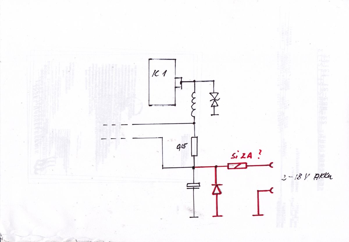

(Firma: Hobbytheoretiker) #6631039
Kurzschluss oder falsch herum angeschlossener Akku dürften
Wahrscheinlich sein, sowie auf die Dauer auf die Dauer eine falsche
Auswahl der Spannung.
Gegen das falschherum Anschließen, würde eine Diode und Sicherung am
Ausgang helfen.
OP #6631097
Danke Dieter !
Auch wenns blöd klingt ist meine Zeichnung richtig? Irgendwelche
Anforderungen an die Diode und Sicherung? Ladestrom ist 750mA max da
dürfte
doch 2A Si OK sein ,oder? Nachdem Lader Platine hab ich noch Panelmeter
für U und I eingefügt was je wohl nicht störend wirkt.
Noch eie abschließende Frage. Gibt es rückstellbare Sicherung in dieser
Größenordnung die man in Frontplatte integrieren könnte?

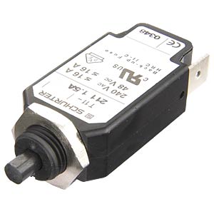

OP #6632270
Hab mal zum Thema Rückstellbare Sicherungen etwas gegoogelt und das was
auf
Bildern ist gefunden was Bauformen anbelangt. Könnte man soetwas
verwenden ? Mir geht es hauptsächlich darum zu vermeiden dass das ganze
Gerät nach Falschpolung auseinander gebaut werden muss. Bemerkt der
Nutzer seinen Fehler
kann er Knöpfcchen wieder reindrücken oder muss bei Kaltleiter Vers. 3
Sek. warten. Die Frage ist allerdings ob diese Vars. für gesamte
Schaltung zuträglich ist. Danke für Eure Meinung
