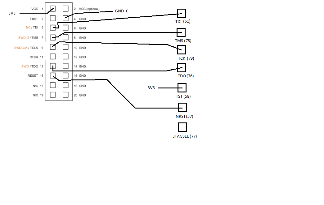

Hallo Gemeinde!
Ich versuche verzweifelt mit einem Keil uLink2 per JTAG einen Atmel
AT91SAM7 zu flashen/debuggen.
Anbei eine Skizze davon wie ich den ARM-20-Pin-Connector mit den
JTAG-Pinnen des uC verschaltet hab (Pinnummern des TQFP-100 in
Klammern). Der Jumper im uLink steht auf "ARM" (d.h. JTAG wird vom
Target gespeist).
Wahlweise sehe ich in Keil uVision entweder garkein Target oder bekomme
einen "JTAG Communication Failure" - hat jemand einen Hinweis, was an
meiner Belegung nicht passt oder was ich sonst evtl nicht beachtet habe?
Danke und Gruß
Tom

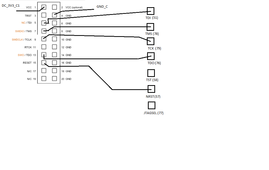

OP #6632389
Danke erstmal an alle für die Rückmeldungen!
Inzwischen ist es mir gelungen, aus der IDE heraus aufs Target zu
kommen. Mein Fehler war hauptsächlich, dass ich die Orientierung bei dem
20-Pin-Connector falsch interpretiert hatte. Zudem muss der TST-Pin (Pin
58 am uC) offenbar nicht (wie in meiner obigen Skizze eingezeichnet) auf
High-Pegel liegen. Eine aktualisierte Skizze habe ich angehangen...
