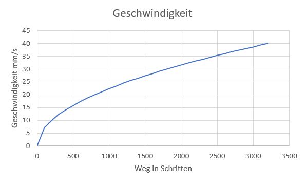

Moin zusammen,
ich würde gerne einen Schrittmotor mit einer Konstanten Beschleunigung
auf eine gewünschte Geschwindigkeit beschleunigen.
Da der zurückgelegte Weg aber leider nicht Linear zu Geschwindigkeit
steigt, würde ich hierfür gerne für jeden Schritt das Delay neu
berechnen.
Hier mal ein schneller Versuch.
Durch die Steps weiß ich, welchen Weg ich zurück gelegt habe. Da ich die
Beschleunigung kenne, kann ich mir die Zeit ausrechnen, welche ich für
die Strecke bei der konstanten Beschleunigung benötigt habe.
Über die Zeit kann ich mir dann die Geschwindigkeit ausrechnen, mit
welcher sich der Schrittmotor drehen muss.
Prinzipiell funktioniert die Routine. Aber die ist sehr rechenintensiv
(8289 Zyklen war ca. 518us entspricht).
Gibt es da eine schönere Lösung?
Die Beschleunigung und Geschwindigkeit will ich Variabel halten. Zwar
jetzt nicht während einer Positionierung ändern, aber eventuell zwischen
zwei Positionierungen.
volatile uint32_t   steps        =0;
volatile float     Frequenz      =0;    // Herz
volatile float     Geschwindigkeit    =40.0;  // mm/s
volatile float     Beschleunigung    =40.0;  // mm/s²
volatile float     Steps_pro_mm    =160;  // Schritte Pro Millimeter
int main(void)
  while(1)
    Frequenz=sqrt((steps/Steps_pro_mm)/0.5/Beschleunigung)*Geschwindigkeit*Steps_pro_mm;
Moderator (Firma: Titel) Persönliche Seite #6633065
Johannes S. schrieb:
> 0.5 ist eine double Konstante und führt eventuell zu unnötig aufwändiger
> Berechnung.
Alle Berechnungen werden mit float ausgeführt. Und das evtl. auf einem
8-Bit-Rechner ohne FPU. Das geht niemals anders als
laaaaannngssssaaaaammmm.
"Schön" ist sie doch schon.
Nur halt nicht "schön schnell". Wenn man das will, dann gibt es 2
Lösungen:
1. man rechnet die Sachen möglichst "binär" mit Integern in
2er-Potenzen. Also auch nicht mit Integern im Dezimalsystem und schon
überhaupt gar niemals nicht mit float
2. man nimmt einen µC, der das auch mit float schnell genug rechnen kann

(Firma: mechapro GmbH) Persönliche Seite #6633378
Das geht sehr elegant über eine vorberechnete Tabelle, die dann zur
Laufzeit nur noch skaliert werden muss. In der AN von Silicon Labs von
2004 ist das beschrieben. Auf der Basis habe ich das um 2006 auf einem
8-bit AVR für 2+2 Achsen umgesetzt.
Ansonsten schau doch mal in die gbrl-Sourcen, wie das dort gelöst wurde.
Mit freundlichen Grüßen
Thorsten Ostermann
Gast #6633501
> steigt
Aber die Geschwindigkeit steigt linear mit der Zeit - ich gebe daher
alle x msec einen neuen Geschwindigkeitswert vor, da ist so gut wie
nichts zu rechnen (nur Addition).
Beschleunigen ist trivial, wenn auf der gewünschten Strecke überhaupt
die Endgeschwindigkeit erreicht werden kann, muss man prüfen, zum
Bremsen muss man vorher ausrechnen wann man damit beginnen muss, aber
beides nur einmal.
Georg
Gast #6633554
> Um welche Architektur es geht hat der TO ja nicht verraten
Es handelt sich um einen Atmega328p 16 MHz.
Lothar M. schrieb:
> man rechnet die Sachen möglichst "binär" mit Integern in 2er-Potenzen.
Mit 2er Potenzen kann ich da ja nicht wirklich viel rechnen ausser das
ich statt durch 2 einfach nach links Shifte.
Spess53 schrieb:
> AVR446: Linear speed control of stepper motor
Das hab ich auch noch auf dem plan da mal komplett durch zu steigen. Hab
auch mal paar sachen davon angeschaut.
Das hat ich auch schon auf dem Plan. Dachte aber dann, das ich durch die
Berechnung von jedem Schritt mir den zweiten Timer sparen könnte.
Geplant ist auch sowieso die Gesamte Strecke vorher zu berechnen.
Da könnte man sich Natürlich auch eine Array berechnen.
Gast #6633707
> Thorsten Ostermann
Jupp, sowas habe ich damals mit einem 8052 in Assembler realisiert.
Die Rampe wurde wie mit dem Lineal gezogen bis zur Zielgeschwindigkeit
abgefahren.
Der Trick dabei ist dabei das Gemisch aus aktueller Frequenz und das
ermitteln des nächsten Timer Interrupt.
In der langsamen Hälfte braucht es mehr als einen TimerInterrupt bevor
der nächste Step erfogt und in der oberen Hälfte nur noch einen wobei
sich dort die zeiten dann verkürzen.
Je nach Motor, Last und Drehzahl müssen auch die Übergänge
Rampe/Zieldrehzahl "abgerundet" werden weil ein "Knick" den Motor
verwirren kann.
Anbei eine Messung der Rampe:
Beitrag "Re: Rampe Atmega32"

(Firma: mechapro GmbH) Persönliche Seite #6634148
Hallo Georg,
Georg schrieb:
>> steigt
Im Prinzip ja. Wenn die Änderung der Geschwindigkeit asynchron zur
Schrittausgabe erfolgt muss man allerdings aufpassen, dass keine
"Zwischenschritte" mit ungewollt hohen oder niedrigen Freqenzen erzeugt
werden. Sonst kommt der Motor schnell aus dem Tritt.
Eine kontinuierliche Anpassung der Geschwindigkeit von Schritt zu
Schritt gibt übrigens einen sehr ruhigen, ruckarmen Lauf des Motors.
Außerdem ist eine Schritt genaue Synchronisation mehrerer Achsen so
einfacher.
Thorsten Ostermann
