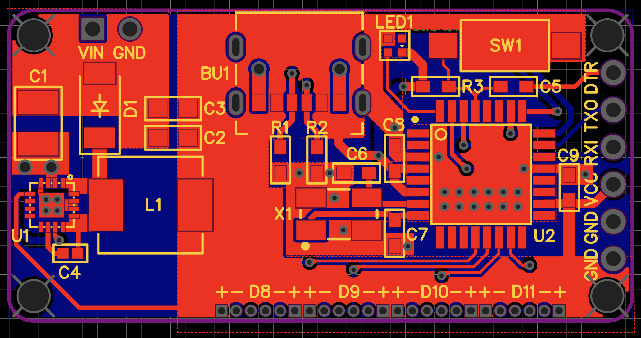

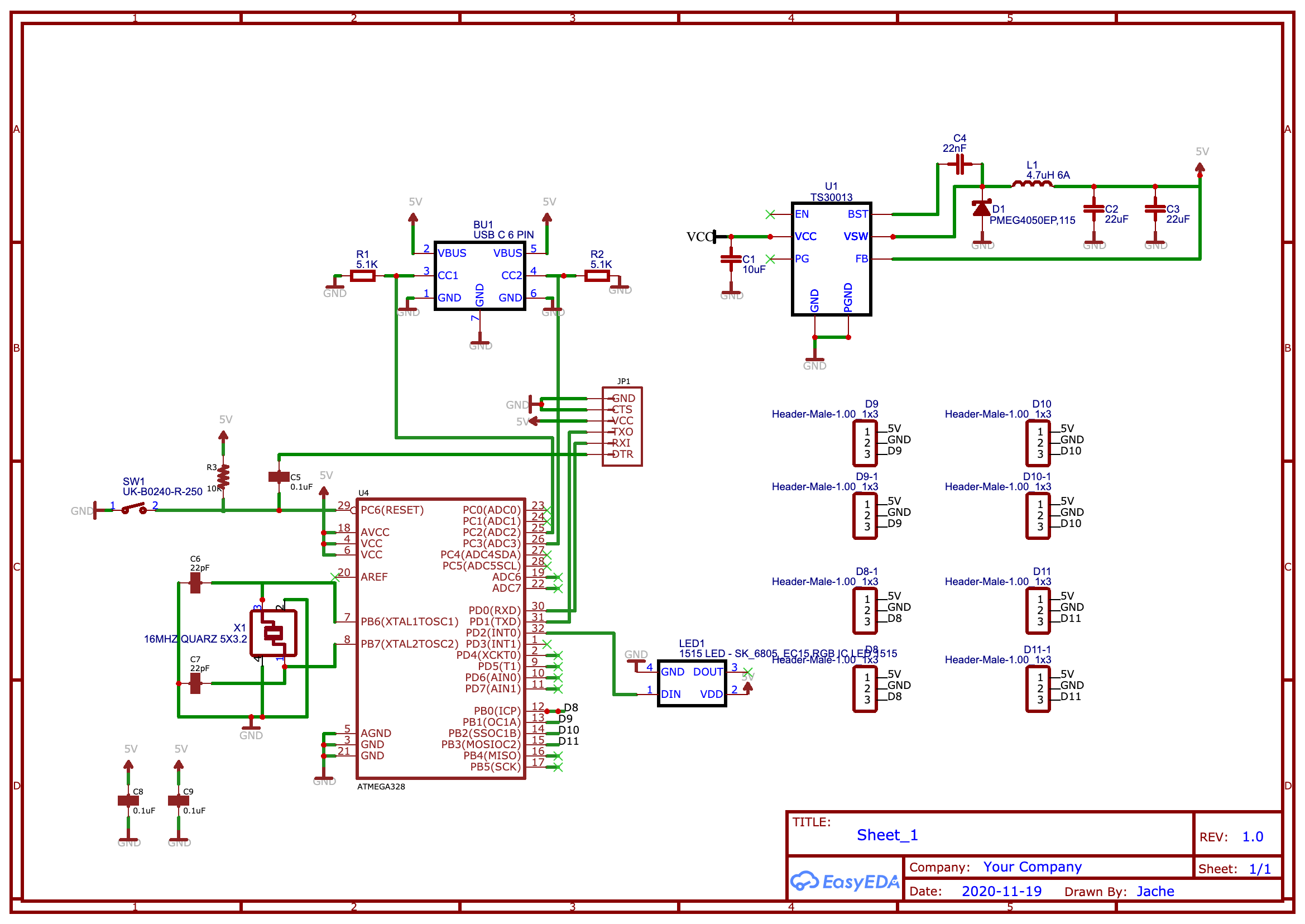

Ich habe mir ein PCB entworfen und habe mir dieses fertigen und
bestücken lasse.
Schaltplan im Anhang.
Auf dem Pub ist eine "minimal" Schaltung für ein Arduino Pro Mini mit
drauf.
genau darum geht es nun.
Ich möchte einen Bootloader drauf machen.

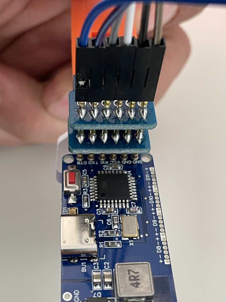

Da ich leider beim Entwurf vergessen habe, die notwendigen Pins fürs
flashen rauszuführen, habe ich kleine Adern an die entsprechenden Pins
gelötet.

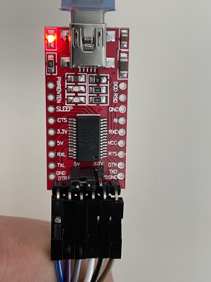

Anschließend habe ich mit einem Arduino Uno geflachst. Auf dem UNO ist
das ISP Sketch drauf.
Einstellungen im Arduino IDE:
Board: Arduino Pro oder Pro Mini
Prozessor: Atmega328P 5V 16Mhz
Port: mein Uno
Programmer: Arduino as ISP
Dann bootloader brennen. Das Ergebnis sieht IMHO auch gut aus.

von Spess53 (Gast)
Hi
>Was mache ich bei meinem Board falsch? Bin ich ratlos... und hoffe auf
>Hilfe.
Elementarer Fehler: Blockkondensatoren an allen VCC und Gnds fehlen.
MfG spess
von Jut (Gast)
Aber auch wenn ich nicht VCC / GND der Pins nutze sondern Spannung
mittels USB gebe (Spannung ist da, habe ich getestet) funktioniert es
nicht. Hatte meine Schaltung hier eigentlich eingestellt. Wurde nichts
bzgl. den fehlenden Blockkondensatoren bemängelt...
von Jut (Gast)
... C8 und C9 habe ich ja aber auch dran...
von Spess53 (Gast)
Hi
>Wurde nichts Wurde nichts bzgl. den fehlenden Blockkondensatoren >bemängelt...
Es kommt nich darauf das irgend welche Kondensatoren da sind sondern wo
sie angeordnet sind. Beim ATMega328 liegen VCC-GND direkt neben
einander. Und da müssen die Kondensatoren so nah wie möglich hin. Aus
deiner Schaltung ist das keineswegs ersichtlich.
MfG spess

von Jut (Gast)
Hier noch das PCB. Zumindest die TOP Seite.

von Jut (Gast)
Hier nochmal Bilder vom Anschluss.
Gibt es eine Möglichkeit zu überprüfen das mein Bootloader richtig drauf
ist. Muss ich an den Fuses etwas anderes einstellen?
Nutze einen 16Mhz Quarz

Ansonsten fällt mir auf, daß du auf deinem eigenen Board einen CTS
Ausgang fix auf GND gelegt hast, der laut deinen Bildern auch mit dem
FTDI Adapter verbunden ist. Diese Signalleitung gibt es beim Arduino Pro
Mini nicht, und das könnte den Unterschied ausmachen.
Wenn es dir gelungen ist den Bootloader auf dein Board zu bringen, und
das Programmieren über das Serielle Inteface immer noch nicht
funktioniert, dann würde ich CTS Leitung zum FTDI mal versuchsweise
unterbrechen.

von Christoph (Gast)
Hallo Jut,
Hat es einen bestimmten Grund, warum am Schaltplan bei JP1 die Pin
Reihenfolge GND-GND-VCC-TX-RX-DTR ist, aber auf deiner Platine
GND-GND-VCC-RX-TX-DTR beschriftet ist? Kann es sein, dass du einfach RX
und TX vertauscht hast? Würde auch zur Fehlermeldung "Programmer ist not
responding" passen.
Gute Nacht
Christoph

von Jut (Gast)
ES GEHT!!!! Danke euch.
Habe nochmals alles neu gemacht inkl. dem 10uF Elko.
Wichtigster Hinweis war, dass ich tatsächlich in meinem Layout RX und TX
vertauscht habe :(
Nun klappt alles. Bootloader ist drauf und Sketch kann ich auch mittels
FTDI aufspielen. Merci vielmals!
