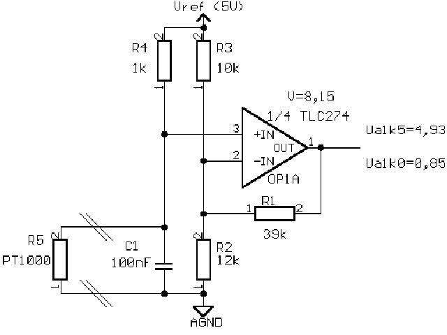

Ich habe einen LDR05 und einen NSL4962 zur Verfügung.
Nun weiss ich nicht genau mit welcher Schaltung
ich das am besten lösen sollte.
Zur Auswertung habe ich ein Mikrocontroller mit 0-5V Input.
Nach langem googeln habe ich diesen Eintrag gestartet :-)
Besten Dank für Tipps!

Das sind beides Fotowiderstände, wenn ich recht sehe ( Den NSL kenne ich
nicht, der LDR03 war schon 1968 in meinem Philips- Experimentierkasten
EE20 enthalten). Der Widerstand im Dunkeln beträgt mehrere Megohm, hell
beleuchtet gehts bis unter 100 Ohm, zeimlich nichtlinear. Für eine
kalibrierte Anzeige müßte man eine Kurve aufnehmen. Langsam sind die
auch, noch unter 50 Hertz, aber für einen Belichtungsmesser reicht das
ja. Die Megohm werden noch langsamer erreicht, das kriecht nach oben.
Ein Spannungsteiler sollte reichen, für empfindliche Mesungen in einem
begrenzten Bereich wäre eine Messbrücke besser.

Korrekterweise wird eine Messbrücke ("Wheatstone-Brücke") mit einem
hochohmigen Differenzverstärker ausgewertet, aber so gehts sicher auch
schon, das spart ein paar Widerstände.
Die Spannungsverstärkung dürfte etwa das Verhältnis des
Gegenkopplungswiderstands zur Parallelschaltung der beiden
Spannungsteilerwiderstände plus eins sein ( nichtinv. Verstärker) da
VCC und GND niederohmig verbunden sind ( über die Spannungsquelle)
