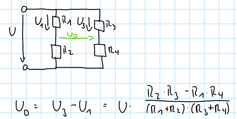

ich habe gerade folgende Aufgabe und weiß leider nicht mehr wirklich
weiter:
Eine Brückenschaltung enthält vier gleiche Widerständen mit der Toleranz
+-5%. Wie groß ist die Diagonalspannung U_D, die durch die
wahrscheinliche systematische Abweichung der Bauteile entsteht,
ausgedrückt als Vielfaches der Brücken-Betriebsspannung?
Im Anhang befindet sich mein Ansatz.
Leider stecke ich da fest...Muss ich jetzt die partiellen Ableitungen
bilden, mit der Toleranz multiplizieren und dann die einzelnen
Ableitungen addieren?
Vielen Dank und ein schönes Wochenende!
