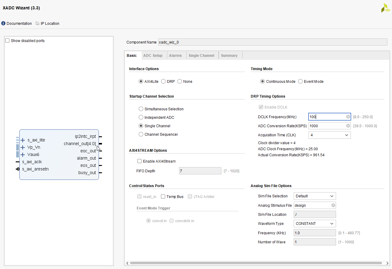

ich habe hier ein Zybo Board (Zynq 7010) und programmiere es Bare-Metal.

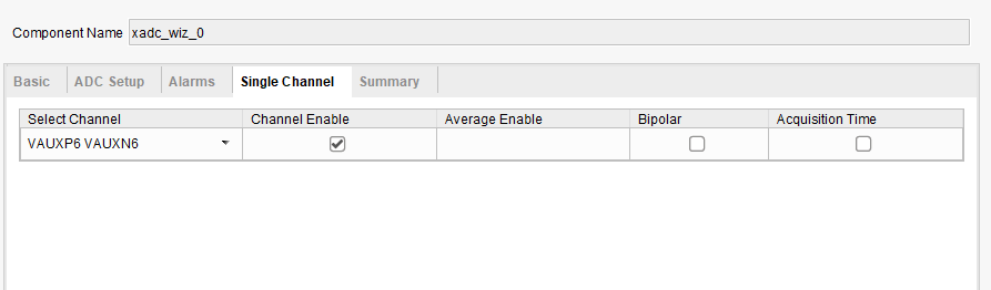

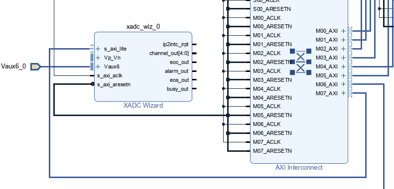

Jetzt wollte ich eine AUX (AD6) verwenden über den XADC. Also habe ich
im Block-Design ein XADC Wizard IP Core eingefügt, den AD6P_P/N
ausgewählt und die Pins im IO Planner entsprechend verbunden.
Jetzt habe ich ein Beispiel auf Basis des xadc polling Beispiels
erstellt. In einer Schleife frage ich die XADCPS_CH_TEMP und
(XADC_CH_AUX_MIN + 6) ab (500ms Interval). Der Wert vom XADCPS_CH_TEMP
ändert sich, der AD6 bleibt immer gleich. Nach einem Reset ändert sich
der AD6 (der Wert der dann aber ausgegeben wert stimmt, nur wird er eben
nicht aktualisiert). Jemand eine Idee woran das liegen kann?

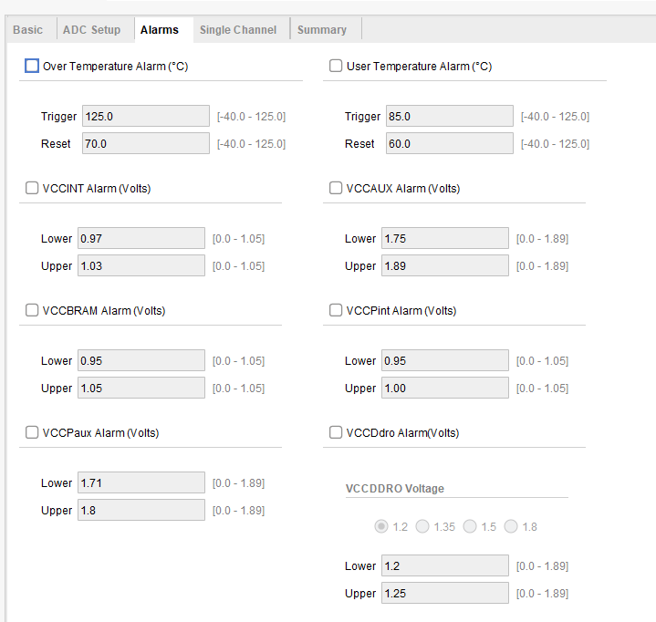

Im Wizard habe ich Continuous ausgewählt und alle Alarme deaktiviert.

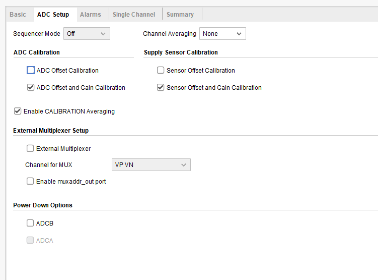

Schau dir mal das Kapitel ueber den Channel Sequencer in UG480 an. Da
wuerde ich vermuten, liegt der Hund begraben.
Versuch mal die XAdcPs_SetSequencerMode Zeile durch
XAdcPs_SetSequencerMode(XAdcInstPtr, XADCPS_SEQ_MODE_SAFE);
XAdcPs_SetSeqInputMode(XAdcInstPtr, XADCPS_SEQ_CH_AUX06);
XAdcPs_SetSequencerMode(XAdcInstPtr, XADCPS_SEQ_MODE_CONTINPASS);
zu ersetzen.

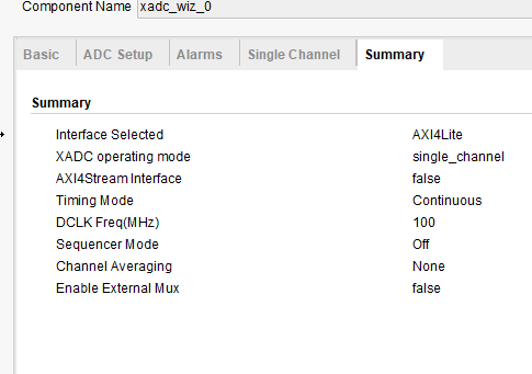

So, ich noch mal.
Der Tipp mit dem Sequencer hat zumindest insofern geholfen, als dass ich
dann den XADC Wizard von Single Channel auf Channel Sequencer gestellt
habe und dann scheint es zu gehen.
EDIT:
Ach ich sehe gerade... hätte ich vermutlich den SequencerMode auf
XADCPS_SEQ_MODE_SINGCHAN stellen müssen!? Ja vermutlich
