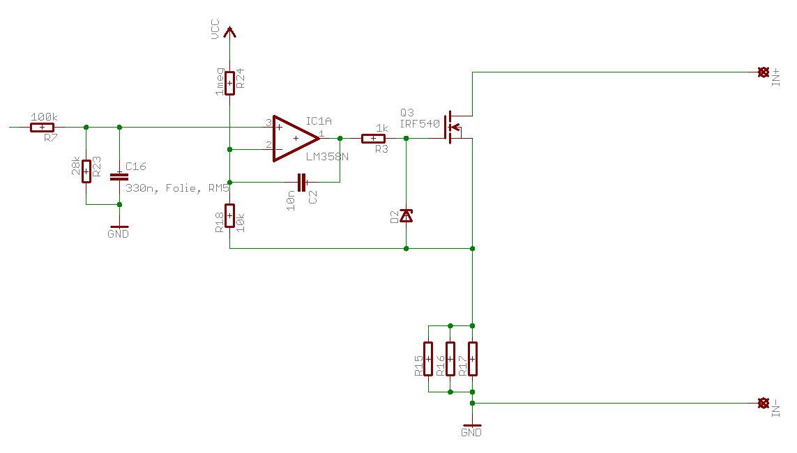

hat zufällig jemand von euch eine Schaltung für eine einstellbare
Konstantstromsenke? Der Strom sollte sich zwischen 300 und 1200 mA
einstellen lassen.

von Black Friday (Gast)
Danke schon mal für eure Antworten,
nein, ich will das Rad nicht neu erfinden und kein Ladegerät bauen.
Geladen werden die Akkus in meinem Akkupower AP-2020.
Allerdings interessiert mich von Zeit zu Zeit die Kapazität der Akkus,
die sich nur beim entladen bestimmen lässt (was den Akkus noch dazu gut
tut).
Ich möchte die Akkus jedoch mit einem konstanten Strom entladen, um die
Akkus zu schonen und die Wärmeentwicklung in Grenzen zu halten.
Dazu will ich die Zeit bis zum erreichen einer Akkuspannung von 0,9
Volt messen (und dann das entladen beenden).
Hat jemand dafür eine Schaltung?
@Bernhard: müsstest du nicht noch den genauen Strom durch den Shunt
messen, da sich dieser doch bei Erwärmung ändert?
Wozu dienen eigentlich die 10k Widerstände bei der Spannungsmessung?

von n/a (Gast)
Vielleicht hilft Dir das als Anregung ein wenig (Anhang).
Von links wird die Spannung per PWM vorgegeben und der OP regelt dann
den FET, so dass an dem Widerstand (bzw. mehrere Widerstände) die
entsprechende Spannung anliegt. Kühlkörper nicht vergessen. Kein
Verpolschutz vorhanden!
von n/a (Gast)
Nachtrag:
hatte eine frühere Version geschickt. Anbei die Schaltung, die ich
selbst in Betrieb habe.
von Bernhard S. (bernhard)
@Black Friday
Da hast Du natürlich Recht, dass sich der R etwas bei
Temperatur-Erhöhung ändert, aber ich denke, mit diesem Fehler kann man
leben.
Notfalls einen R mit niedrigem Temp-Koeffizienten verwenden oder/und
softwaremäßig den errechneten Strom anpassen.
Zum Schutz der ADC-Eingänge (Verpolung und Überspannung)
