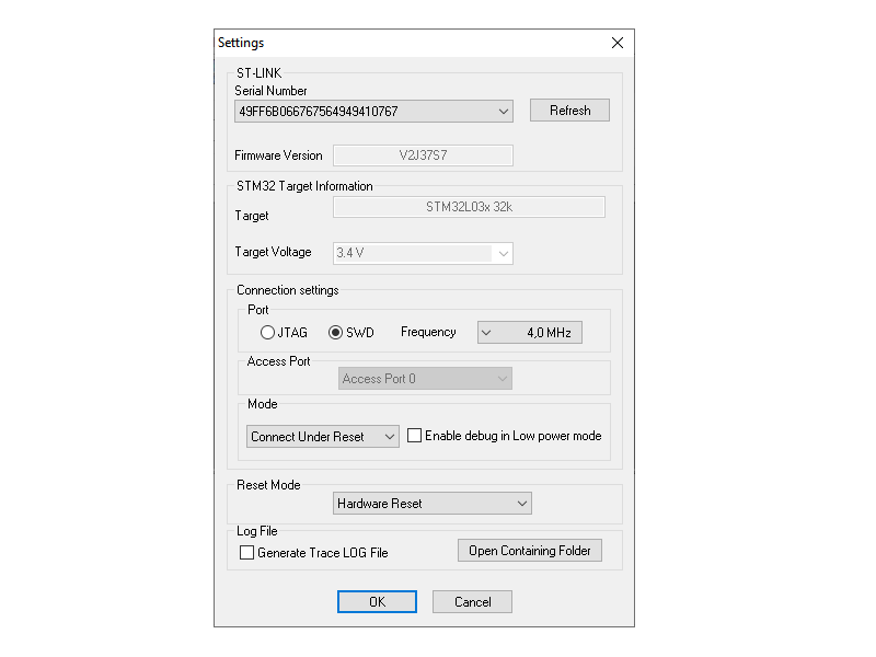

von A. F. (artur-f) Benutzerseite
Ich muss die comman line version benutzen. GUI nur zum ausprobieren!
STM32_Programmer_CLI.exe -c port=SWD mode=UR reset=hwRst  -d
%destination_file%
ST-LINK SN  : 49FF6B066767564949410767
ST-LINK FW  : V2J37S7
Board       : --
Voltage     : 3.17V
SWD freq    : 4000 KHz
Connect mode: Under Reset
Reset mode  : Hardware reset
Error: Unable to list supported devices
Error: Cannot identify the device
Press any key to continue . . .
Weiß jemand welche Files die EXE braucht, um den uC zu identifizieren?

Ich hab es! Wenn man die STM32_Programmer_CLI.exe als Kopie irgendwo
anders Ordner benutzen möchte, muss der Ordner Data_Base (eine ebene
höher) mitkopiert werden. Und in dem gleichen Verzeichnis wie die EXE
Ordner Flashloader Ordner liegen.
