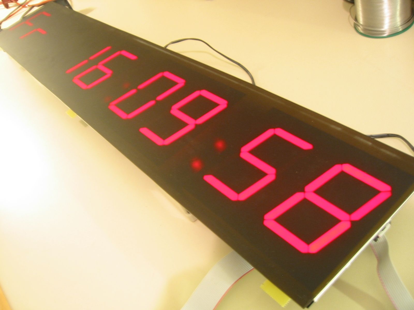

ich habe hier ein Quarz in einer von mir zu analysierenden schaltung
gefunden.
er hängt an einem controller, und seine frequenz beträgt 22,1184Mhz.
der controller macht eigentlich nur ein wenig multiplexing und polling,
also nicht zeit spezifisches wie: serielle schnittstelle, oder
uhrfunktionen...
bin bei testüberlegungen mit unterschiedlichen teilern auf keine
brauchbare frequenz gekommen....
maddin

naja, ich hatte gehofft die frequenz für eine uhrenfunktion nutzen zu
können, aber bei dem teilungsfaktor :-)
dann schmeiß ich ihn runter und bleibe bei meinen:
4,194304Mhz (2^22) da geht die uhr dann richtig :-)
maddin

von Maddin (Gast)
>Du addierst z.B. in eine 48-bit-Variable die real vergangene Zeit als
32.16-bit Fixedpoint-Zahl.
ich verstehe die aussage nicht, aber wenn es irgentwoh steht, dann kann
ich mir das ja mal ansehen. auch wenn mein pic nur ein kleiner 8bitter
ist, und ich mir die routinen eben selber basteln müsste, aber ginge
denke ich.
es ist mir nur noch nicht ganz klar, was du da auch wen addierst, werde
aber mal nach der DDS (was auch immer das sein mag - google xyz keine
aussage)mal hier im forum suchen...
>Der Vorteil ist, dass Du jetzt die Uhr durch Variieren des Summanden
sehr genau justieren kannst (bei 100 Hz und 24 Bit auf 6ppm genau).
mit summanden kannst du nicht die 0.01 meinen, oder -das passt dann
doch nicht - also macht keinen sinn...iuch verstehe schon den
hintergrund, aber deine aussagen noch nicht ganz...
ich stelle mir das so vor:
ich habe eine variable in der leigt der wert 22.1184Mio /4 (da 4 fest)
jetzt zähle ich einen timer mit 22.1184Mhz /4 hoch.
ich vergleiche variable mit timer. sind sie gleich. zähle ich die uhr
um 1sec hoch und beginne von neuem.
für einen abgleich ändere ich die zahl in der variablen nach oben oder
unten.
>Temperaturkompensation:
bei den meisten quarzen kann man doch froh sein, wenn man überhaupt ein
einseitiges datenblatt findet - oder!? geschweige denn - man weiß
überhaupt von welchem hersteller dieser quárz ist! naja, ansonsten
müsste man sich sowas selbst aufstellen - was denke ich sehr aufwändig
ist, oder?
>Bresenham-Algorithmus
ich kenne den bis heute nur als algorithmus um linien und kreise in
eine rasterung x,y zu rechnen...
vielen dank für diese ausführliche darstellung - ich würde es wirklich
gern komplett nachvollziehen.
maddin

von Maddin (Gast)
auch hier möchte ich mich nochmal für die vielen hinweise bedanken, im
Anhang findet ihr ein kleines bildchen des aktuellen standes der
Kalender/Uhr.
Maddin
