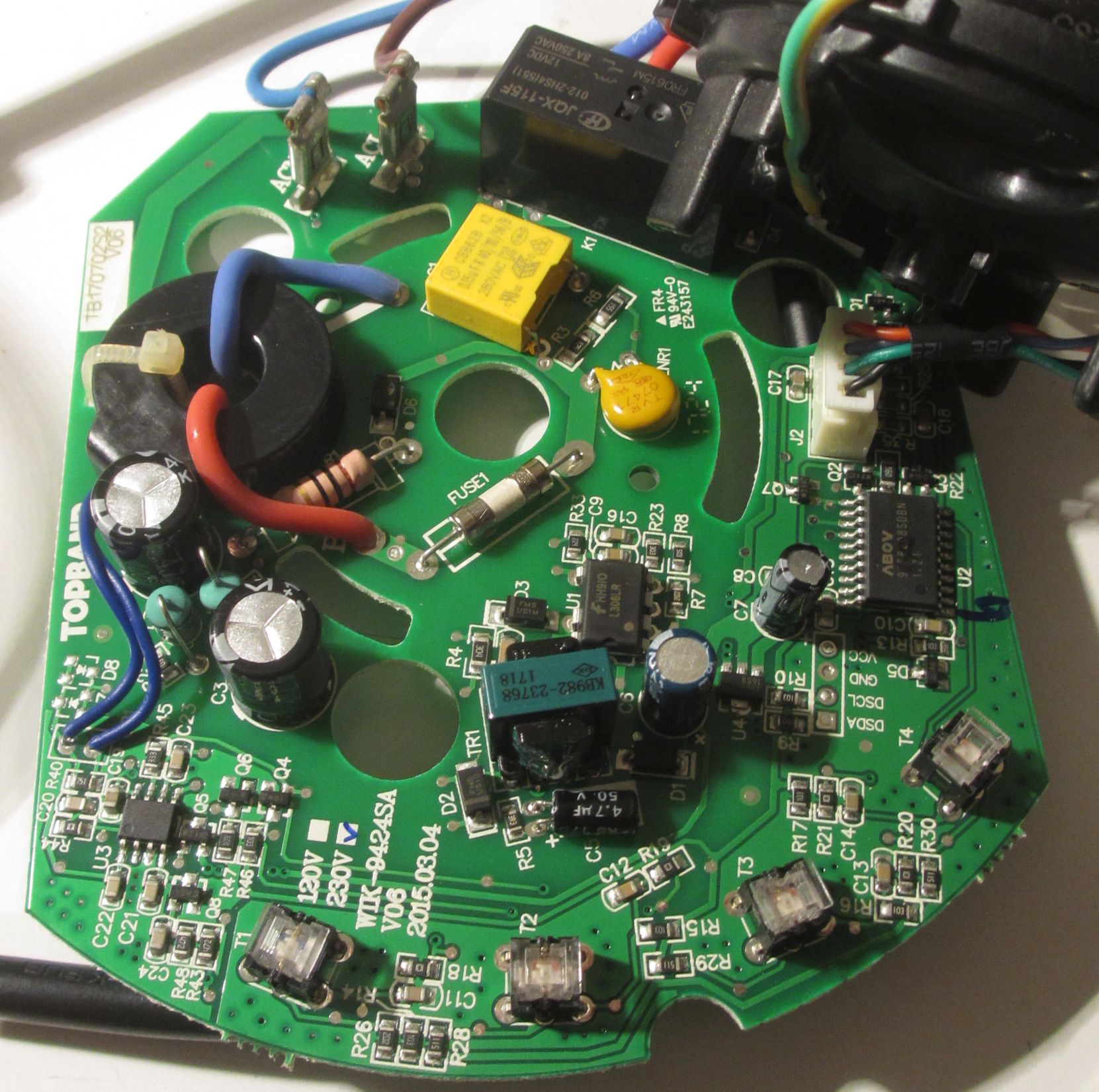

...heute ne defekte Aeroccino 4 (Typ 4192) - letztendlich mal wieder der
Motor bzw. der Kommutator ranzig und er drehte nicht mehr. Aber die
eigentliche Frage: Woher weiß die Basisstation von dem Problem, wie
kommuniziert die mit dem Schäumer?
Long things short: Die Basisstation redet induktiv mit dem eigentlichen
Schäumer, misst zudem den Strom und der Schäumer selbst misst die
Drehzahl des Motors (ein Trockentest der Elektronik führte zum gleichen
Test, da dann der Motor zu schnell dreht - musste ich erstmal raffen,
Finger genau so feste drauf "wie Milchschaum"...ging!)
Tip zum Öffnen: Der Boden des Schäumers ist extrem fest in das
Metallgehäuse gepresst, hält aber nur "geklemmt mit Gummiwulst" -
flacher Schraubenzieher und dann vorsichtig raushebeln...geht spurlos -
aber VORSICHT! Wieder rein ging nur mit etwas WD40 ums Gummi und dann
mit einem Fuß draufstellen.
Beim Schäumer selbst hab ich glatt wieder vergessen ein Bild zu machen -
aber bis auf den HAL-Sensor am Motor auch "wie üblich".
Absolut crazy, wie komplex man so ein Produkt überentwickeln kann...
Klaus.

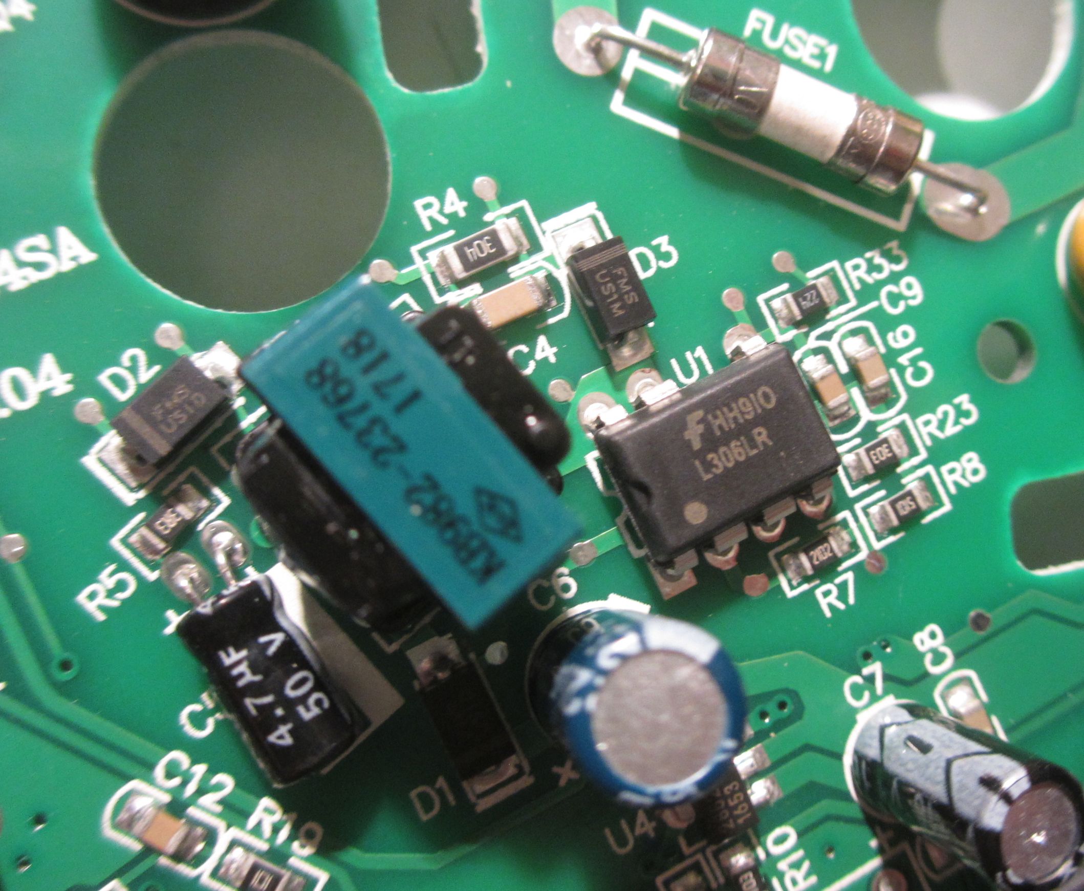

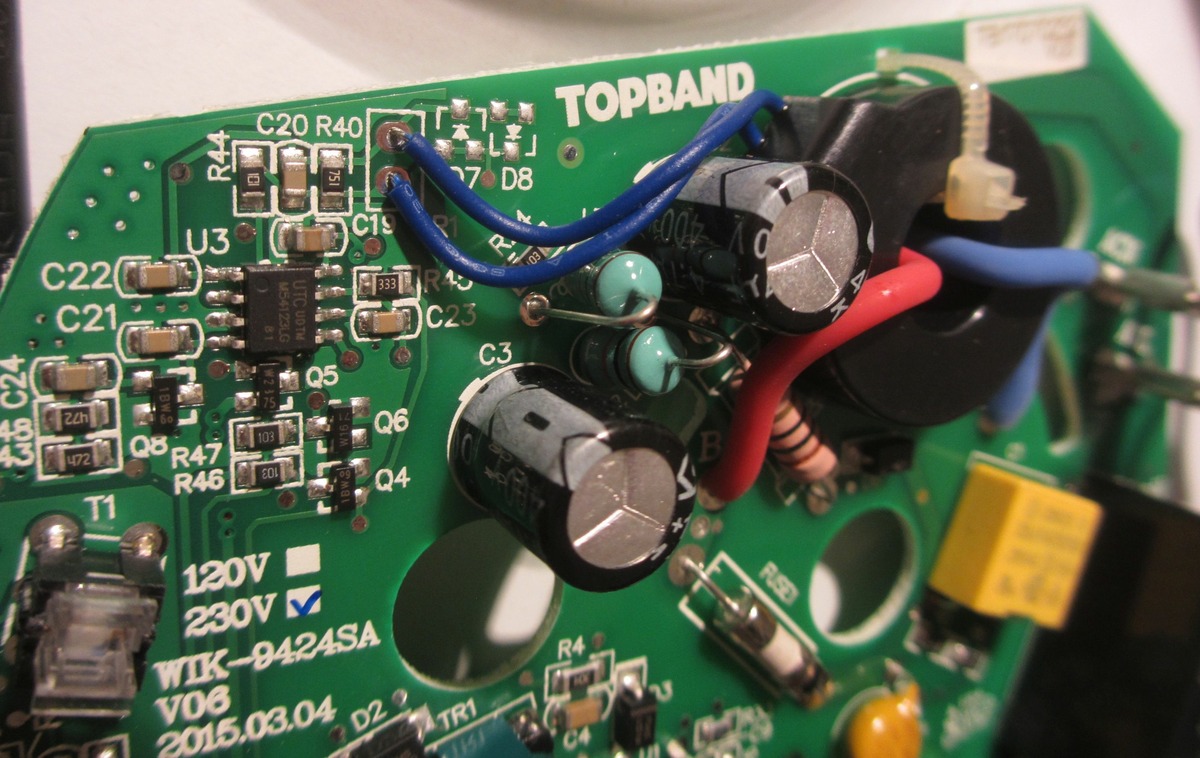

#7412210
Hallo Klaus! Danke für die Bereitschaft mir zu helfen! Ich habe inzwischen ein neues Thema eröffnet https://www.mikrocontroller.net/topic/goto_post/7411539 und dort genügend Hilfe bekommen um den Aeroccinos 4 zu reparieren. (Ein Kondensator im getakteten Netzteil hatte seinen Geist aufgegeben). Ich will bei dieser Gelegenheit auch noch den Motor wechseln da der originale zwar jetzt nach einer Reinigung gut funktioniert aber trotzdem schon arge Benutzungsspuren hat. Kannst du mir einen Tipp geben wo ich einen Ersatzmotor finde? Gibt es auch andere oder nur den original chinesischen? Die Fingerchen sind noch alle da ich mit Trenntrafo und in Serie geschaltet Glühlampe gearbeitet habe! Otmar
