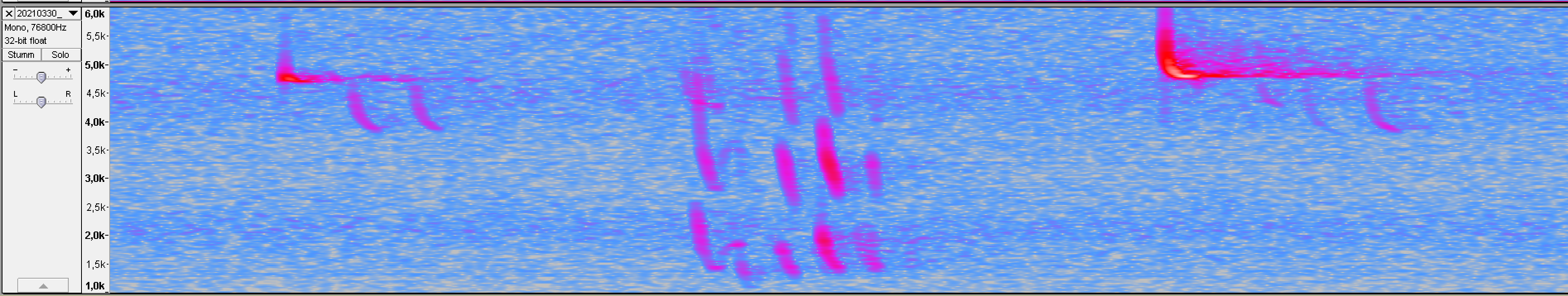

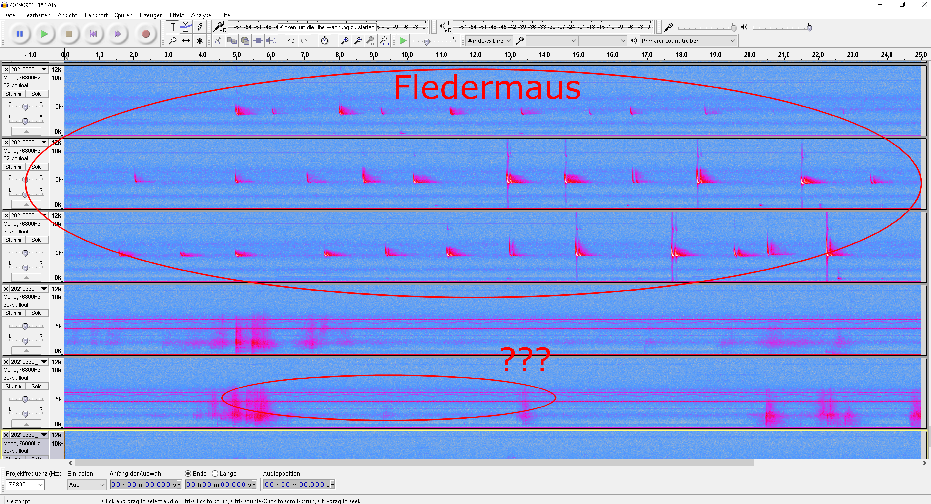

Hallo zusammen, ich baue gerade einen Fledermausdetektor, und habe dafür ein MEMS-Mikrofon, Opamps und einen STM32 der mit 768kHz das Signal AD-wandelt und im SDram bzw. als .wav Datei auf SD-Karte speichert. Wenn man diese Audiodatei dann nur noch mit 76,8 kHz abspielt (10% Geschwindigkeit) kann man die Fledermaus-Rufe hörbar machen. Das klappt alles soweit so gut, aber ich habe stets "Störtöne" auf ca. 4,6 kHz und 6,1 kHz (verlangsamt) - also 46kHz und 61kHz "original" im Spektrogramm. Screeenshot aus Audacity anbei. In der Wohnung, aber auch draussen - jedoch mit stark unterschiedlicher Intensität. Teilweise erkennt man auch einen Ton der zwischen den beiden hin- und her Oszilliert. Meine Schaltung selbst kann ich als Quelle ausschließen, denn wenn ich diese abschalte und an die Antenne meines RSP1A SDR fasse, sehe ich die gleichen (und noch ein paar mehr) "Töne" in diesem Bereich. Screenshot ebenfalls anbei. Ich gehe also davon aus das Signal in meine Analogschaltung einkoppelt, über die Opamps entsprechend mit verstärkt wird, und so in meiner Audioaufnahme landet. Meine Fragen sind also wie folgt: 1) Was kommt als Quelle in Frage für diese (und die umliegenden) "Töne"? Bin leider Funk-mäßig ein recht unbeschriebenes Blatt... 2) Wenn ich meine Schaltung (bzw. den Alalogteil) mit Alufolie abschirme bzw. in ein Metallgehäuse sperre (Öffnung für Mikrofon und Display müssen bleiben) - bin ich die "Einkopplungen" dann los? Danke für Eure Einschätzung bzw. Tips Andre
Andre Z. schrieb: > 1) Was kommt als Quelle in Frage für diese (und die umliegenden) "Töne"? Schaltnetzteile

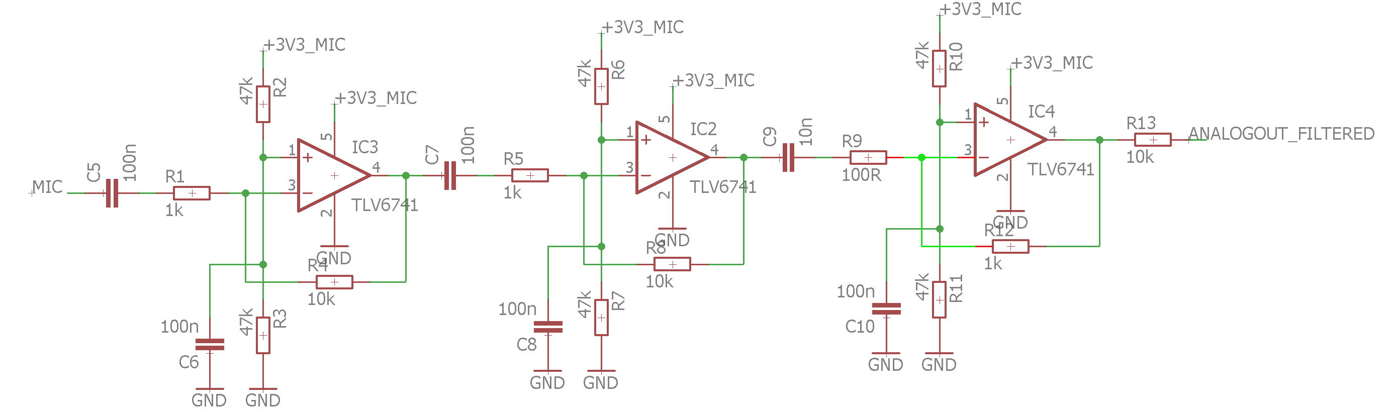

Ein Schaltplan vom Vorverstärker wäre in dem Zusammenhang nützlich. Grundsätzlich würde ich bei solchen Frequenzen eher von Leitungsgebundenen als eingestrahlten Störungen ausgehen, aber wenn ich den Beitrag richtig verstehe, hast du die gleichen Töne auf zwei komplett unabhängigen Systemen aufgezeichnet. Bei der Messung draussen war das Gerät in Batteriebetrieb? Erwähnenswert ist in dem Zusammenhang vielleicht noch, dass auf dem SDR-Spektrum gar keine Nutzsignale zu sehen sind, nicht mal die eigentlich starken DCF77, DCF49 oder Rundfunksender.

Hallo und vielen Dank für die rege Beteiligung. Hier meine Ergänzugen und Kommentare: - Das Gerät ist stets batteriebetrieben, sowohl bei Tests drinnen wie draussen. - Die (hauptsächlich) störenden Töne sind immer bei den gleichen Frequenzen wie im Thread-Titel angegeben, egal ob in der Wohnung (laut und deutlich), als auch ~1km weg von der Wohnung (Stadtrand), nur eben viel leiser. Das Bild im ersten Post zeigt beide Ausprägungen ganz gut. Es wundert mich eben das es immer genau diese beiden Frequenzen sind, bzw. wie ich die loswerde. Leider liegen sie genau in meinem Nutz-Frequenzbereich. - Eine akkustische Ursache (Grillen) kann ich hier ausschliessen, denn ich sehe die exakt gleichen Linien (und noch weitere) im Wasserfall-Diagramm wenn ich mit der Hand an die Antenne meines komplett unabhängigen SDR fasse (siehe Bild im ersten post). Es handelt sich um eine einfache Teleskop-Antenne mit SMA-Anschluss, ausgezogen auf ca. 30cm Gesamtlänge. - Anbei ein Screenshot meiner Verstärkerschaltung. Verbesserungsvorschläge nehme ich gerne auf. Mikrofon ist ein Knowles SPU0410LR5H. - Gestern Abend konnte ich damit definitiv Fledermäuse aufzeichnen. Anbei ein Sonogramm und als .wav zum anhören, Sozialruf einer Zwergfledermaus zwischen zwei Ortungsrufen. Danke und viele Grüße Andre

Andre Z. schrieb: > Die (hauptsächlich) störenden Töne sind immer bei den gleichen > Frequenzen wie im Thread-Titel angegeben, egal ob in der Wohnung (laut > und deutlich), als auch ~1km weg von der Wohnung (Stadtrand), nur eben > viel leiser. Da es offensichtlich eine Ortsabhängigkeit gibt, könntest Du ja mal ein wenig in der Gegend rumlaufen/fahren um festzustellen, wo das Störsignal am stärksten ist. (Oder, falls das Mikrofon eine Richtwirkung hat, einfach mal schwenken um die Richtung herauszufinden.) Ich halte es durchaus für möglich, dass z.B. eine permanent laufende Maschine eine Ultraschallquelle sein kann. Normalerweise merkt das ja keiner. Gruß, Bernd

Andre Z. schrieb: > - Anbei ein Screenshot meiner Verstärkerschaltung. > Verbesserungsvorschläge nehme ich gerne auf. Mikrofon ist ein Knowles > SPU0410LR5H. Mich wundert, dass das Mikro im US-Bereich noch geht, nachdem im Datenblatt die Frequenzgangkurve schon bei 10kHz aufhört. Aber sei es drum. Verbesserungsvorschläge zur Schaltung? Folgendes: - Eingangswiderstand ist 1k, Mikro hat 400Ω, da könnte man mit R1 und R4 noch etwas höher gehen, denn das ist schon vorne eine gewisse Dämpfung vor der ersten Verstärkerstufe - Die erste Stufe dürfte durchaus ein wenig mehr Verstärkung haben, das reduziert das Rauschmaß der Schaltung. Der OPA hat ja 10MHz GBW, da geht auch bei 100kHz Eingangsfrequenz noch was. Dafür dann bei der letzten Stufe etwas weniger machen. - Bei den Teilern für die +E des OPAs könnte man sich problemlos zwei davon sparen: einfach alle drei +E an einen Teiler hängen. Den C (C6 ...) würde ich allerdings deutlich größer wählen. Geht aber so natürlich auch; trotzdem die Cs etwas vergrößern (1µ ... 10µ); man will damit Schwankungen der Versorgungsspannung fernhalten. - warum hast du die Verstärkung bei der letzten Stufe mit 100R/1k gemacht und nicht auch mit 1k/10k wie bei den anderen? Gibt es einen speziellen Grund dafür? - warum hast du mit C9/R9 einen Hochpass mit 166kHz gebaut; die anderen Stufen liegen mit 1.6kHz richtig bzw. eher etwas niedrig. Fledermäuse rufen im Bereich 20kHz bis 120kHz - je nach Art. Mit deinem eigentlichen Problem hat das wahrscheinlich nichts zu tun, aber du hast auch nach Verbesserungsvorschlägen gefragt.
HildeK schrieb: > Mich wundert, dass das Mikro im US-Bereich noch geht, nachdem im > Datenblatt die Frequenzgangkurve schon bei 10kHz aufhört. Aber sei es > drum. Also in dem mir vorliegenden Datenblatt gibt es zwei Kurven, eine von 100 Hz bis 10 kHz und eine zweite von 10 kHz bis 80 kHz. Gruß, Bernd

Bernd B. schrieb: > Also in dem mir vorliegenden Datenblatt gibt es zwei Kurven, eine von > 100 Hz bis 10 kHz und eine zweite von 10 kHz bis 80 kHz. Interessant. Ich bin dem ersten Link bei Mouser gefolgt und da fehlt diese zweite Kurve, der Rest sieht auf den ersten Blick gleich aus. Dann hat sich das erledigt.

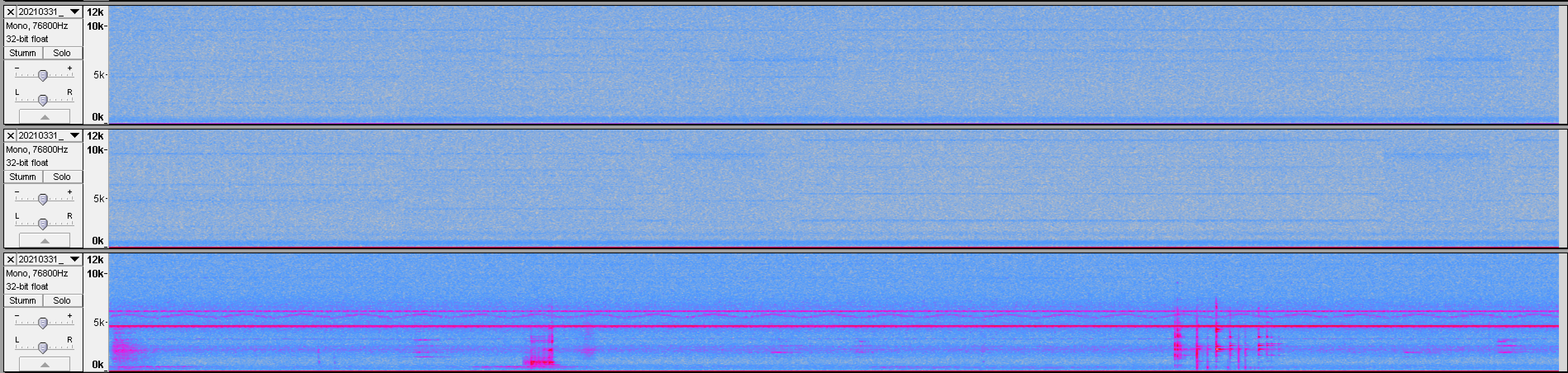

Lösungsvorschläge: 1. Akustische Störung, den batteriebetriebenen "Recorder" komplett in Watte verpacken, Steinwolle, etc. - prüfen, ob Signal leiser als vorher. 2. Störverkopplung über gemeinsame, verbrummte Versorgung analog/digital-Teil. Switching-Voltage-Regulator "on board"? 3. Eingraben. Staubdicht und wasserfesr verpackt dürfte der Recorder einen halben Meter tief in weichem Erdreich "nichts" hören. 4. Aliasing-Verzerrung. Rauf und runterrechnen, ob sich bei dem Konzept aus Abtasrate, delta-sigma oder flash oder seriellem A/D-Wandler konstante "Pfeifstellen" ergeben können. Persönlich tendiere ich zu 4. oder 2., einen weitreichenden Ultraschallton halte ich für eher unwahrscheinlich.

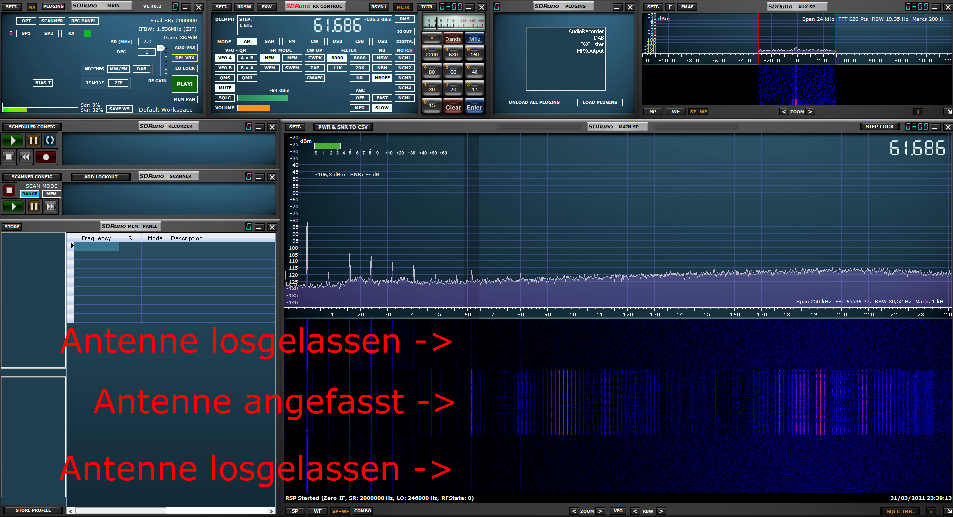

>Erwähnenswert ist in dem Zusammenhang vielleicht noch, dass auf dem >SDR-Spektrum gar keine Nutzsignale zu sehen sind, nicht mal die >eigentlich starken DCF77, DCF49 oder Rundfunksender. die mache ehr per elektromagnetisch statt schall

Hallo zusammen, vielen Dank für die vielfältigen Rückmeldungen und Anregungen. Besonders HildeK für die Anregungen zur Verstärkerschaltung. Den ~160kHz Hochpass hatte ich da so nicht vorgesehen, und auch der Rest ist sehr hilfreich! Auch Mikro kurzschliessen ist eine prima Idee - siehe 3 Spektrogramme anbei, aufgezeichnet innerhalb weniger Minuten am gleichen Ort (in der Wohnung): Oben: Eingang an C5 gegen GND kurzgeschlossen: Keine nennenswerten Störungen Mitte: Eingang an C5 offen: Keine nennenswerten Störungen Unten: Mikro wieder dran: Bekanntes Phänomen - heute besonders ausgeprägt, Auch Töne bei ~32kHz und ~24kHz sind zu sehen. Das ist für mich ein verwirrendes Ergebnis. Einerseits sagt es mit das die Schaltung selbst (ja, ein DC/DC Wandler ist dabei) wohl nicht die Ursache ist, siehe auch unten. Andererseits scheint das MEMS-Mikrofon beim "Aufsammeln" der Störungen die zentrale Rolle zu spielen!? ABER: Nochmal einen Schritt zurück: Mein FledermausDETEKTOR ist aus, Batterien sind draussen, auch die RTC-Batterie. SDRuno angeworfen und an die Antenne gefasst -> Wasserfalldiagramm im Anhang. -> Egal was nun meine Schaltung so anstellt wenn sie läuft, und welche Ultraschallquellen sonst so in meiner Gegend aktiv sind - hier sehe ich doch wohl eindeutig "Elektromagnetische Aktivität" auf (unter anderen) ca. 61kHz, 46kHz, 32kHz und 24kHz - recht genau dort wo sie an anderer Stelle mutmaßlich in ein kleines unschuldiges MEMS-Mikrofon einkoppeln? Ich werde mal sehen das ich das SDR an meinem Laptop zum Laufen bekomme, und dann runter vom Stuhl, die Gegend ein bisschen absuchen - wo wird es stärker, wo schwächer, etc... Weiterhin werde ich meine Schaltung "schalldicht" verpacken und testen was sie noch so "hört", und auch mal in Alufolie einwickeln. Weitere Ideen und Vorschläge, gerne auch zum angehängten Wasserfall-Diagramm nehme ich weiter gerne auf! Viele Grüße Andre

Wie hast du eigentlich Anti-Alias realisiert? Mit 768kHz Samplerate sollten oberhalb von 384kHz keine Signale mehr sein. Und deine Filter sind nur Tiefpass. Nach oben offen mit 10MHz OPs.

er hat schon recht, nur falsch ausgedrückt. Es gibt nur dir Koppelkondensatoren und die bilden Hochpässe. Ein Tiefpass als Anti- Aliasfilter fehlt.

Gunnar F. schrieb: > Es gibt nur dir Koppelkondensatoren und die bilden Hochpässe. Ein > Tiefpass als Anti- Aliasfilter fehlt. Ja, man kann einfach den Widerständen R4, R8, R12 einen Kondensator parallel schalten und schon hat man auch oben eine Bandbegrenzung. Bei den 10k passen z.B 100pF - 150pF.
auf jeden Fall richtig und es lohnt sich, die Filterkoeffizienten auf Butterworth einzustellen, sonst entsteht ein komisch welliger Frequenzgang.

Andre Z. schrieb: > -> Egal was nun meine Schaltung so anstellt wenn sie läuft, und welche > Ultraschallquellen sonst so in meiner Gegend aktiv sind - hier sehe ich > doch wohl eindeutig "Elektromagnetische Aktivität" auf (unter anderen) > ca. 61kHz, 46kHz, 32kHz und 24kHz - recht genau dort wo sie an anderer > Stelle mutmaßlich in ein kleines unschuldiges MEMS-Mikrofon einkoppeln? Machst Du Deine Tests im Freifeld oder im Labor bzw Wohnung? Wenn Du Steckerschaltnetzteile in der Nähe hast -- das sind typische Arbeitsfrequenzen. Die sieht man gestrahlt und leitungsgebunden, und man hört sie auch (so man denn den Frequenzbereich aufnehmen kann). Die Spulen vibrieren im Takt des Stromes, das nennt man Magnetostriktion. Wenn der Strom moduliert wird, im Schwachlastbetrieb, dann kann man diese Modulationsprodukte teilweise sogar mit dem Ohr hören. Die Netzteile zirpen dann wie Grillen.
