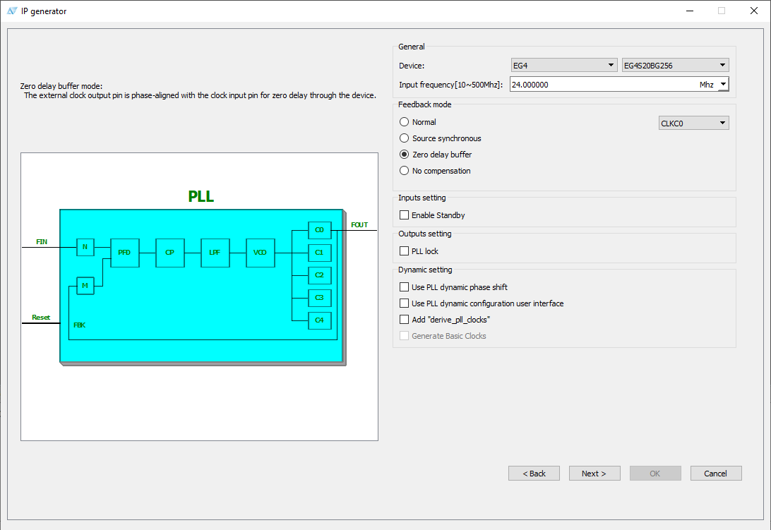

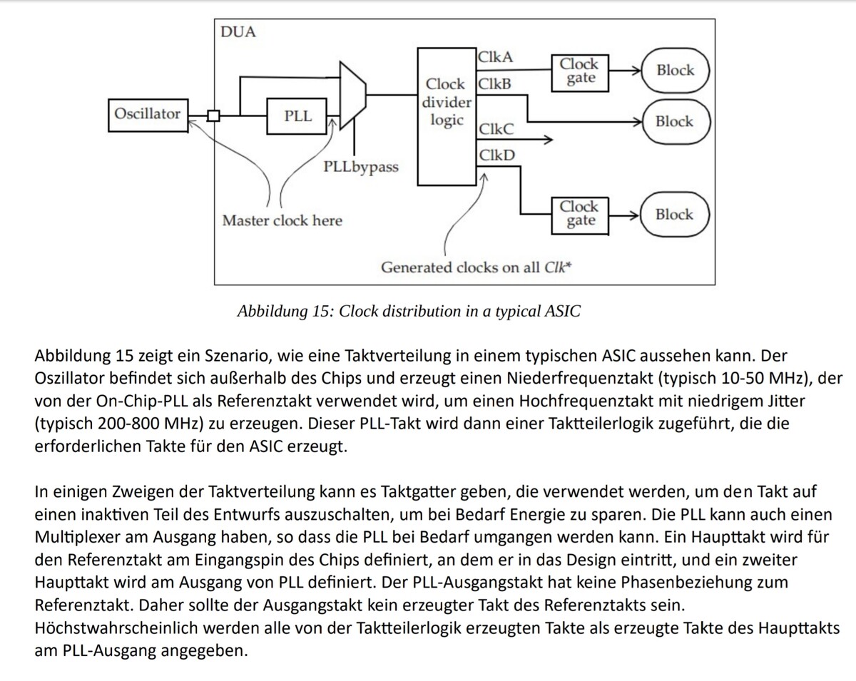

Hallo liebes Forum
Ich habe versucht mich in die Problematik der Timing Constraints
einzuarbeiten. Dabei ist auch schon eine kleine pdf-Doku entstanden.
Nun stehe ich jedoch vor der Frage, wie geht man mit einer weiteren PLL
die ihren Eingangstakt aus einer anderen PLL erhält im Design um. Vor
allem kann man da derive_pll_clocks nutzen?
Oder wie stellt man die erzeugten Takte der zweiten PLL zum Takt der
ersten PLL in Beziehung?
Kann ich die 840Mhz der ersten PLL als Master Takt definieren so dass
nicht mehr der i_CLK24 der Master ist?

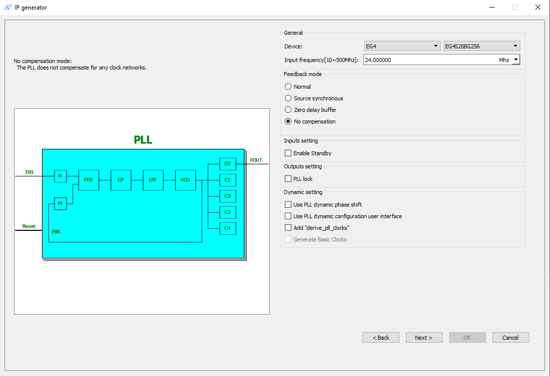

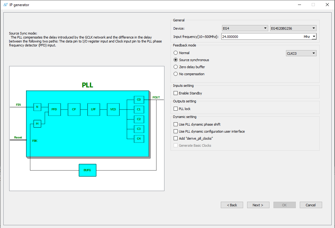

Gustl B. schrieb:
> Du könntest alle dre Takte in einer PLL erzeugen lassen. Du kannst aber
> auch wie gezeichnet die 40 MHz aus der einen PLL in die nächste
> hineinfüttern.
Das hat halt nicht wirklich geklappt.
Ich arbeite übrigens nicht mit Xilynx sondern mit TD (Tang Dynasty von
Anlogic). Die Toolchain ist ähnlich der von Intel - Quantus - oder wie
die heißt.
Der eingehende Takt in die zweite PLL wurde vom Net richtig erkannt.
Allerdings wurde von der Timing Analyse der Eingangstakt i_CLK24
(primary) dafür verwendet und eben dann auch die Folgetakte /
generierten Takte falsch berechnet.
Komisch, oder?
Dussel schrieb:
> Was meinst du mit Mastertakt?
So wie oben im Bild beschrieben. Stimmt denn das so?

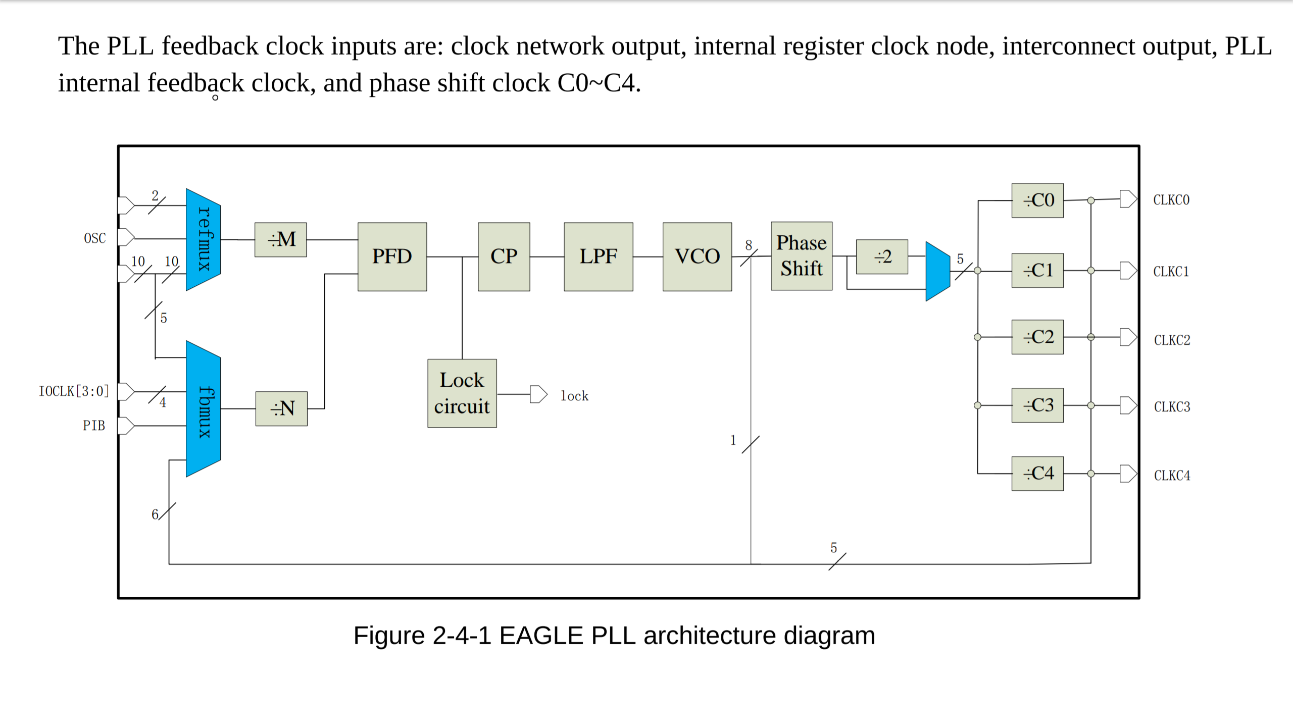

Dussel schrieb:
> Davon abgesehen würde mich interessieren, welches FPGA 840 MHz schafft.
Da hast du schon Recht, das ist der Feedback Takt der 1.PLL. Die FPGA
(Eagle20 EG4S20256) schafft nur 400Mhz im System und an den Pads. Aber
als Masterclock oder als Referenz aller abgeleiteten Clocks kann man
diesen doch verwenden, oder?

Steffen H. schrieb:
> Die FPGA (Eagle20 EG4S20256) schafft nur 400Mhz im System und an den
> Pads. Aber als Masterclock oder als Referenz aller abgeleiteten Clocks
> kann man diesen doch verwenden, oder?
Auch dieser Takt muss dann irgendwie durch das System geroutet werden.
Ist eben die Frage worauf sich die 400 MHz beziehen, sind das die
Taktleitungen oder die Logikzellen.
Du hast da aber auch keinen Vorteil wenn du mit den 480 MHz in eine
zweite PLL hineingingest. Dann ist deren Multiplikator eben 1. Das ist
der PLL recht egal.

OP #6643478
Dussel schrieb:
> So meine ich das. Ich schließe clk mit zum Beispiel 10 MHz an eine PLL
> an und generiere damit zum Beispiel clk_pll_x, clk_pll_y und clk_pll_z.
> Dann constraine ich clk mit period 100 ns und schreibe einmal
> derive_pll_clocks, was dann für alle drei generierten Takte gilt.
Ja, aber ich denke genau dann bezieht sich jede weitere Analyse des Skew
der Setup- und Holdzeiten auf genau diese 10Mhz Takt obwohl man die
nirgends weiter verwendet. Alle Abweichungen der Flanke von dem
Eingangstakt zum Ausgangstakt der PLL ist dann mit eingerechnet obwohl
die doch keinen interessiert. Deswegen ist es doch meiner Meinung nach
besser den schnellsten generierten Takt der PLL als **Master**
(generierter Takt) zu machen. Alle anderen Takte werden ja normalerweise
genau von diesem Takt abgeleitet, oder?

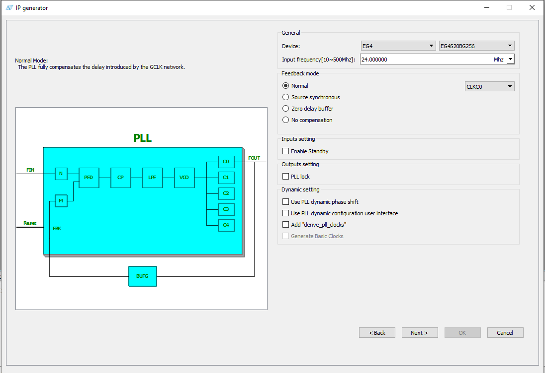

Gast #6644173
Fehlt da am Eingang nicht ein IBUFG?
Und warum wird der feedback mit einem Bufg geführt?
Und müsste man nicht die PLL 2 an ihrem eingang mit einem Ausgangh der
PLL füttern, der NICHT über einen BUFG läuft?
Ich habe das immer so, dass BUFG nur verwendet werden, wenn sie die
Schaltung treiben. Zwischen PLLs sowie PLL und ODDR kommt kein BUFG, die
meckert er immer an.
Gast #6644279
Entweder wir reden aneinander vorbei oder einer von uns versteht es
nicht richtig. Das kann durchaus auch ich sein, weil ich mich mit den
ganzen Constraints nicht vollkommen sicher fühle.
Steup- und Hold beziehen sich auf einen Takt. Wenn du
entity xy
  port( clk : in std_logic
schreibst, bezieht sich die Setup- und Hold-Analyse auf Takt clk, wenn
du
entity xy
  port( clk_pll_x : in std_logic
schreibst, bezieht sich die Analyse auf clk_pll_x. Woher clk oder
clk_pll_x kommt, ist egal. Wichtig sind nur die Eigenschaften des
jeweils eingehenden Taktes.
Wenn du irgendwelche äußeren Abhängigkeiten hast, ist es dagegen
wichtig, das Timing der internen Takte im Verhältnis zu den von außen
kommenden zu kennen. Dann sollte das aber auch nicht ignoriert werden.
Ich weiß halt nicht, was du mit Mastertakt meinst. Mir ist nicht
bekannt, dass es für Analyse oder Synthese sowas wie einen Mastertakt
gäbe.

So, da bin ich wieder.
Ja die PLL ist schon recht komisch. Ich verstehe die ganze Sache mit den
"LPF Capicator", "LPF Resistor", "IPC Current" usw. nicht. Ist ja auch
nicht näher beschrieben. Somit kann ich die verschiedenen Modi nur durch
den IP-Generator generieren lassen und mich darauf verlassen, dass
dieser das richtig macht.
Der BUFG zwischen Ausgang und Eingang Feedback wird in 3 Modi benutzt.
Nur in dem "NO COMPENSATION" Mode nicht.
Da ist dann der Feedback Eingang fest auf "0" gelegt.
Ich hab mal die verschiedenen Modi als Bild des IP und als Code oben in
den Bildern dargestellt.
> Anlogic). [...]FPGA (Eagle20 EG4S20256)
Danke für die Warnung an alle Vivado Nutzer hier. Die Diskussion hier
geht aber um einen anderen FPGA.
Steffen H. schrieb:
> In Abbildung 1 ist es erklärt. Und dann mal noch die PLL im Überblick.
Nein, ich sehe in diesen zwei Bildern keinen Hinweis darauf, dass der
840 MHz Takt (auf der der VCO läuft) aus der PLL hinaus geht und um die
PLL herum geführt wird. Der fbmux kann Ein-/Ausgangsclocks nutzen aber
auch direkt den internen VCO Takt.

> Doch, sehe ich schon so. Schau mal den Wizzard an und was er daraus
> macht - siehe oben.
> https://www.mikrocontroller.net/attachment/500177/PLL_2_NORMAL.v
OK, diese Bilder hatte ich überlesen. Sorry.
Trotzdem bin ich der Ansicht, das du für deine Anwendung keinen BUFG
haben solltest und der üblicherweise eingesetzte Mode der PLL hier "no
compensation" ist.
Dann sollte es auch klappen um aus 24 MHz deine gewünschten 40 MHz zu
machen (mit den von dir geschriebenen 480 MHz VCO Frequenz). Und dann
auch (hoffentlich) ohne zusätzliche Constraints so wie es bei anderen
Toolschains auch funktioniert.
