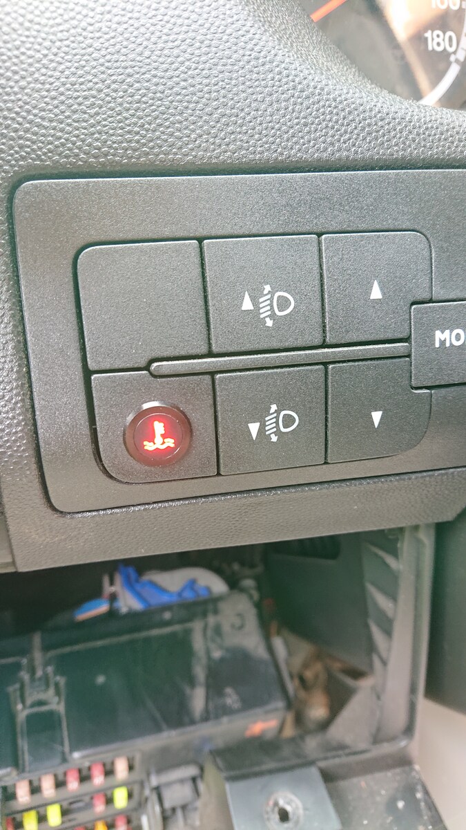

Ich habe folgendes Problem.
Ich habe mir im Ducato eineh Kühlmittelstands sensor verbaut
Dieser gibt auf der signalleitung eine Spannung aus sobald zu wenig
wasser im tank ist.
Durch diese Spannung soll eine led und ein summer im Innenraum aktiviert
werden.
Leider reicht die Spannung nicht aus da der sensor nur ein paar mA auf
der Signalleitung ausgibt.
Nun muss ich aus diesen paar mA signal 12v bekommen.
Was kann ich dazwischenklemmen das es funktioniert?
Eventuell ein Relais?
Vielleicht hat ja jemand eine Idee.

Für ein kleinen Summer sollte ein BC547 reichen. Schau mal in den
Artikel zu Transistoren, bei Emitterschaltung:
https://www.mikrocontroller.net/articles/Transistor#Emitterschaltung
Wenn es mehr Leistung sein muss mit dem Transistor dann ein Relais
schalten.

Marvin Schreiber schrieb:
> Genau 1 bis 3 mA gibt meiner auch aus.
> Was für einen transistor benötige ich?
Wenn der Sensor plus ausgibt, dann einen Basisvorwiderstand mit
4K7 bis 10K an einen BC 547 B oder besser C, der Emitter kommt auf
Masse (-) und an den Kollektor eine Led mit Vorwiderstand an Plus 12V,
ein mechanischer Summer ebenfalls an Kollektor gegen Plus 12V, parallel
dazu eine Freilaufdiode...
