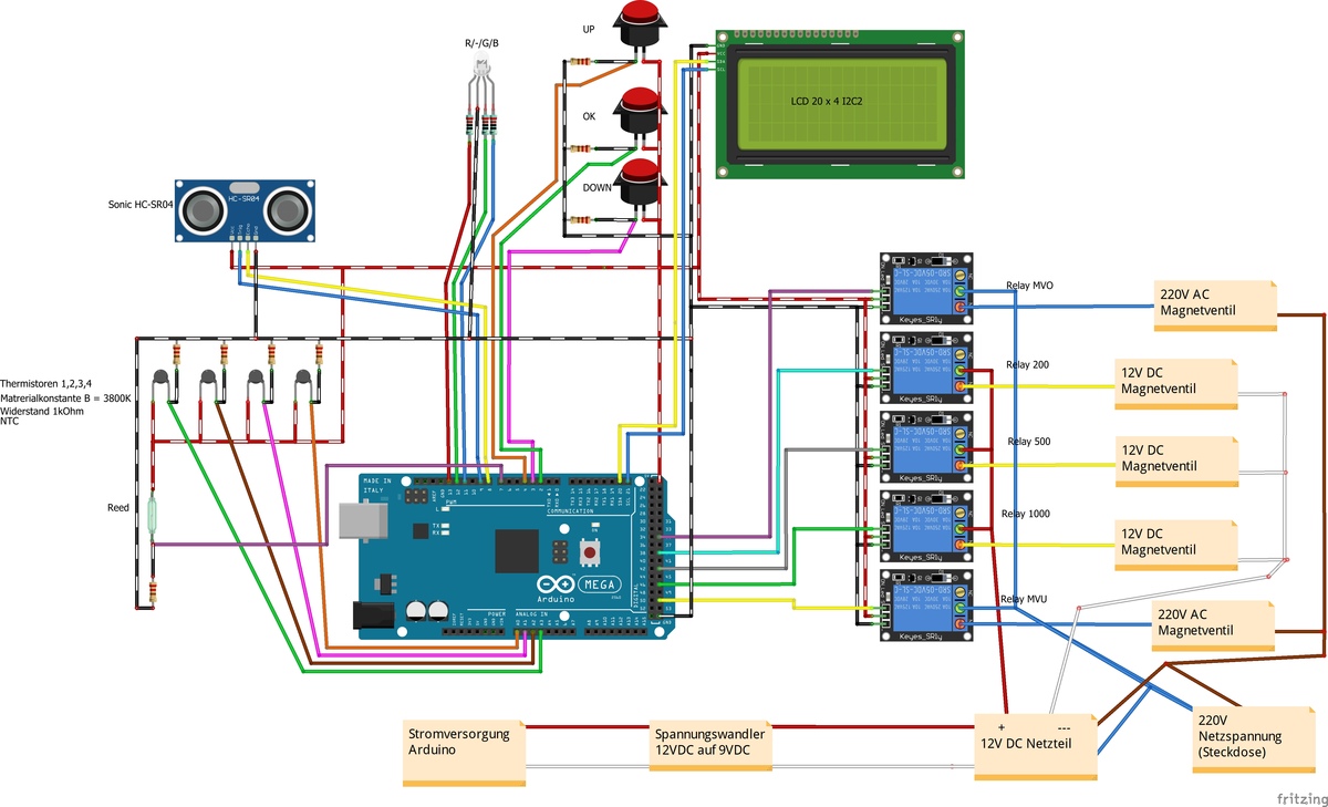

Ich bastle n einer Abfüllanlage, die mit Magnetventilen ausgestattet
ist. Der Schaltplan entspricht dem fertigen Aufbau, außer dass ich den
Not-Aus Knopf nicht eingezeichnet habe.
Solange nur der Arduino Strom bekommt funktioniert alles Tadellos.
Sobald Strom auf den 5 Relais und dem 12V Netzteil fließt geht auch noch
alles. Doch sobald ich die Magnetventile anschließe spinnt der Arduino
rum. er unterbricht das Programm, Schaltet sich selber an und aus.

von Michael B. (laberkopp)
Marius R. schrieb:
> Wie kann ich
> Magnetventile richtig entstören?
Tja, Elektronik ist eben nicht Lego - zusammenstecken und läuft -
sondern eine Ausbildung.
Deine Schaltrung hat ein EMV Problem, die Funken an den Relais stören
den Rest.
Funken kann man bei Gleichspannung mit einer Freilaufdiode klein halten,
bei Wechselspannung mit einem Snubber.
Aber auf jeden Fall gehört ein vernünftiger Aufbau dazu: Rückleitung des
Stroms parallel nahe an der Hinleitung (am besten Zwillingslitze
verdrillt), keine gemeinsame (Masse-)Leitung für unterschiedlich
geschaltete Verbraucher nutzen, Sternpunkte nahe an der Quelle von denen
die Leitungen ausgehen.

von Marius R. (marricbass25)
Hallo Michael, danke für die schnelle Antwort :)
- wie kann ich die Masseleitungen von einander trennen? auch mit Dioden?
Es ist so, dass die Masseleitungen z.B für die 12V Ventile alle
zusammenlaufen und dann durch eine Steckdosenverbindung (in dem fall
eine spezielle form des XLR-steckers) zu den Verbrauchern führt. also
die 3 Pins sind die Ventile 1, 2 und 3; und die Masse ist auf dem
ursprünglichen Erdungsring.
- kann ich da überhaupt die Masse von einander getrennt halten oder muss
eine andere Anschlussmöglichkeit mit mehr Pins her?
Liebe Grüße, Marius

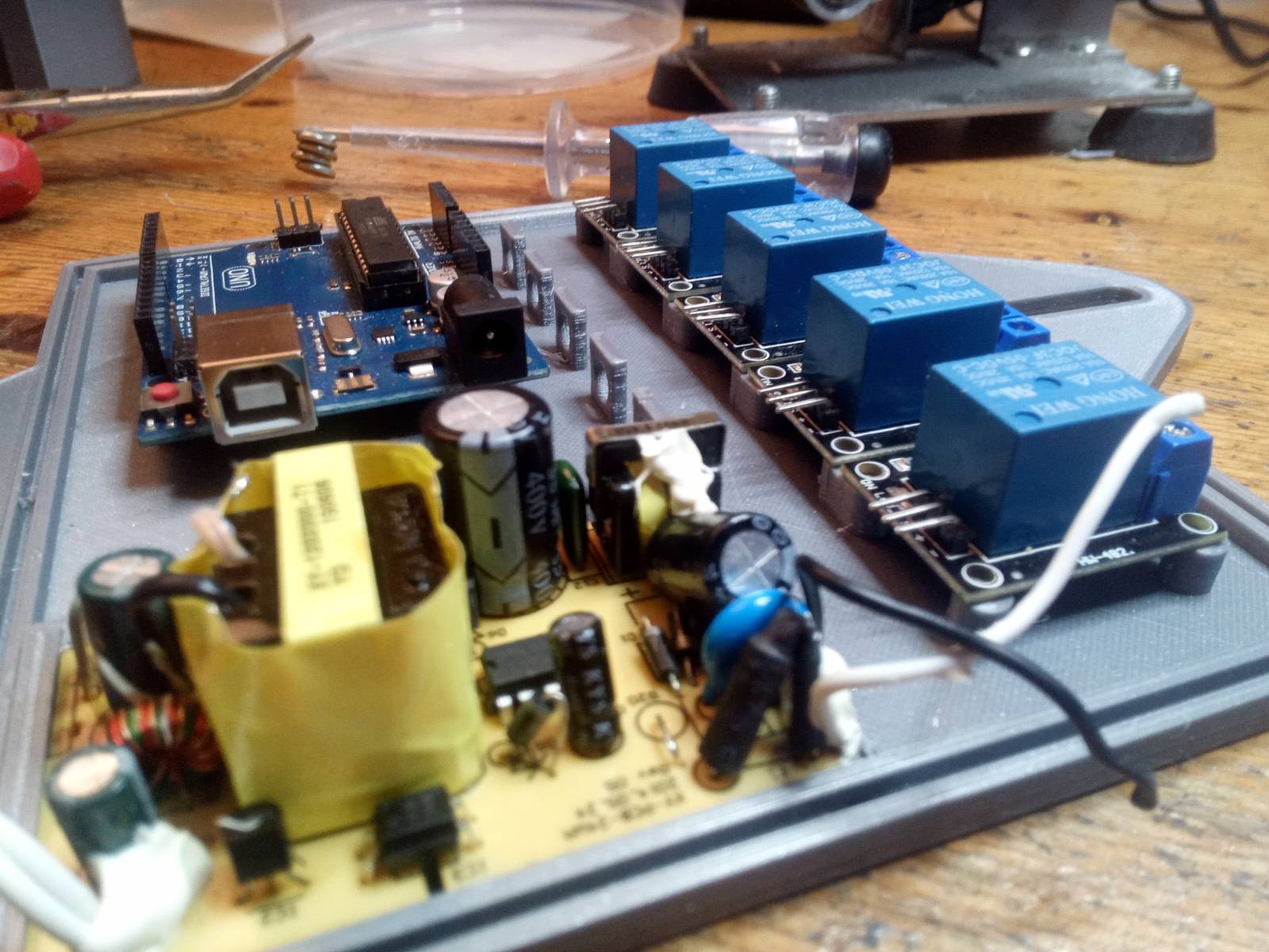

Im Anhang ist das Datenblatt zu meinen verwendeten Relais.
ich habe keine extra Code-zeile für die relais eingeführt, da ich nur
die N/O funktion benötige. Sie schalten ja tadellos.
Und sie sind fest verbaut. Siehe Bild :)
 Liebe Grüße, Marius

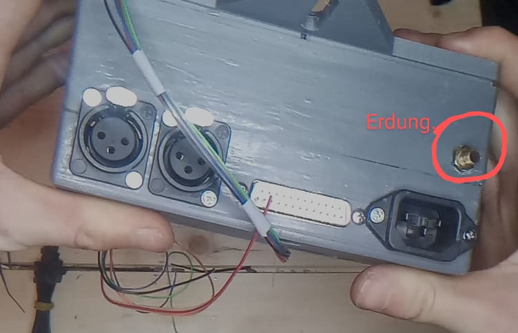

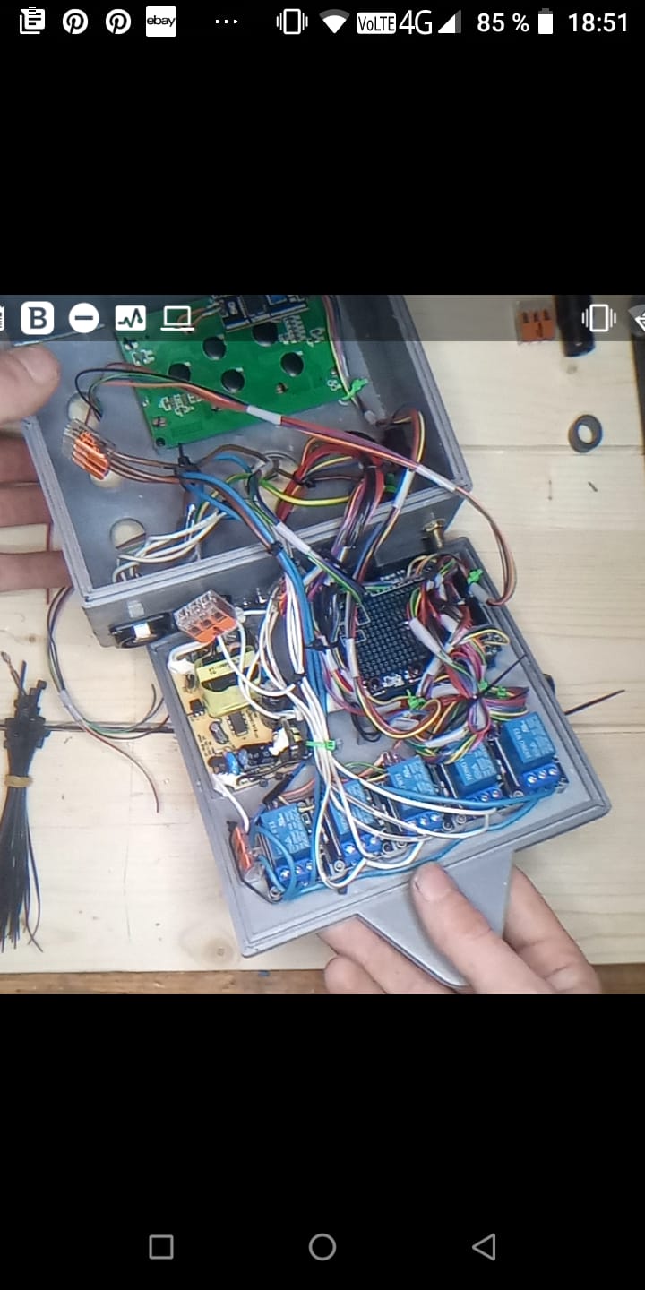

Im Anhang die Bilder zeigen die bisherige Verkabelung ohne die; wie ich
heute erfahren habe notwendigen Veränderungen, und die
Anschlussmöglichkeiten.
Ich habe eine Kaltgerätebuchse integriert, und Erdung ist an allem
verbunden. Steuerkasten, Maschinengehäuse und an die 3 12V DC Ventile.
die 220V Ventile haben keinen erdungsanschluss. da müssten also die
2500V geprüften Relais ausreichen oder?
Liebe Grüße, Marius

Ich hätte bei der zusammengestopften Netz- und Kleinspannungsverkabelung
Kopfschmerzen.
Eleganterer Ansatz: Steuerung in ein Hutschienengehäuse, dazu ein
Hutschienen-Netzteil und ein paar Installationsrelais, die Du mit
Freilaufdioden versiehst.

von Heinz R. (heijz)
die Relais sind sicher genug so lange sie in einer in sich geschlossenen
Schaltung in ein Gehäuse eingebaut sind, die 5V nicht nach aussen
geführt werden
Aber wenn Du es sicherer machen willst:
- nimm Relais z.B. von Eltako für die Hutschiene
- oder verzichte kompeltt auf die 230V, alle Relais mit 12V
- als erstes würde ich das offene Netzteil austauschen
von Wolfgang (Gast)

Marius R. schrieb:
> Hier nochmal das Foto
Als schneller Testaufbau naja, aber Zugentlastung des Netzkabels?
Eigentlich habe ich Bauchschmerzen, sobald der Deckel zu ist oder eine
Schraube drin vagabundiert. Logik und Netzspannungen sollten man sauber
trennen und für später auch schön dauerhaft alles beschriften.

Das hab ich gemacht. Die Probleme kamen aber erst nach Schließen des
Steuerungskastens. Ich habe danach Die Netzleitungen via schraubklemmen
in den von den Steuerleitungen am entferntesten Pfad verlegt. Seitdem
sind die Abstürze nicht mehr so heftig. also vermute ich sehr stark dass
die Ursache die schlechtverlegten Netzleitungen- und/oder die fehlende
enstörung der Ventile ist. Soweit konnte ich den Fehler bisher
einkreisen. Und mit den Thermistoren war deshalb die Vermutung, da sie
als einzige Elemente im aufbau direkte Berührung zum ''Störer'' haben
Es läuft von JEDEM Verbraucher je eine Leitung zum Punkt von dem die
Spannung herkommt, dem Eingang, und nur dort sind sie alle in einem
grossen Sternpunkt verbunden.
Und die stromversorgende Leitung genau so direkt dazu parallel (ggf. mit
der Masseleitung verdrillt).
Marius R. schrieb:
> muss eine andere Anschlussmöglichkeit mit mehr Pins her?
Könnte sinnvoll sein.

Jedenfalls Habe ich nun intensive Fehlersuche betrieben. der Fehler
kommt eindeutig von der Induktionsspannung, Denn; Der Arduino stürzt
erst bei Unterbrechen der Stromversorgung der Magnetventile ab. Also
Dioden und Snubber verbauen..

von Hmmm (Gast)
Marius R. schrieb:
> STPS2H100 Schottkydioden, Vrrm = 100V  /  If (AV) = 2A
> für die 24V Magnetventile
Eine billige 1N4007 tut's auch.
