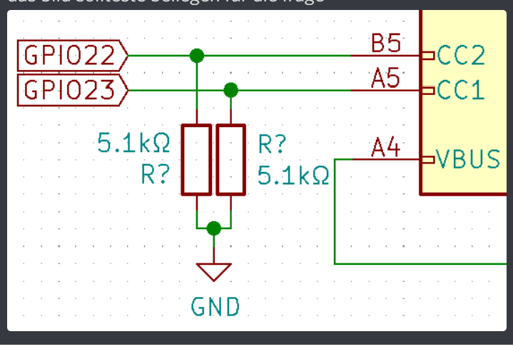

Ich hätte eine Frage zu USB-C.
Ich habe ein USB device auf einem Microcontroller realisiert und möchte
nun eine USB-C Buchse auf meinem PCB löten.
Dafür möchte ich aber auch erkennen, ob ein Host angeschlossen ist und
falls ja, ob dieser "Flipped" oder "Unflipped" das Kabel angeschlossen
hat und zudem wieviel Strom dieser maximal liefern kann.
Dafür habe ich mir gedacht, dass ich, wie im folgenden Bild zu sehen
ist, zwei gpios meines Microcontroller mit jeweils CC1 und CC2 verbinde
und dann die Spannung mit einem ADC auslese.
Jetzt zu meiner Frage:
Mein Microcontroller kann maximal 3.3v an den gpios vertragen und
deswegen wollte ich fragen, ob ich bei USB-C gefahr laufe, dass die
Spannung an den gpios über 3.3v steigt?
Hierbei hat mich unter anderem verunsichert, dass bei USB-C der Host
VCONN (für elektrisch markierte kabel) an CC2 oder CC1 angelegt wird und
die Spannung von VCONN ist ja 4.75 bis 5.5V.
