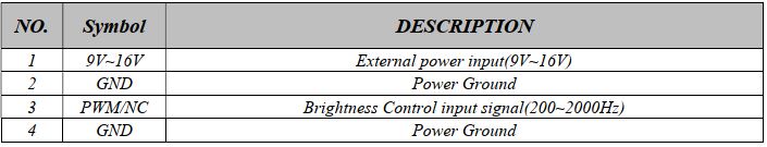

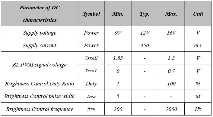

Hallo Leute,
ich bin noch nicht so erfahren mit Microcontroller aber direkt zum
Thema!
Im Anhang hab ich Bilder der Daten des Displays den ich benutzen
will.Dieser ist mit einem Raspberry Pi3 B+ verbunden. Betreiben tue ich
das ganze mit einem Lipo Akku und einem Adafruit PowerBoost 1000
Charger.
Nun zu meinem problem! Wie kann ich den Display betreiben? Direkt vom
Pi,akku oder über den PowerBooster? Ich habe noch ein paar step up
module rumfliegen die ich auf 12v boosten könnte.
Jedoch bin ich mit dem "PWM/NC Brightness Control input
signal(200~2000Hz)" Pin noch etwas überfordert. Kann man das nicht
einfach über die GPIO pins des Pi´s steuern?
Mfg Louis

Louis 1. schrieb:
> Wie kann ich den Display betreiben? Direkt vom Pi
Das PWM Signal darf direkt vom rPi kommen
> akku
Wenn es ein 12V Akku ist dessen Masse auch die Masse der rPi
Stromversorgung bildet: ja

Damit ist der Adafruit PowerBoost 1000
Charger gemeint. Ist eingentlich nur eine Modul zum Laden eines Akkus
und zum betreiben des Pi´s gedacht. Es hat allerdings noch ein paar 5v
Anschlüsse!
Der akku ist ein EREMIT Lithium Polymer LiPo Battery 4000 mAh 3.7 V 1S.
