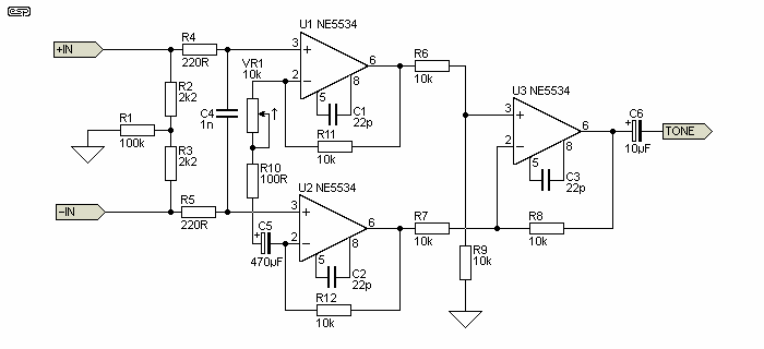

#6647549
Mampf F. schrieb:
> 1:1 Übertrager für Audio sind nicht unüblich.
Die gehören aber zu dem vorigen Jahrhundert. Heutige Mikrofone,
Mischpulte und Rekorder haben symmetrischen Ausgangs- und Eingangsstufen
ohne Trafo. Somit wird Übertragung auch von tiefsten Audiofrequenzen
ermöglicht. Ein Übertrager kann zwar ab und zu helfen, aber die
Verzerrungen eines Übertragers sind deutlich höher, als einer
symmetrischen Stufe ohne Trafo.
Deshalb versucht man heute bei allen Störungen zuerst die Möglichkeiten
ausnutzen, die eine symmetrische Verbindung geben kann. Erst wenn das
nicht genügt, kommt ein Trafo ins Spiel. Normalerweise braucht man für
z.B. 150 Meter Mikrofonkabel keine besonderen Maßnahmen wie Trafo usw.
Ein gutes Audioübertrager kann bis 200 € und mehr kosten. Auch deshalb
versucht man heute möglichst ohne Übertrager zu leben.

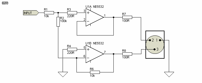

#6647559
Hans D. schrieb:
> wie eine Audioquelle (Fernseher, Musikanlage,
> Computer ...) mit einem aktiven Lautsprecher über ein Klinkenkabel
> verbunden wird (gilt ebenso für sonstige Media-/Signalverbindungen über
> Kabel).
Wo man wirklich eine qualitative Verbindung braucht, benutzt man
symmetrische Variante. Consumerelektronik macht man natürlich so einfach
wie nur möglich, deshalb asymmetrische Kabel. Es ist kaum zu erwarten,
daß man in ein Fernseher für 300 € einen Übertrager für 170 € einbauen
wird.
D.h. wenn Übertragungsqualität nicht ausreicht, kann man zuerst eine
symmetrische Ausgangsstufe z.B. in Fernseher und eine symmetrische
Eingangsstufe in Musikanlage einbauen.
P.S. R2 auf dem Bild 2 sollte natürlich nicht 100k sondern 10k sein.
