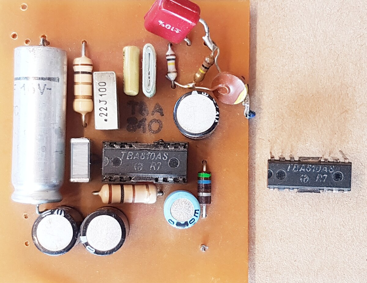

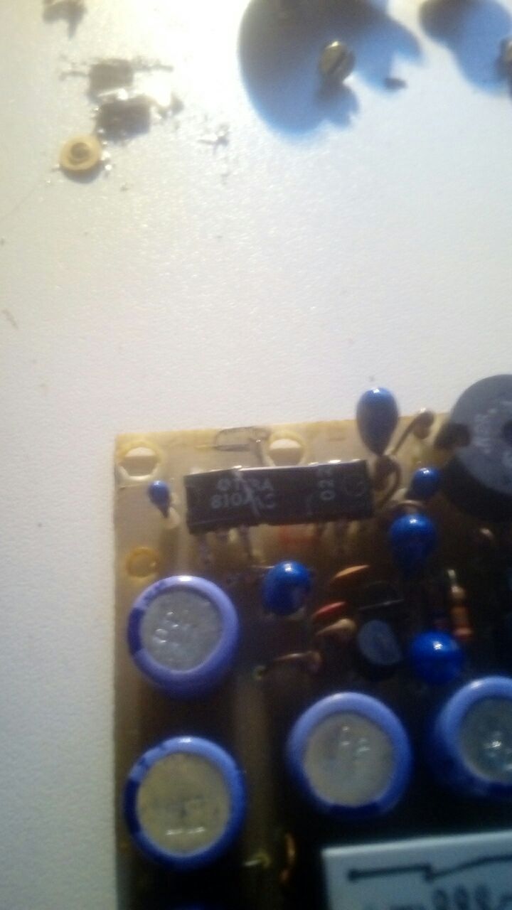

Ich habe hier ein kleines Problem bei meinem Funkgerät ist der IC
TBA810AS Kaputt gegangen jetzt weis ich aber nicht ob ich als ersatz ein
Monolithic IC oder audio Verstärker brauche.
Ich habe auch versucht anhand von Bildern einen IC zu finden der gleich
aussieht aber leider nichts gefunden.
Das Modul welches dabei betroffen ist wird als NF-Teil/Empfang IV
bezeichnet unter welchen man auch nicht sehr viel findet.

von Joerg F. (felge1966)
Da geht auch ein RFT A210D oder A210E (da müssen aber die Flügel passend
gebogen werden). Gibt's relativ günstig in der Bucht....
Gruss Jörg

Dein Foto ist eine Unverschämtheit, sowas kann man angucken, bevor man
es veröffentlicht.
In dem Gematsche erahne ich keine Anschraubfahnen, also wird es wohl
kein "AS" sein.
von Nico (Gast)
Ok danke für die Antworten dann werde ich mir den TBA810AS Amplifier
holen.
Ich habe selber auch gesucht und verglichen aber ich wollte eben
nummersicher gehen weil ich nicht riskieren möchte das noch mehr kaputt
geht.
von Georg A. (georga)
> kein "AS" sein.
Man sieht deswegen keine, weil mindestens die obere abgerissen scheint.
Die untere könnte sich evtl. hinter dem blauen Tantal verstecken, dann
wäre sie aber auch massakriert. Auf dem Chip auch AS. Das Fehlerbild mit
dem gesprungenen IC schafft man eigentlich auch nur mit dem AS, wo ein
angeschraubter Kühlkörper weggehebelt wird ;)

Vor dem Wechsel Platz schaffen für vernünftige Kühlung, das Thema darf
bei TBA 810/A 210 nicht vernachlässigt werden. Die Dinger haben zwar
thermische Abschaltung, aber "zuverlässig" geht anders. A 210 K hat
immer noch am besten "weggesteckt".

von Nico (Gast)
Der Chip ist aus dem Grund Kaputtgegangen da beim ausbau der Kühler noch
am Gehause angeschraubt wahr und dabei hat es den Chip in 3 Teile
Zerbrochen der Bügel ist noch am Kühler ich habe die Fragmente nur auf
dem Chip zur leichteren Identifizierung gelegt deswegen sieht es so aus
als hätte dieser keinen Bügel.

Warum reingefallen? Trotz Blau-Anlaufens haben die funktioniert - echte
Qualität ...

Der A210 war ein direkter Austauschtyp zum TBA810. Und manchmal auch
als solcher gestempelt. Uber die Gründe weißt du nix. Und HFO nicht. Und
ich auch nicht. Aber obige IC tragen das Logo vom Halbleiterwerk
Frankfurt/Oder (HFO). Ganz eindeutig.

Ich habe jetzt mal das Datenblatt des TBA810AS (noch von Telefunken)
heruntergeladen, um die Innenschaltung zu vergleichen. 100% identisch.
