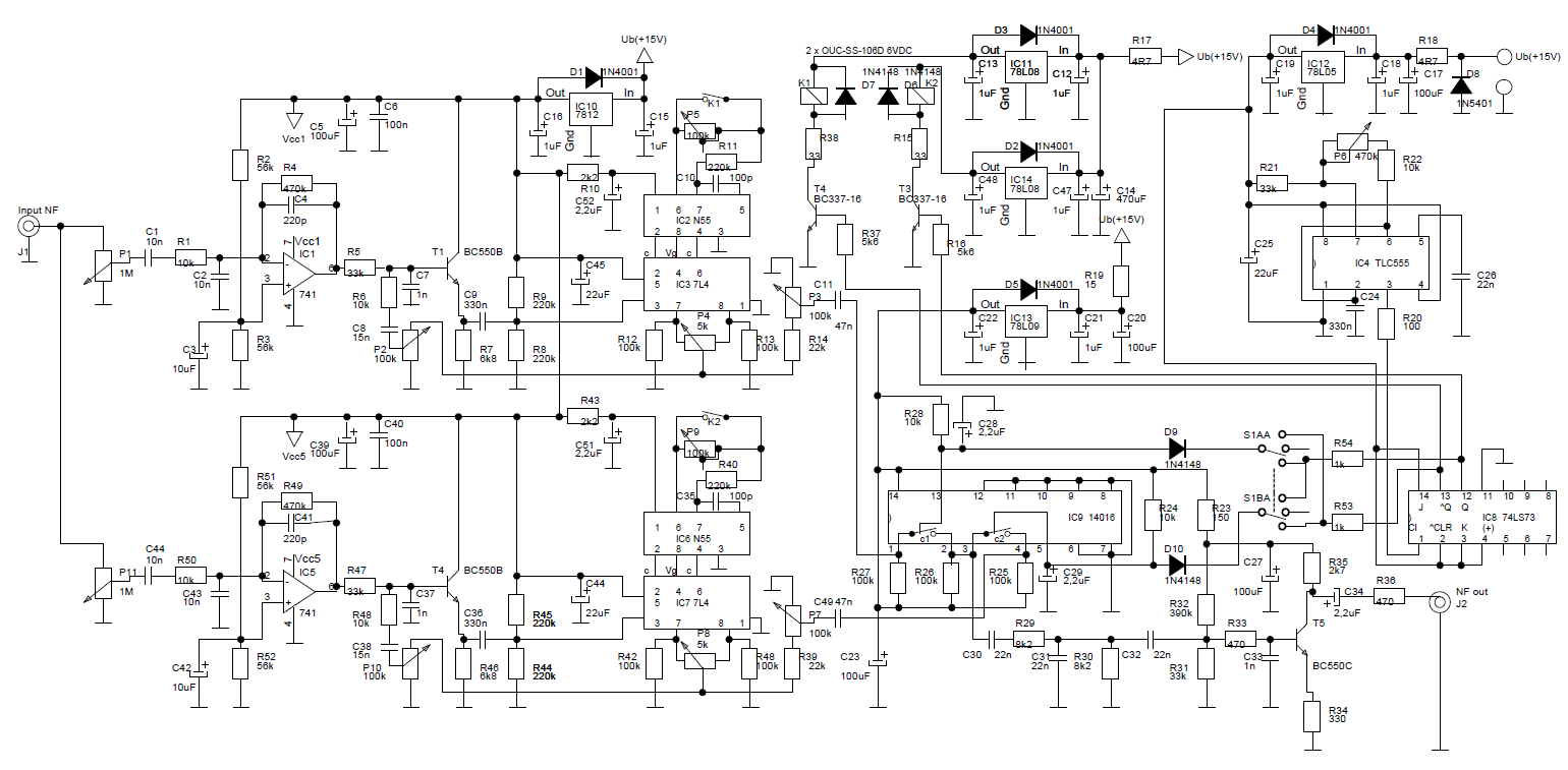

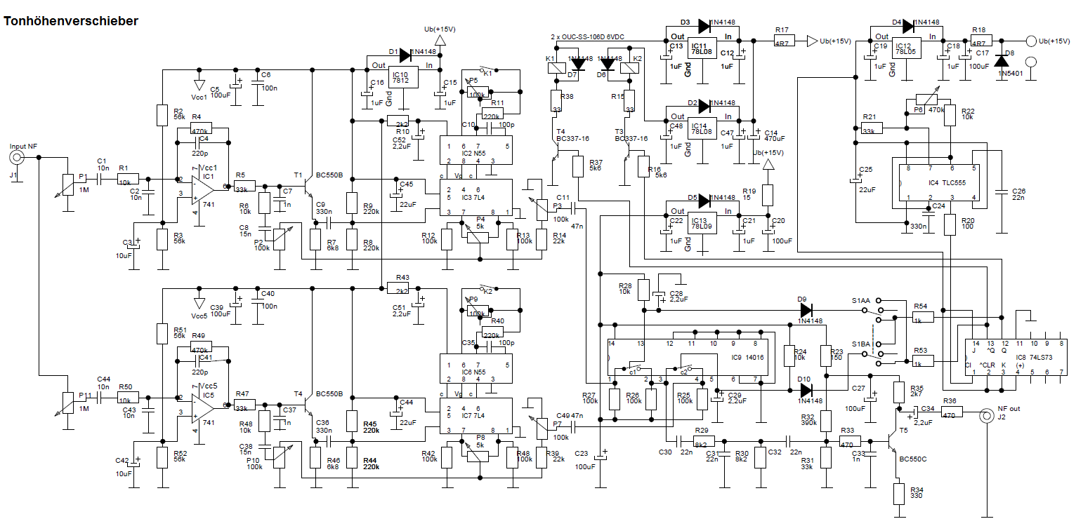

möchte heute den im Beitrag
Beitrag "Re: Frequenzbereich 15.000-25.000 Hz hörbar machen"
bereits angekündigten Analog-Tonhöhenverschieber kurz vorstellen.
Leider werden die verwendeten bucket brigades von Panasonic nicht mehr
hergestellt. Das sollte gleich vorweg gesagt werden.
Also gehört dies mehr in die Exoten-Ecke.
Kurzbeschreibung:

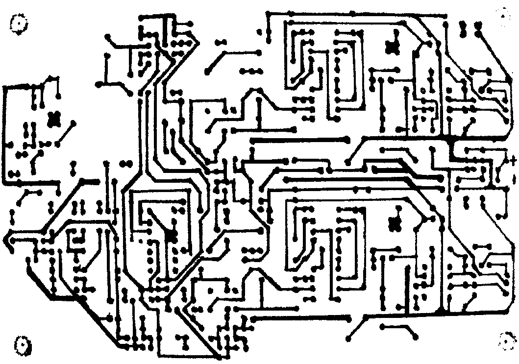

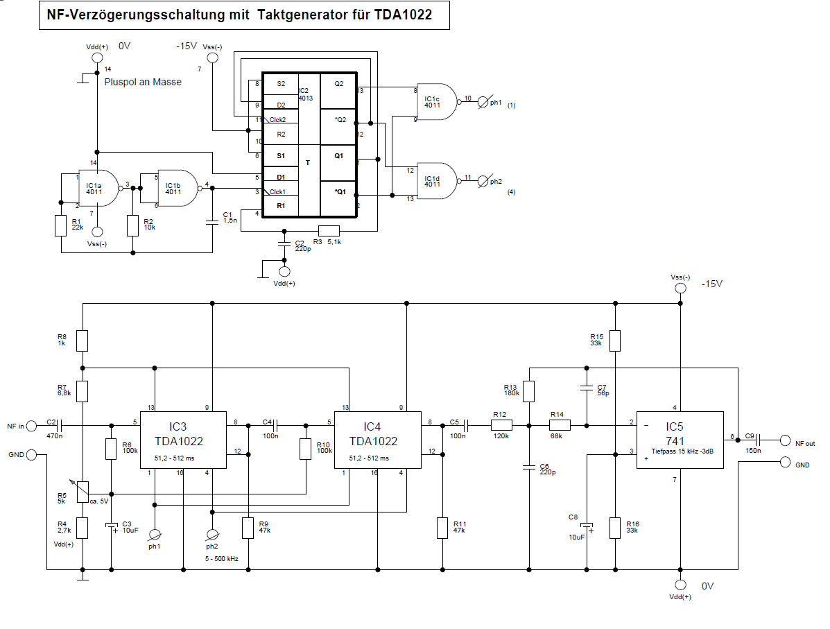

NF-Signal wird von zwei identisch aufgebauten Verstärkerstufen {IC1
(741), T1(BC550B) und IC5(741), T4 (BC550B)} vorgefiltert und verstärkt.
Es wird auf die Eimerkettenspeicher IC3, IC7 (Typ Panasonic 7L4) mit den
dazugehörigen Schiebetaktgeneratoren {IC2, IC6 (Typ N55)} weitergeleitet
und über Analogschalter IC9 (14016) alternierend mit Wechseltakt,
generiert von IC4 (TLC555) und FF IC8 (74LS73), nach weiterer Filterung
über die gemeinsame Ausgangspufferstufe T5 (BC550C) ausgekoppelt. Die
Analogschalter schalten abwechselnd zwischen den beiden
Eimerkettenspeicherausgängen synchron mit den Taktfrequenzumschaltern -
parallelgeschaltet zu P5 bzw. P9. Deren Kontakte werden von Relais K1
und K2 (Typ OUC-SS-106D-6VDC) über T3 (BC337-16) bzw. T4 (BC337-16) mit
dem Wechseltakt von den Q bzw. Qquer-Ausgängen des FF IC8 geschaltet.
Mit Schalter S1A/S1B kann zwischen den Modi der Verschiebung "höher" -
"beide" - "tiefer" umgeschaltet werden. Es wird mehr Wert als sonst
üblich auf Entkopplung der Speisespannungen untereinander und gegenüber
der Hauptspannungsquelle gelegt.
Die NF-Filterung ist auf Sprachspektrum und Unterdrückung der
Taktfrequenzen ausgerichtet.
Generell unschön ist die Verwendung von Relais zur Änderung der
Oszillatorfrequenzen. Diese takten mit ca. 5Hz und sind natürlich
irgendwann einmal verschlissen.
viel Spaß
ciao
gustav

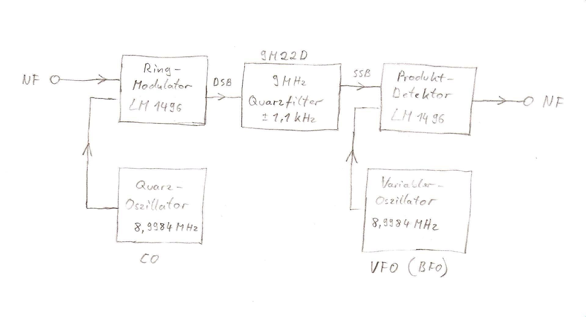

Ein Mischer verschiebt einen Frequenzbereich, der teilt nicht.
von Karl B. (gustav)
danke für das Interesse,
W.A. schrieb:
> vorticon schrieb:
>> Irgendwie waere es doch viel einfacher, mit einem Mischer (Gilbertzelle
>> o.a.) den gewuenschten Frequenzbereich herunterzumischen, oder nicht?
Peter R. schrieb:
> Beim Mischverfahren entstehen mehrere ungewollte Signale
den "S042P-Spektrumsumkehrer gibt#s auch.

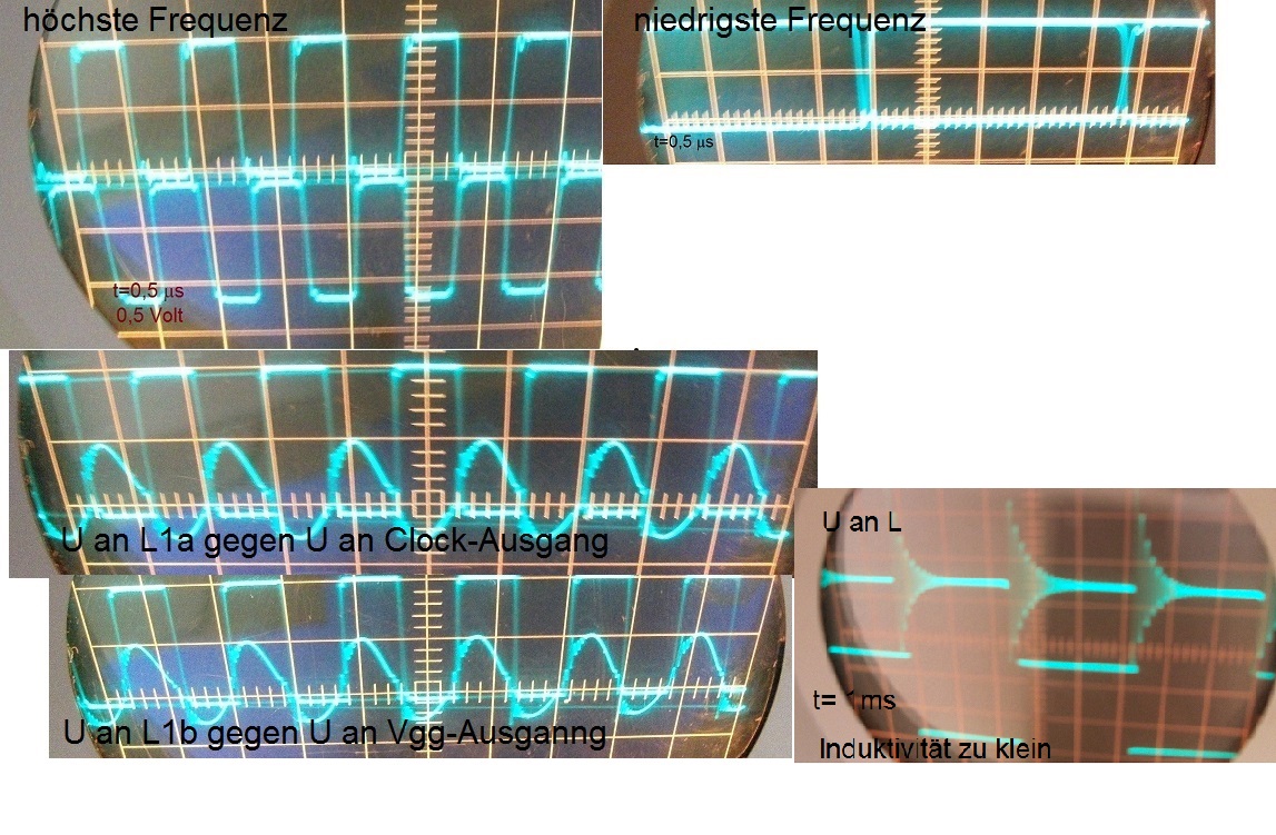

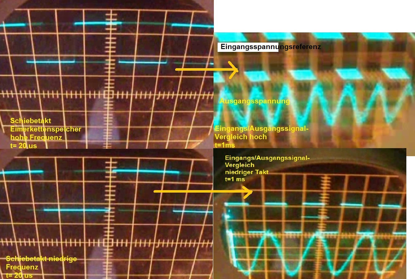

Heute noch ein paar Oszillogramme, wenn's beliebt.
Als Audio-Signalquelle wird das Oszi-Tastkopf-Testsignal (ca. 500Hz
Rechteck) verwendet, erscheint als "Referenz" für die Triggerung auf
Kanal A. In Wirklichkeit wird durch ein RC-Glied am Eingang das Ganze
versinust, so dass das Ausgangssignal auch ein Sinus rauskommt und kein
Rechteck.
Die Frequenz wird echt niedriger oder höher, und zwar gilt das für alle
Frequenzen im Übertragungsbereich in den richtigen
Frequenzverhältnissen.
Die Umschaltfrequenz vom Timer liegt dann be ca. 7,7 Hz, die dann vom FF
nochmals halbiert wird.
Es wird also in einen Eimerkettenspeicher mit niedriger Taktrate
eingelesen, simultan in den anderen mit höherer Taktrate. Dann wird
synchron dazu immer am Ausgang auf die Seite geschaltet, die gerade die
entgegengesetzte Taktrate hat.
So bekommt man immer dieselbe Tonlage versetzt. Entweder nach oben, oder
nach unten, oder garnicht, wenn Signal direkt durchgeschleift wird. Oder
drei Frequenzlagen, je nachdem, wo die Signale abgegriffen und
zusammengeführt werden.
ciao
gustav
vorticon schrieb:
> Mich wuerde interessieren, wie sich das
> anhoert.
schon mal zum Beispiel bei Fernsehreportagen gehört, wo die
Interviewpartner an ihrer Stimme nicht erkannt werden wollen.
Früher hörte man das öfter im Fernsehen.
Nachdem sich aber herumgesprochen hatte, dass auf umgekehrtem Wege die
tatsächliche Stimmlage und Charakteristik eines derartig "gescrambelten"
O-Tones wiederhergestellt werden kann, geht man nun verstärkt wieder
dazu über, zum Schutze der Interviewpartneridentität die Texte von einem
Radio-/Fernseh-Sprecher nachsynchronisieren zu lassen. Das nur nebenbei.
vorticon schrieb:
> dann ist immer NF-Signal
> einer halben Pulsdauer schon durch die Eimerkette durch, bevor
> umgeschaltet wird, d.h. die Haelfte des Eingangssignals geht verloren.
OK, das war ja auch meine Überlegung.

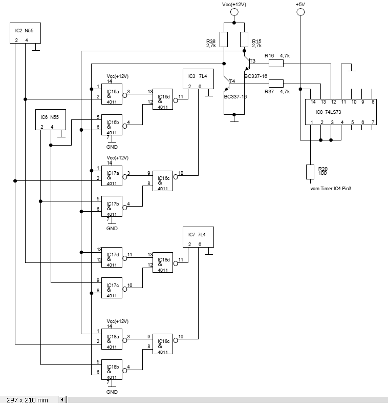

Meinte, das mit den zwei "identischen" Eimerkettenspeichern lösen zu
können. Beide bekommen dasselbe NF-Signal angeboten.
Zum Zeitpunkt t=0 haben beide dieselbe Schiebetaktfrequenz. Dieses
Ausgangssignal wird "verworfen".
Dann, sagen wir 'mal zum Zeitpunkt t=1 sprechen die Relais an und sorgen
dafür, dass K1 und K2 immer invertiert zueinander verschiedene
Taktfrequenzen bei den Schieberegistern erzeugen.
Signal wird also mit zwei unterschiedlichen Durchlaufzeiten simultan
verarbeitet. Am Ausgang greife ich eines von beiden Signalen ab.
Dann, zum späteren Zeitpunkt (t=3) umgeschaltet, hört man sogar noch die
Differenz zum "langsam" eingelesenen und zusätzlich "schneller"
ausgelesenen Signal.
Jetzt erst funktioniert es so wie es sein soll.
Durch die Wahl der Umschaltfrequenz wird die Sache dann noch
"optimiert". Man richtet sich also nicht nach der gesamten, maximal
möglichen Speicherkapazität der Eimerkettenspeicher, sondern arbeitet
fortlaufend zufällig.
Speicher mit ca. 1000 ms Verzögerung wären aber IMHO zu bevorzugen.
(Koppelt man den Ausgang wieder auf den Eingang, bekommt man u. U. sogar
einen "Space"-Echo-Effekt. Das ist hier aber nicht erwünscht.)
Wollte noch fortlaufend oszillografieren, bekomme aber kein stehendes
Bild zustande, da sich ja ständig die Ausgangsfrequenz verändert.
Es sind natürlich Umschaltspitzen auf dem Signal, die aber durch die
RC-Filterkette vor dem Ausgangstransistor relativ gut unterdrückt
werden.

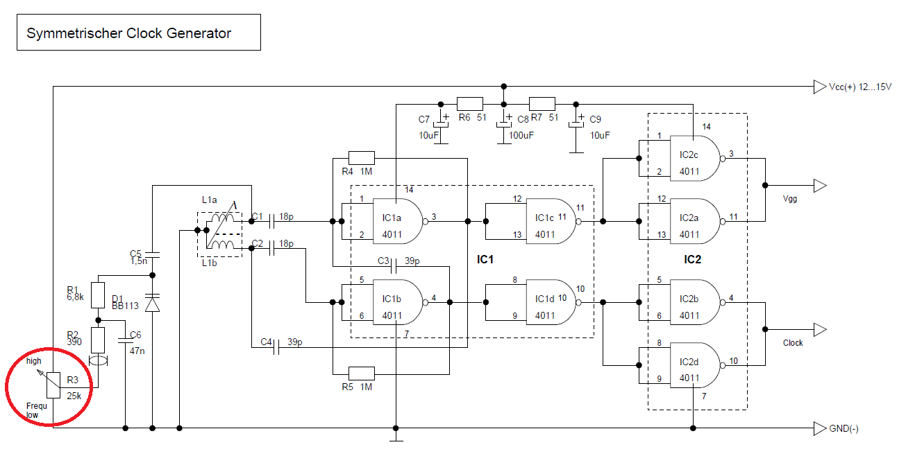

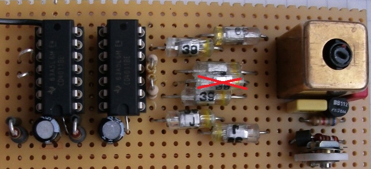

Die Sache mit den Relais finde ich sowas von ätzend, habe aber damals
keine bessere Idee gehabt. Die Taktfrequenzerzeugung muss ja symmetrisch
erfolgen.  Vielleicht noch eine andere Idee mit Kapazitätsdioden oder
Optokoppler.
Die frequenzbestimmenden Bauteile sollten aber nichts mit der Vcc oder
Masse zu tun haben, sonst klappt's nicht.
Ein VDR-Widerstand mit LED ? - 'mal schauen. Jedenfalls ist der Punkt
absolut verbesserungserheischend.
Bevor man sich da aber weiter hinein vertieft, nur um den Effekt zu
erzeugen, sollte man überlegen, ob sich der Nachbau lohnte, zumal da
diese Eimerkettenspeicher zum grossen Teil nicht mehr auf dem Markt
sind.
Heute kann zugegebenermaßen fast jede preiswerte PC-Soundkarte
quasi-simultan diesen Effekt viel besser und sauberer erzeugen.
Aber: Man braucht halt einen PC. Wüsste nicht, wie man z.B. eine
X-Fi-Soundkarte in ein Notebook einbauen könnte.
Ein kleineres Kästchen für mobilen "Batteriebetrieb" war die
ursprüngliche Idee.
viel Spaß
ciao
gustav

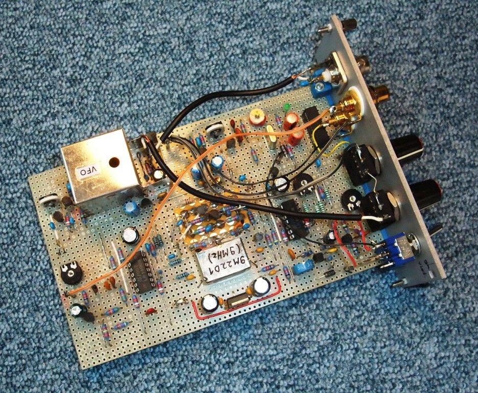

Demnächst noch den Spektrumsverdreher mit dem S042P.
Dessen Schaltplan steht ganz oben auf der Agenda der "abzumalenden"
Pläne.
Signal geht ja trotzdem verloren - einfache Ueberlegung:
Wenn du 1s Signaldauer um den Faktor 2 verlaengerst, dauert das ganze
2s. Entweder brauchst du zum Auslesen doppelt so viel Zeit wie zum
Einlesen, oder - wenn das ganze endlos laufen soll - musst du die
Haelfte wegschmeissen. In der Phase, wenn die Eimerkette mit doppelter
Frequenz laeuft, ist bis zum Umschalten die Haelfte dessen was reingeht
schon wieder hinten rausgepurzelt. Umgekehrt, beim Beschleunigen des
Signals, muesstest du Totzeiten einbauen, damit sich nicht erhoehte und
normale Geschwindigkeit vermischen. Oder hab ich das falsch verstanden?
Fuer die Taktsignale wuerde ich eher zwei Oszillatoren mit konstanter
Frequenz nehmen, und deren Ausgangssignale mit Analogschaltern (4016)
auf den entsprechenden Takteingang legen - dann hast du keine Probleme
mit dem Gleichlauf der 555.

Das ist vielleicht machbar, aber etwas anderes steht im Vordergrund:
Die Änderung der Eimerkettenspeicher Taktfrequenzen:
Wie schaltet man einen HF-Oszillator möglichst scharf zwischen zwei
Frequenzen um mit massepotenzialfreien Möglichkeiten. Die
Eimerkettenspeicher benötigen ein komplementäres Taktsignal Cl+ Cl-.
Der NE55 ist übrigens kein NE555. Der produziert die symmetrischen
Taktsignale. (Auch wenn das im Radiomuseum IMHO falsch angegeben ist
http://www.radiomuseum.org/tubes/tube_7l4.html.)

Ja, so hatte ich früher auch gedacht.
Ein Ringmodulator alleine reicht da aber keineswegs.
Das Prinzip in etwa:
1) Filterung der NF auf schmalbandiges Spektrum (350-3500 Hz)
2) Pegellimiter
3) Modulation 455 kHz mit NF-Spektrum
4) Filter auf oberes Seitenband rein
5) Filter auf 452 kHz unteres Seitenband raus
6) Modulation der 452kHz mit 455kHz
Ergebnis: das 3-kHz-Spektrum ist spiegelverkehrt in der NF
Das Ganze mal zwei. Am Ende wieder NF in Normallage mit dem gewünschten
Versatz.
Aber immer noch nicht in den richtigen Frequenzbeziehungen. Stichwort
Intro-Musik von Fernsehserie "Tatort".
Es muss dann noch eine "Spiegelungsachse" in der NF definiert werden,
Da ist man nicht mehr ganz wahlfrei. Bei 4 kHz geht's ganz gut, ab 2,5
kHz
kommt man an die Grenze.
Die "Spiegelungsachse" gibt die Frequenz an, bei der nach
vorangegangener "Kehrlage" wieder die "Normallage", allerdings um den
Frequenzbetrag nach oben versetzt, heruntermoduliert wird.
Deshalb muss man filtern, was das Zeug hält, und braucht
Übertragungswege, die nicht selber noch durch Klirren oder
"Nichtlinearitäten" Harmonische erzeugen, die dann wiederum in Kehr- und
Normallage auftreten.
Das Digitale ist da insgesamt gesehen wohl haushoch überlegen.

die endlich aufgestöberte Applikations-Schaltung mit dem TDA1022 bringt
zwar etwas mehr Licht in die Schaltungstechnik. So ist hier ein
geeigneter symmetrischer Taktgenerator diskret aufgebaut.
Es ist aber noch die Hürde mit der "umgedrehten" Betriebsspannung zu
nehmen. Entweder alle NF-Bezugspunkte auf Pluspol der
Versorgungsspannung, oder....
Die obige vorgestellte Schaltung arbeitet ja mit Minus an Masse und Plus
Vcc.
Muß mir da noch 'was einfallen lassen.

Das ist aber nicht das eigentliche Austauschargument:
Es sollten beide Hochfrequenzsignalgeneratoren präzise synchnron mit
Flanken alternierend geschaltet werden.
Ob nun mit Eimerkettenspeichern oder mit dem HT Holtek IC mit A/D RAM
D/A
Umwandlung und so weiter gearbeitet wird, man hat immer das Prob. mit
dem VCO. (Dieser könnte aber von außen "übersteuert" werden.)
Arbeite noch dran. Werde demnächst davon berichten, wie nun die
elegantere Lösung aussieht. Nur so viel nun zunächst zu meiner
Überlegung:
Zwei Schwingungserzeuger mit unterschiedlichen Frequenzen. Diese
Taktsignale mit Gatterlogik "alternierend" synchron mit den
Analogschaltern für die NF auf die beiden Verzögerungsbausteine geben.
(Nicht - wie bislang - zwei völlig unabhängige Taktgeneratoren (ICs
N55).)
bis bald
ciao
gustav

habe die besagte Applikations-Schaltung aufgebaut und oszillografiert.
Dabei kommt heraus, dass der Duty-Cycle bei der angegebenen
Dimensionierung nicht stimmt. Erst bei C2 über 560 pF kommt es überhaupt
zu Ausgangssignalen am letzten Gatter.
Die Ausgangsfrequenz ist so oder so FOsz/halbe. Das erste D-FF könnte
man sich also einsparen und direkt Oszillatorausgang auf Pin 11 (Clock2)
legen.
Reinhard S. schrieb:
> Ginge das nicht viel einfacher und
> genauer, wenn man es sampelt und digital macht?
Ja.
https://www.conrad.de/de/stimmenverzerrer-bausatz-velleman-mk171-9-vdc-190883.html
Trotzdem noch ein Versuch....
Bleibe also dran und berichte demnächst wie es weitergegangen ist.
(Versuche es 'mal mit einem Hartley-Oszillator mit L und C
vollsymmetrisch und erzeuge die Symmetrie nicht durch FFs hinterher.)
Bis bald
ciao
gustav
möchte hier nun Überwindung der ersten grossen Hürde bei der
Aufgabenstellung vorstellen:
"Oszillator mit symmetrischen Ausgängen und kontinuierliche
Frequenzeinstellung mit Hilfe massebezogener Bauteile (ohne Relais)"
Die (laut Wiki) "verbotene" Schaltung (mit IC1) macht sich die
"analogen" Eigenschaften von CMOS-Gattern der 4011-er Serie zunutze.
(Wobei zugegebenermaßen stärkere Exemplarsteuungen entsprechend
ausgeglichen werden sollten.)
Das zweite IC hat lediglich die Aufgabe, als "Leistungspuffer" zu
fungieren. Dass man dazu Eingänge und Ausgänge mehrerer Gatter
parallelschalten kann, war mir auch neu, es funktioniert aber ohne
Probs.
Ist die Induktivität zu klein gewählt, kann damit keine externe
Frequenzeinstellung (mit Drehko oder Varikap) vorgenommen werden, es
werden lediglich gedämpfte Schwingungen ausgeführt. Siehe Bild.
Hier liegt die Frequenz im 10-kHz-Bereich.
Wird eine entsprechende Induktivität ausgewählt, schwingt der Eingang
nahezu "harmonisch" sinusförmig, und es läßt sich per Kapazitätsdiode
ein Frequenzbereich über ca. eineinhalb Oktaven einstellen. Die
Frequenzen liegen dann im 1-MHz-Bereich.
Beim Bild der niedrigsten Frequenz wurden die beiden Oszillogramme
bewusst zusammengeschoben, um die Symmetrie besser zu verdeutlichen.
Diese ist über den gesamten Frequenzbereich ausreichend gut.
Das heißt, beide Ausgänge stehen stets im Phasenversatz 180° zueinander
und haben Tastverhältnis 1:1.
Da die Frequenzeinstellung über Kapazitätsdioden jetzt "massebezogen"
ist, dürfte die weitere Ansteuerung mit Transistoren zum Beispiel nun
nicht mehr schwer fallen.
ciao
gustav
P.S.: Die Kapazitätsdiode ist eine BB112 - sorry - falsch eingezeichnet
Da für C1 und C2 keine 18p Konds. zur Verfügung standen, wurden 2 39-er
in Reihe geschaltet.
noch ein Nachtrag.
Man kann den Eindruck gewinnen, dass die Symmetrie der Rechtecksignale
doch nicht stimmt. Das sind Oszi-Artefakte:
Die beiden Strahlen des Oszis sind nicht richtig justiert.  Der
Versatzfehler tritt bei allen Ablenkzeiten auf und ist mehr oder weniger
konstant. OK. R409 könnte nachjustiert werden. Lasse den aber lieber
zunächst unangetastet, da vermurkst man sich vielleicht mehr als einem
lieb ist. Zumal, da noch einiges mehr am Oszi zu bemängeln ist. X-Shift
z.B. wackelt bei Betätigung des Potis bedenklich. ...
ok.
Bitte um Nachsicht.
Jetzt kommt als nächstes die Signal-Verteil-Logik dran.
Werde weiter berichten.

von Dergute W. (derguteweka)
Moin,
Ich werf' mal noch den 4046 ins Rennen. Dessen VCO wird einen weiteren
Einstellbereich haben; wahrscheinlich kriegt man mittels des einen
Phasenvergleichers auch noch 2 halbwegs symmetrische Ausgaenge hin -
spaetestens mit einem zusaetzlichen Flipflop.
Dann brauchts keine so "boesen Bauteile" wie Spulen mit Anzapfung und
Varicaps...
Und wenn man gleich anruft und sofort bestellt, gibts voellig umsonst
und gratis noch eine 7V Zenerdiode in jedem 4046 :-)
Gruss
WK
ein anderer Ansatz.
Habe ja die beiden Takterzeuger (N55 - nicht NE555!) schon drin.
Die bessere Idee wäre, die symmetrischen Clock-Signale direkt
umzuschalten, und das ohne Relais.
Die Takterzeuger bleiben jetzt auf ihrer einmal gewählten, festen
Frequenz eingestellt, nur die Clock-Ausgänge werden wechselweise auf die
beiden Eimerkettenspeicher-Clock-Eingänge geschaltet.
Diese Option hatte ich zunächst verworfen, weil ich mich nicht traute,
an der Originalschaltung etwas zu manipulieren, bzw. die
Clocksignalpegel unbekannt waren.
Jetzt nur noch die tatsächlich geforderten Pegelverhältnisse für die
Clocksignale herausfinden und mit CMOS-Gattern (nicht Analogschalter)
schalten.
(Dann benötigt man den vorgestellten Extra-Generator nicht.
Der wäre dann zu weiteren Experimentierzwecken mit dem TDA1022
freigegeben.)
Bleibe dran.
ciao
gustav
P.S.:
Gruß auch an Gustav (Gast)
benvenuto
hier nun die Ansteuerlogik.
ciao
gustav
das Schaltbild enthielt noch gravierende Fehler. (Freilaufdioden falsch
herum eingezeichnet.)
Hier die korrigierte Version.
ciao
gustav

von (º°)·´¯`·.¸¸.·´¯`·.¸¸.·´¯`·.¸¸.·´¯`·.¸¸.·´¯`·.¸¸.· (Gast)
Ich hab meine TDA1022 mit einem Generator aus 4/4 4093 angesteuert.
Zwei Gatter realisierten einen Spannungs-Zeit-Umsetzer, die anderen
beiden ein flankengetriggertes FF. Die Ausgaenge gingen dann direkt
an den TDA1022. Irgendwelche Probleme sind mir damit nicht
aufgefallen.
Wenn Mann den Takt der TDA1022 moduliert, so fuer Chorus und Flanger,
muss der Takt zur Modulationsspannung eine 1/f-Charakteristik haben.
Nur dann ergibt sich die gewuenschte lineare Phasenmodulation.
Fuer einen Pitchshifter wuerde Mann 3 oder 4 von diesen Bloecken
nehmen, die Taktgeneratoren mit einem Saegezahn modulieren und
zwischen diesen Bloecken mit einem Analogmultiplexer umschalten.
Das damit geshiftete Signal ist zumindest unterbrechungsfrei.
Das das Ausgangssignal sich aus einzelnen "Chunks" zusammensetzt
bleibt aber noch hoerbar.
Ich hatte das damals nur mit 2 Bloecken probiert, der 3/4-phasige
Saegezahngenerator war mir dann doch zu kompliziert.
Da lueckt das Signal dann auf der Rueckflanke des Saegezahns
ein wenig.
Vielleicht probier ich dein Konzept mit meinen Schaltungen
auch mal aus.
> könnte man das Ergebnis mal anhören?
'tschuldigung, hatte den Thread nicht mehr auf dem Schirm.
Aber:
Heute Morgen NDR Info gegen 09:40 MESZ 'mal aufgenommen.
Zuerst in Richtung tiefere, dann in Richtung höhere Stimmlage
geschaltet.
OK. Das Ergebnis ist nicht gerade berauschend. (Hier wird noch mit den
"Klapper"-Relais gearbeitet. Die Schaltung ist noch nicht ganz auf den
neuesten Stand gebracht.)
Eine Taktoszillator-Shift lässt sich mit Kapazitätsdioden durchaus
realisieren. Also Relais raus. Allerdings nichts Genaues, trotzdem.
Für 'nen Gimmick reicht es aber vollauf.
ciao

Axel R. schrieb:
> (BTW: ich habe im mp3 NICHTS verstanden)
Hi, ich auch nicht...hatte das Radio aber an, so dass ich in etwa
wusste, worum es ging. (Das Tiefpassfilter ist zu "mumpfig".)
Zweiter Versuch ....(Na ja, viel besser auch nicht.)
Übrigens hat "neue" Taktgeneratorschaltung die Macke, dass es furchtbar
knackt.

von Ralf L. (ladesystemtech)
Hier ein Schaltungsbeispiel von einem Tonhöhenverschieber
(Frequenzversetzer) mit zwei LM1496 (fast nicht mehr erhältlich).
Vielleicht kann man die Schaltung auch so abwandeln, dass ein etwas
modernerer MC12002 verwendet werden kann?
An dieser Schaltung kann z.B. ein Mikrofonverstärker angeschlossen
werden und man kann dann seine eigene Stimme in eine Micky-Maus- oder
Monsterstimme verwandeln. Man kann auch ein Musikstück (mit Gesang)
mindestens eine Oktave höher oder niedriger abspielen ohne dass sich die
Abspielgeschwindigkeit ändert.
Der erste LM1496 arbeitet als Ringmodulator. Die Eingangsfrequenz wird
mit einem 8,9985 MHz Quarzoszillator gemischt. Die Summenfrequenz
(Doppelseitenbandsignal) wird mit einem möglichst schmalbandigen 9 MHz
Quarzfilter (1,1 kHz Bandbreite) in ein SSB Signal umgewandelt. 15 kHz
Quarzfilter sind wegen der Breitbandigkeit hier nicht zu empfehlen.
Der zweite LM1496 arbeitet als Produktdetektor und wird mit einem 9 MHz
VFO gemischt. Die Differenzfrequenz ist jetzt wieder ein hörbares
NF-Signal. Durch leichtes verstimmen des VFO’s wird das
NF-Ausgangssignal in der Frequenz leicht verschoben.
Wegen der besseren Entkopplung bekommt jeder Oszillator seinen eigenen
8V Festspannungsregler. Der VFO ist wegen seiner Induktivität sogar noch
mit verzinntem Blech abgeschirmt. Die negativen 8V für die LM1496 können
aus einem kleinen DC-DC Wandler gewonnen werden (NMA1212S mit
nachgeschaltetem Festspannungsregler 7908).
Damit auch höhere Sprachfrequenzen wie S, SCH, Z oder F Laute am Ausgang
weiterhin normal zu hören sind, werden alle Frequenzen oberhalb von 3
kHz mit einem aktiven 18 dB/Oct. Filter (BC549C links oben im
Schaltplan) direkt auf die Ausgangsstufe geleitet.
Hi @Ralf,
das ist ja im Prinzip die Version hier, nur dass da mit 455 kHz
gearbeitet wird anstelle von ca. 9 MHz.
Beitrag "NF-Spektrumsumkehrer mit S042P"
Da herrscht immer noch ein kleines Missverständnis:
Bei "reiner" Ringmodulation, also NF-Eingang mit Sinuston gemischt,
erhält man zwei Komponenten, eine um den Betrag der Differenzen zu den
jeweiligen NF-Frequenzen tiefere und einen höheren Anteil, also immer
zwei Komponenten, im Idealfalle soll das Eingangssignal selbst und der
modulierende Sinuston um ca. 40 dB abgesenkt werden, also die
Eingangssignale verschwunden sein.

Die erste folgende Überlegung ging nun dahin, nur "eine" Differenz
hinzubekommen:
Die SSB-Technik verschiebt das gesamte NF-Spektrum um die feste
Frequenzdifferenz des "zweiten Mischers", so dass auch alle Oberwellen
nur den einen Versatz haben und nicht mehr "harmonisch" zusammenpassen.
Im Bereich um etwa einen Halbton Gesamtverschiebung merkt man das nicht
so.
Beispiel:
Um die "grottige" Akustik bei "Bio's Bahnhof" Livesendung aus der
Wagenhalle in Frechen zu verbessern, wurden deratige Frequency-Shifter
verwendet.
Damit konnte das gefürchtete Rückkoppelpfeifen wirksam unterdrückt
werden.
Den Fernsehzuschauern fiel das nicht so auf, aber wer live dabei war,
dachte immer, die Band würde "falsch" spielen.
Technisch gesehen:
455 kHz Original
Versatz 100 Hz
455,1 kHz 2. Mischer
100 Hz Versatz beim Ausgangssignal:
also: 400 Hz werden 500 Hz, das ist das musikalische Intervall einer
großen Terz und
800 Hz werden zu 900 Hz das ist dann in etwa das Intervall einer Sekunde
und nicht mehr das einer großen Terz. u.s.w.
400 Hz zu 800 Hz sind eine Oktave, das Ausgangssignal bekommt durch 500
zu 900 Hz aber kein Oktavverhältnis mehr hin.
Das war ja hier nicht gewünscht.
War auf der Suche nach einer technischen Möglichkeit, Tonhöhe und Tempo
zu entkoppeln, ohne diese "Dreckeffekte".
Das heißt, es sollte ja das gesamte Spektrum mit allen Oberwellen in den
richtigen Frequenzverhältnissen maximal im Oktavabstand versetzt werden
können.
Er ist schaltungstechnisch vergleichbar mit dem bei mir verwendeten
S042P.
Mittlerweile gibt es ja die DSP-Variante als IC wie unten schon gesagt.

noch etwas zum Audio-File oben
Demo SSB.mp3
Wie es der Dateiname schon sagt, gehört dieses Beispiel mehr zum anderen
Thread mit dem Spektrumsumkehrer.
Von Sekunde 23 bis 60 durch Demodulation des falschen Seitenbandes
invertiertes Signal,
dieses soll durch zweite Demodulation in Kehrlage wieder in Normallage
gesetzt werden.
Wie wichtig dann auch die Filterung (gerade auch der Bässe) ist, hört
man deutlich, ich brauche ja eine Frequenzlücke bei dieser Methode.
Arbeite da noch ohne das bereits vorgestellte DSP-Filter.
Beitrag "Re: NF-Spektrumsumkehrer mit S042P"
Aber, genug der Worte, der akustische Eindruck ist ...man höre selbst...
Insofern ist das Beispiel doch wieder als "Negativbeispiel" für den im
Thread hier angestrebten Oktavverschieber interessant.
Beispiel mit Oktavverschieber per PCSoundkartenprog. geht deswegen nicht
so schön kontinuierlich, da die Änderung des Oversamplingprozesses
"stufig" abläuft.
Es ist dann auch nicht mehr "live", wie beim obigen Beispiel sondern
"nachbearbeitet".
