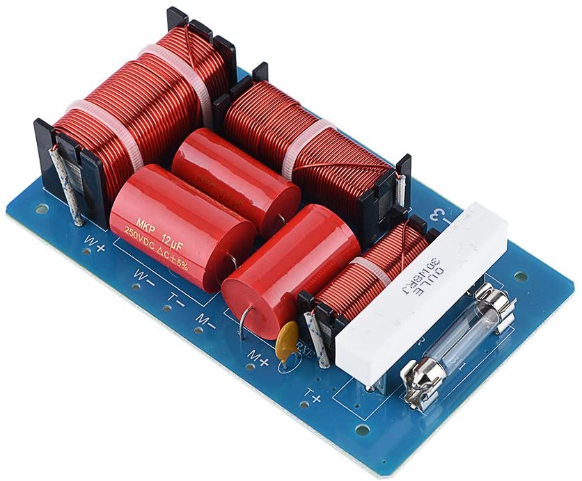

Ich habe mir ein paar dieser Billigweichen besorgt (damit man auch was
zu gucken hat), leider haben die statt 600/4600Hz nur etwa 1000/3500Hz
Trennfrequenz. Sind 8-Ohm Weichen mit 12/6/12dB. Ich habe aber alle MT &
HT leider nur in 6 Ohm. Der Sound war zwar gut, aber es sind einige
Löcher, die ich gerne mal versuchsweise gestopft hätte.

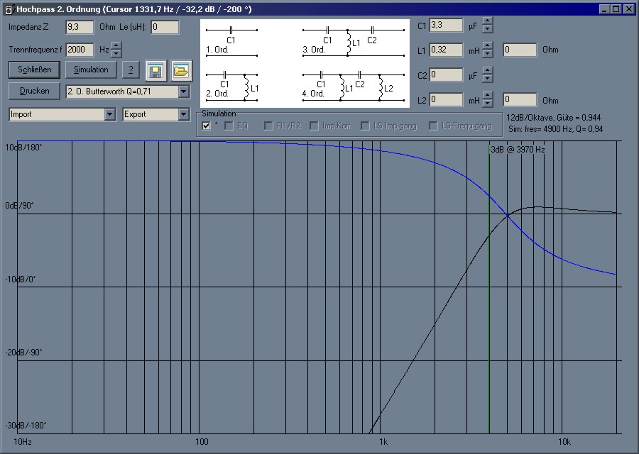

Gast #6650857

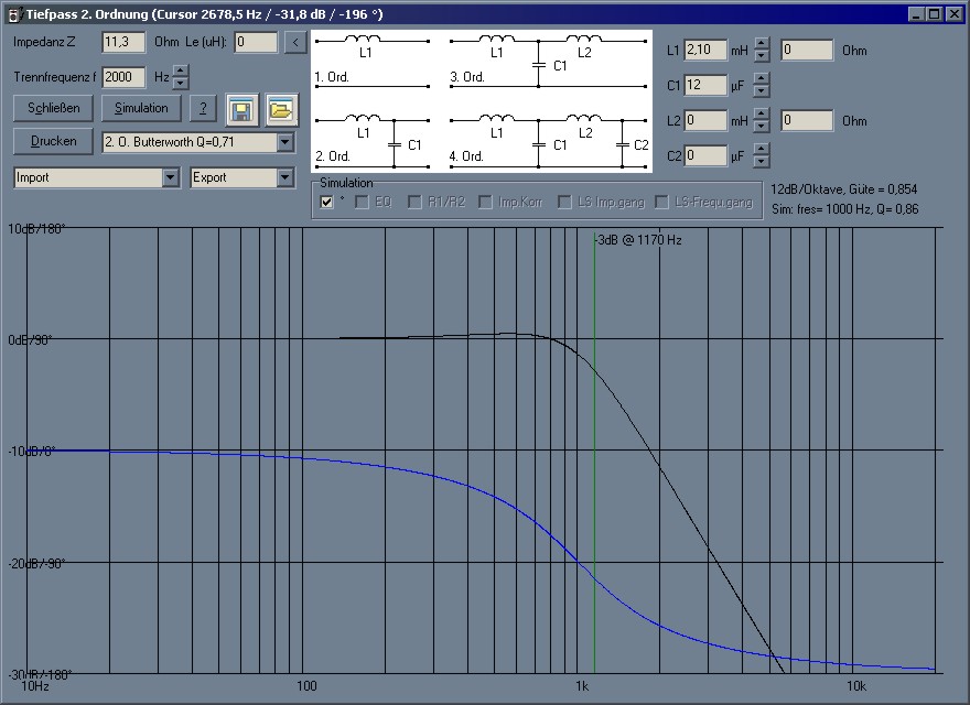

Es heist nicht umsonst "Impedanz" - der Widerstand eines Lautsprechers
ist komplex und hat natürlich einen ordentlichen induktiven Anteil.
Wenn du einen 4Ω-Lautsprecher durch einen rein ohmschen 4Ω-Widerstand
auf 8Ω zurechbiegst, kommt da nichts raus, was einem 8Ω-Lautsprecher
entspricht.  Das einzige, was du damit erreichst, ist, dass der Ausgang
weniger belastet und grob die halbe Leistung im Widerstand verbraten
wird.
Btw, die Graphen der Filtercharakteristiken ohne Berücksichtigung des
Lautsprechers scheinen mir ziemlich fragwürdig ...

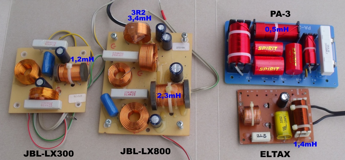

Hab (vom Sperrmüll) zwei JBL-LX800, bei den TT fehlten die Sicken, hab
ich einen Packen 8"-Kenford-8R um 13,-/Stk zugekauft. Für nix. MT+HT
schreien dir ins Gesicht, daß du den Tag verfluchst. 'PA'-Boxen . Alle
Chassis ~5,2R-DC, also 6R-AC. Wo kriegst 6R her?
Bei meinen Eltax-Concept400 fast dasselbe: 2x8R-TT , MT+HT in 6R.
Zufällig 1e dieser (Bild oben) um 7,- , sofort noch sechs um 21,-/Stk
nachbestellt. Funzen in der JBL 'hervorragend', trotz f-Löchern. Und die
JBL-Weiche funzt in der Eltax: Super !
Kannst dir diese JBL-Weiche mal ankucken, auch selbst durchrechnen,
'das' ist alles bombig gelöst. Typischer JBL-Sound !
Aber ohne Eltax- Doppel-9"-8R-TT kriegst bloß Hochton-Geplärre heraus.

Gast #6652646
Harri schrieb:
> wie willst du den die Abgriffe realisieren?
Genau das ist eben das Problem. Gut mitgedacht!
Konstantan hat den eben diesen Nachteil: Je höher der Widerstand, desto
geringer der Querschnitt. Und außerdem: 99% sind isoliert. Nur
ISAchrom-60 net.
Im Moment läuft noch -alles- über Krokoklemmen.
Mein Problem war, ich habe um 137,- sieben dieser Weichen gekauft,
morgen kommen die letzten 5, und ich muß rasch entscheiden, ob ich die
behalte. Weil die Angaben nicht stimmen: fx 600/4500
Trotzdem Die einzig brauchbare Weiche seit Langem,

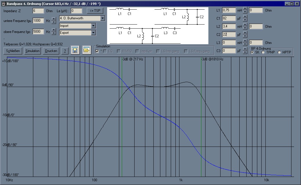

Strenggenommen ist es egal in welcher Reihenfolge. Du hast ein gute
Weiche aus einer alten Box, was machst damit? Aus den bloßen
Einzelteilen kriegst oft nicht viel 'Variabilität' heraus. Änderst fx1
mußt auch fx2 ändern, das ist die Bandpaß-Tücke .
